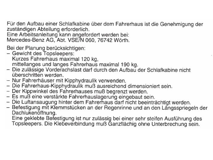

Hallo Wolfi,
ich denke, Markus spricht von seinem eigenen Dachgepäckträger am Magirus-Hauber. Wenn ich sein Avatar-Bild richtig deute, hat er den Träger nur am Fahrgestell befestigt: an der Stoßstange und am Rahmen hinter dem Fahrerhaus. Das geht bei einem Hauber, weil hier das Fahrerhaus nicht gekippt werden muß. Denn dann wäre der Träger im Weg.
Die Mercedes-Kurzhauber haben am hinteren Ende des serienmäßigen Fahrerhauses eine Federlagerung. Trotzdem sieht man oft Fahrzeuge mit Dachgepäckträgern, die nur am Fahrerhaus angebracht sind. Ob das der Weisheit letzter Schluß ist, kann ich nicht sagen. Man hört recht wenig über Schäden wegen zu hoher Dachlast - aber wer will auch schon zugeben, daß er eine Fehlkonstruktion gemacht hat.
