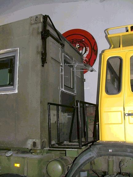

HI Forumsgemeinde,
bin gerade am ueberlegen, wie ich das Ersatzrad sinnvoll am 170 er befestigen kann.
Wie auf dem Bild zu sehen, steht es auf 2 Stahlwinkel auf, und ist mit 1 Schraube am Koffer befestigt
Wohl nicht wirklich Pistentauglich,was meint Ihr, wie habt Ihr das geloest ?
Sonnige Gruesse
Joachim

Nicht TÜVfest: Rad muss zweifach gesichert sein. (wenn Dein Laster hier angemeldet sein sollte, was er ja wohl nicht ist)

@Joern:
Im Moment ist er gar nicht zugelassen, soll aber in D-land zugelassen werden.
Wie koennte den eine sinnvolle Loesung aussehen, oder hat jemand nen Tipp wo ich mir was entsprechendes bauen lassen kann ?
In der IVECO Werkstatt ?(Wahrscheinlich nicht billig..)
Beim Schlosser ?
Landmaschinenbau ?
Fahrzeugbauunternehmen ?
Karosseriebau ?
Und wie sollte sowas aussehen ?
Ich dachte am sinnvollsten waere es , wenn der Halter irgendwie am Rahmen befestigt ist (oder dort aufsteht), damit es den Koffer nicht zusammenreisst bei Pistenfahrten.
Und vielleicht so, das man das auch rauf -und runter bekommt, ohne Gabelstapler
gruss
Joachim

@ makabrios
Zweifach gesichert heisst nicht 2 Schrauben oder mehr, sondern 2 unabhängig voneinander wirkende Halterungen.
§ 36a StVZO !!!
Gruss Guido

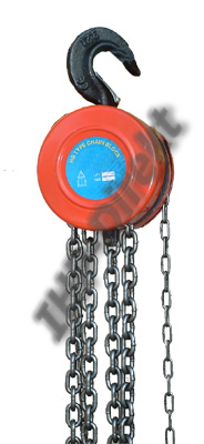

statt eines flaschenzuges mit seil hab ich einen kettenzug genommen (kann nicht durch die händerutschen und hat eigenbremse). ist mit einer hubkraft von 1000kg auch für manch anderes zu gebrauchen. durch die endloszugkette recht einfach und vor allem eine super kraftverteilung. hab einen schwenkbaren arm am koffer und dort wird der zug eingehängt.
grüße

Sorry Jungs,
aber das hält nicht! Die Pisten der Welt liegen voller selbstgebauter Reserveradträger die dann abbrechen! Unterschätz weder das Gewicht des Rades, noch die brachialen Schläge, die es beim LKW so weit hinter der HA gibt.
Der Koffer ist OK um das Rad aufrecht zu halten. Ihr müsst es aber unbedingt nach unten zum Rahmen abstützen, das Gewicht kann er nicht tragen.
Die Konstruktion ist nun gebaut, also Stützen nachreichen. Diese Komischen Winkeleisen unten ab Rad durch ein Blech zu erst einmal zu einem "dreieckigen Rohr" erweitern. Die scharfen Bleche arbeiten sich sonnst wie ein Messer in das Rad. Das "dreieckige Rohr" vorne zuschweißen, damit es steif wird. Auf die äußere Kante digonal ein Rohr zum Abstützen nach unten zum Koffer einschweißen (Am Kofferrahmen anschweißen, also das Blech vorher großzügig wegflexen). Sitz das Rad außermittig (Kann man auf den Bildern erahnen) muss dann das Rohr unten im Kofferrahmen zusätzlich verstärkt und am Rahmen abgestützt werden. Also ein ordentliches Stahlrohr (z.B. 40x80) noch unter den originalen Kofferrahmen schweißen. Da du zum Glück von Innen noch alles Offen hast, kannst du von Innen für den geeigneten Oberbau sorgen.
Man kann auf den Bildern gut das Rahmenfachwerk von innen sehen. Diesem Fachwerk fehlt es an Diagonalen. Das Rad wird die Rohre bewegen, diese vom Blech reißen und dann zerstören. Versorg das ganze Fachwerk der Rückwand mit Diagonalen. Entweder dünnes Material über Kreuz (Flachstahl) oder Rohr in der selben Stärke als Halbdiagonale. Wenn du eine Tür hinten hast, wird alles noch komplizierter.
Wirklich 100% ist das dann auch nicht, z.B. das Drehmoment, welches das überhängende Rad in den Koffer einleitet ist noch nicht geeignet abgefangen, dafür bräuchte es eine Diagonale in den Koffer hinein.
Eine 16.00 Decke ohne Felge (~130Kg) aufs Dach gelegt, genügt, um die Holme eines LKW-Fahrhauses zu zerreißen, fährt man damit länger auf Pisten. Ich muss immer lächeln, wenn ich 200.000€ - Mobile sehe, die einen so schönen Dachträger mit 2. Reserveradträger haben. Wenn der Fahrer das Auto auf Strecken einsetzt, wo man so ein Auto braucht, benötigt er ein Reservefahrhaus eher, als das 2. Reserverad.
Auch die tollen FW-Koffer mit dem Rad auf dem Koffer mögen in Deutschland bei wenigen Kilometern ganz nett funktionieren. 2000km Schlaglöcher, und man kann sich um ein neues Dach für den Koffer kümmern...
Schaut euch mal einen originalen Reserveradhalter am Rahmen an: Das ist eine gewaltige Menge Stahl, und die bauen das nicht so massiv, weil man als Ingenieur einen Bonus dafür bekommt, möglichst viel Material zu verbauen. Will man das Rad weiter weg vom Rahmen verstauen, z.B. hinter den Koffer stehend, muss die Verbindung zum Rahmen entsprechend dem Hebel noch massiver, als der Originalhalter.
MlG,
MlG,
Zuletzt geändert von felix am 2007-05-09 9:53:29, insgesamt 1-mal geändert.
Auf dem Bild von Offroadfun kann man erkennen, wie so etwas ausgelegt seien muss, und was ich meine: Das dünne Rohrgestell hindert das Rad am Umkippen. Das könnte auch problemlos der Koffer übernehmen.
Unter dem Träger sieht man aber ein Massives Vierkantrohr, auf welchem die Geschichte dann steht und welches die Kräfte in den Rahmen einleitet. Und genau so ein Rohr fehlt, wenn man das Rad an den Koffer hängt.
MlG,
MlG,

@Offroadfun:
Sieht alles gut aus bei Dir , was ist genau ein "Kettenzug "?

@Felix:
Dank fuer s genaue Feedback und die Anleitung !
Der Koffer ist innen schon isoliert und verkleidet,kann ich aber relativ fix nochmal rausnehmen, bevor ich die Stockbetten reinbau..
Noch ein Paar Fragen:
- Die Diagonalen sollten von Eck zu Eck der einzelnen "Zellen"
laufen ?
- Halbdiagonale = geht von der Mitte zwischen zwei Ecken zu
schraeg gegenueberliegenden Seite , auch wieder auf die Mitte
des Rohres ?
- die komplette Rueckwand so verstaerken ?Oder nur da wo das
Rad drann haengt ?
Was meinst Du mit aussenmittig ?
Ansonsten denk ich, hab ich das kapiert,mit den Diagonalen und das es auf dem Rahmen des Koffers aufsitzen muss (nicht auf dem KFZ Rahmen, wegen der verwindung)
sonnige Gruesse & besten Dank
Joachim
Wie funktioniert sowas und was kostet das ?

Diagonale = Kreuzweise Verbindung der Ecken mit biegeschlaffem Material z.B. Bandstahl
Halbdiagonale = diagonale Verbindung zweier Ecken mir biegesteifem Material z.B Rohr / Vierkant.
Gruß Ulf

Kettenzug
guckst Du hier:
http://www.mercateo.com/p/329-80120101/ ... e_3_m.html
nur von Prinzip her, für seltene Verwendung langt auch eine kleine und billige Variante.
Gruß Ulf
guckst Du hier:

die meines Erachtens einzig sinnvolle Befestigung eines Reserverads ist die mittels Ersatzradhebekrans und Anbaukonsole am Rahmen.
Die Lösung von Mykines finde ich allgemein schon recht gut, habe aber noch meine Zweifel an der Stabilität des Ganzen. Verrechnet Euch nicht bei der Belastung des Ganzen im angebauten und genutze´´ten Zustand. Die Schläge welche der Trägerrahmen und der Halter aufnehmen müssen sind immens.
Uns sind im Somalia-Einsatz die seitlichen Halter der Kat-Reserveradhalterung weggebrochen und das obwohl der Reifen mit vollem Gewicht in einer Mulde steht.
Wenn ihr einen Reifen von 200kg am Heck kleben habt, erreicht ihr locker Spitzenschläge von 3to und mehr an der Befestigung. Das Ganze wohlgemerkt als Dauerbelastung ausgelegt. Und bei einigen Lösungen die ich hier gesehen habe, bezweifle ich die Pistentauglichkeit.
Wie Felix schon sagte, wird da so mancher seinen Halter auf der Piste lassen.
@JollyRoger
Sorry, aber dein Halter hält kein Schlagloch mit 70Sachen aus. Da hast Du danach eine Veranda am Kofferheck.
@JollyRoger

"...Die Lösung von Mykines finde ich allgemein schon recht gut, habe aber noch meine Zweifel an der Stabilität des Ganzen. Verrechnet Euch nicht bei der Belastung des Ganzen im angebauten und genutze´´ten Zustand. Die Schläge welche der Trägerrahmen und der Halter aufnehmen müssen sind immens....."
auch wenn es so aussieht, als wäre der Träger an die Rückwand „angebunden“ – dem ist nicht so. Dem originalen THW-Koffergestell traue ich nix zu!!! Jede noch so stabile Konstruktion, nur an diese Kofferstäbchen gebunden, hält auf Dauer nicht. Bei mir gehen keine Kräfte in das alte Kofferkonstrukt. Dieser hat bei dem Umbau einen neuen, doch sehr stabilen Zwischenrahmen bekommen (viele sagen mir, mein Sicherheitsdenken in Sachen Dimensionierung wäre krank
). Um die Kräfte oben am Radhalter aufnehmen zu können, gehen in Kofferlängsrichtung unter 45° 2 Zug-/Druckdiagonalen wieder direkt auf die Hauptlängsträger des Zwischenrahmens, Vertikalkräfte direkt in den ZR. Vereinfacht beschrieben mit 1t Lastannahme und < 80N/mm² Spannung. Das am wenigsten stabilste ist der sich verjüngende Rahmen am Mercur ab der hinteren Federaufnahme, wobei es hier durch die geringe Steifheit und der daraus resultierenden größeren Verformungen wieder zu etwas entlastenden Kraftumlagerungen kommt,
Gruß Brian
Gruß Brian

jollyroger hat geschrieben:Danke fuer die Tipps !
@Offroadfun:
Joachim
Hi Joachim
Kettenzuge sind meist in werkstätten eingesetzt, haben den vorteil der eigenbremse. d.h. wenn man die kette los läst bleibt die gehobene last wo sie ist. sehr angenehm da ich das rad erst anheben und dann etwas schwenken muss. ablassen geht auch nur wenn man die kette betätigt. es ist eine endloskette die man dann über entspr. getr.übersetzung die eigentliche hub-kette betätigt. fürs ersatzrad tuts ein günstiger. hab einen für rund 40€
ähnlich wie dieser:
Technische Daten:
Hubkraft: 2000 kg
Hubhöhe: 300 cm
Anzahl der Kettenstränge: 1
Kettenglieddurchmesser: 8mm
Gewicht: 13kg
2 Sicherheitshaken Technische Daten:
leichte Handhabung
