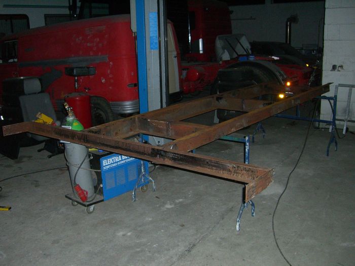

Ich versuche mal, verständlich zu beschreiben wie der Kofferboden und Hilfsrahmen aufgebaut ist, und was das Problem ist so dass ich Schlossschrauben genommen hab'.
Also, mein Hilfrahmen ist das Ding hier:
Mein Hilfrahmen besteht also nur aus den Z-Profil Längsträgern, mit drei kurzen Querträgern verbunden, plus ein durchgehender Querträger ganz hinten. Die Querträger sind im Kofferboden integriert und bestehen aus Multiplex-Holzbalken, 80x60mm Querschnitt. Zwischen den Querträgern ist PU (das blaue Zeug im nächsten Bild).

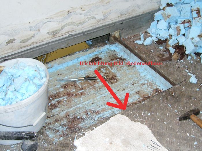

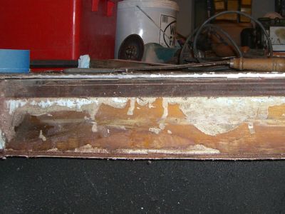

Den Bodenaufbau kann ich auch per Bild zeigen. Hier ist erstmal ein Bild von einem Loch, das ich vorne in den Kofferboden schneiden musste, damit das Getriebe mit (hochgelegtem) Nebenantrieb unterkommt:
So, und der Pfeil zeigt an, worauf man dann hier sieht:
Das Loch im Boden geht direkt bis vor den ersten Holz-Querträger, auf den man hier sieht. Darüber kommen so 20 oder 25mm Multiplex-Bodenplatte, und darüber 2mm Alu-Riffelblech. Und unter den Querträgern gibt's nochmal 3mm Sperrholz. Gesamt-Bodenstärke 105mm.
Eine Schlossschraube verläuft im Moment so:
Wenn die Festigkeit der Edelstahl-Schrauben nicht reicht, könnte ich noch weitere Schlosschrauben durch den Boden in die Längsträger schrauben. Die gingen dann aber nicht mehr durch Querträger ...
- Kopf liegt auf dem Alublech
Schraube geht durch die Multiplex-Bodenplatte
dann durch einen Holz-Querträger
dann durch die Sperrholzplatte unter dem Querträger
dann durch den oberen Gurt des Längsträgers vom Hilfsrahmen
und da sind dann Unterlegscheibe, Sprengring und eine Mutter drauf.

Hallo David,
Zivile Aufbauten haben normalerweise einen Hilfsrahmen (z.B. meiner, Bild siehe oben). Die Montage von einem Hilfsrahmen auf dem Fahrgestell-Rahmen geschieht im einfachsten Fall mit Konsolen und der »Kofferlagerung light«. So bei mir geplant.
Etwas ärgerlich ist, dass es verschiedene Rahmenbreiten bei Lkw-Rahmen gibt (MAN 86cm glaub' ich, Mercedes ??, Magirus 77cm). Deshalb musste ich meinen Hilfsrahmen z.B. schmaler machen. Und die Konsolenabstände passten bei mir nicht zu denen am Fahrgestell-Rahmen, so dass wir neue angeschweißt haben.
Also insgesamt: wenn die Länge passt, bekommt man eigentlich schon jeden Aufbau auf jeden Lkw, aber der Aufwand dafür ist von Fall zu Fall recht unterschiedlich. Weil eben die Montagepunkte und -systeme nicht immer gut zueinander passen.

Ja, super, jetzt wird mir einiges besser verständlich.Napukia hat geschrieben:Mein Hilfrahmen besteht also nur aus den Z-Profil Längsträgern, mit drei kurzen Querträgern verbunden, plus ein durchgehender Querträger ganz hinten. Die Querträger sind im Kofferboden integriert und bestehen aus Multiplex-Holzbalken, 80x60mm Querschnitt. Zwischen den Querträgern ist PU.
Es ist schon mal gut, dass der Vierkant des Schraubenkopf im Alublech klemmt, und nicht in der Siebdruckplatte (Holzboden).
Den Sprengring, bzw. Federring und die (normale) Mutter bitte weglassen und selbstsichernde Muttern mit Unterlagscheibe verwenden. Das ist einfach sicherer.
Die Festigkeit der A2-70 Schrauben reicht.Wenn die Festigkeit der Edelstahl-Schrauben nicht reicht, könnte ich noch weitere Schlosschrauben durch den Boden in die Längsträger schrauben. Die gingen dann aber nicht mehr durch Querträger ...
Zusätzliche Schrauben braucht man nicht.
Ich hatte zunächst Bedenken bei der Konstruktion wie ich sie beschrieben hatte. Dem ist ja nicht so.
