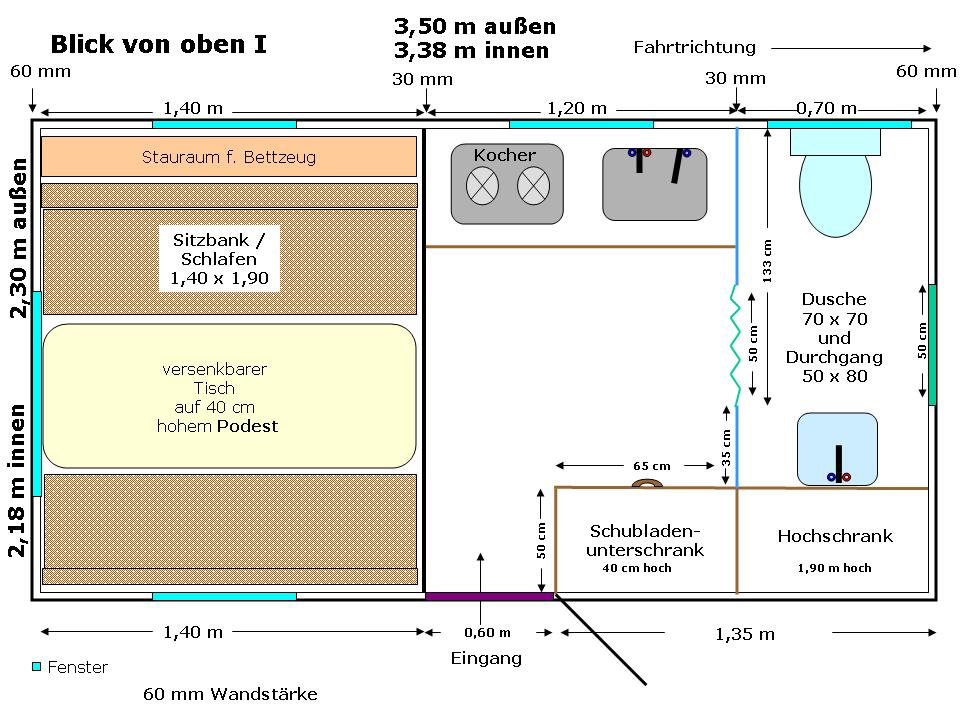

ja, so habe ichs auch gelöst:
schöner grosser durchgang (halte ich für sehr wichtig!!)
und das bad/dusch -kombiräumchen als eingangsschleuse...
aber jeder wie er mag!
mfg: mathias :D

Die Scheiben würde ich ###??&$§"&&&.
P.S: Das Abtropfbecken der Spüle ist ein absoluter Platzkiller!
Für die Koch- und Abwaschtätigkeiten kann man sich eine bei Bedarf klappbare Fläche irgendwo anspaxen, z.B. neben dem Küchenblock im Eingangsbereich.
Dort, wo jetzt das Abtropfbecken ist, kann man einen Schrank bis zur Decke hinstellen, der ordentlich was wegschafft. (Kopflastigkeit??? Das muss das Boot abkönnen, LI)
Bei mir steht jetzt dort der Kühlschrank, der vorher auf dem Fußboden unter dem Herd/Spüle war. Ein riesiger Zugewinn an Lebensqualität (wurde mir gesagt :D ).
Die klappbare Arbeitsfläche neben dem Küchenblock hat sich überraschend als dual use entpuppt, da sie hochgeklappt ein prima Windschutz beim Kochen mit geöffneter Tür ist.
Geht natürlich jetzt in Richtung Durchgang oder mindestens "Limbo Luke". Gerade in engen Hütten ist die Möglichkeit einer Zweiräumigkeit nicht so einfach zu verschenken. Wie oft passiert es, dass sich der Wunsch nach Schlafruhe einerseits und das Bedürfnis nach schöner Mucke andererseits (und Mucke heißt Mucke und nicht son Ohrstöpselgefiepe!) widersprechen. Und dann sitzt man im Führerhaus, lutscht die Pilsetten, das Panorama draußen ist zauberhauft, doch es kommt zwangsläufig der gruselige Moment, wo die Feinrippbollerbüx die kosende Wärme der Sitzheizung verlassen muss um Nachschub zu holen oder zu entsorgen. Und jetzt durch die Kälte, den Nieselregen, und am schlimmsten, den Moskitoschwarm? :mad:
Geh mir fort. Allein aus diesem Grund ist jeglicher konstruktive Aufwand für -äh,-- das Anpassen der hinteren Fenster an das Antimoskitokonzept völlig gerechtfertigt.
Solltet ihr alles gemeinsam machen, nie getrennt Musik hören, keine Probleme mit Mossis haben etc., dann sind meine Gedanken natürlich hinfällig. Aber ich muss immer lachen, wenn ich Autos ohne Durchgang aber mit hochwertigsten Fliegengittern sehe.
Es gibt nämlich tatsächlich Länder auf diesem Planeten, wo man schöne Abende verbringen könnte, ja wenn nicht... :frust:
MichaS
Beiträge: 208
Registriert: 2008-07-13 23:37:34
#36 Beitrag von MichaS » 2008-12-14 21:53:30
Hi Alex,
ich würd mir das auch nochmals überlegen, ob Du wirklich auf den Durchgang verzichten willst.
Klar ist das etwas Arbeit und dichtkriegen muss man das Teil auch, aber beim Rundhauber dürfte das sogar noch leichter zu bewerkstelligen sein, weil Du kein Kippfahrerhaus hast.
Ich hab mir vor kurzem auch nen Durchgang reingebaut (siehe HIER), obwohl ich noch nicht mal nen Koffer habe.
Der kommt jetzt aber in der kommenden Woche.
In Deiner Planung soll da, wo man den Durchgang machen müßte, ein Unterschrank stehen.
Hier würd ich mir überlegen, aus dem Ding ein Hängeschrank zu machen und den bis über die Abtropffläche der Spüle reichen zu lassen.
Gut, bei gerade mal Stehhöhe im Koffer, wäre der nicht besonders hoch, dafür aber 140 cm breit.
Dort kriegst Du dann mindestens genausoviel unter und der Platz drunter wäre frei.
Nur mal so als Gedanke.
Micha

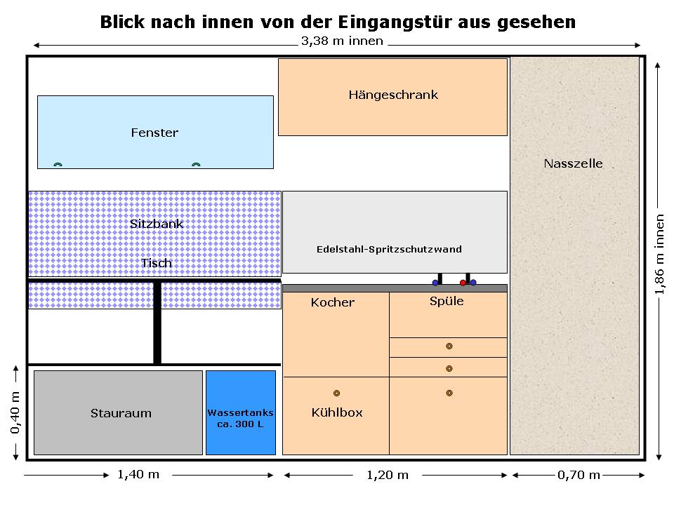

#37 Beitrag von Africalex » 2009-01-13 14:03:33
@all
also Leute - nochmals vielen Dank für die Anregungen und Argumente
in Sachen DURCHGANG.
Hab dann auch gleich mal meine Version 74.0 entworfen, die ich euch nicht vorenthalten möchte.
Irgendwie hab ich jetzt sogar noch mehr Stauraum.
O.K. die Küche ist etwas kleiner geworden. (1,20m)
Hab ich mir aber mehrfach bei einem Campingfritzen in der Nähe
in div. Wohnmobilen angeguckt. 1,20m - nicht üppig - reicht aber.
Arbeite dann mal an Version 75.0 :D
Also - bis denn dann
Alex

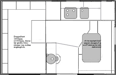

Wie währe denn so ein Grundriss? Den hab ich kürzlich mal für einen Unimog gebastelt, sollten ca 3,5 Meter aussen sein. Die L-Sitzgruppe würde ewas schmal ausfallen mit ca 1m * 1,5m. Und der Saniärraum würde nur ein Klappwaschbecken haben.

Globetrottel hat geschrieben:Und der Saniärraum würde nur ein Klappwaschbecken haben
Tja, wie das so ist, mit der "holden Weiblichkeit" :mad:
Mit würde das vollkommen reichen.

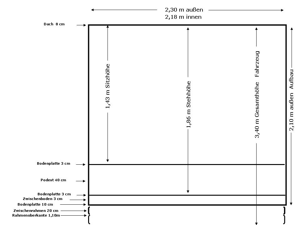

Veit M hat geschrieben:Also mit der Matratze hätte ich so eine Idee.
Das Problem dabei ist aber, dass die Sitz-/Schlafgelegenheit auf
einem 40 cm hohen Podest steht!!!
(Da bleibt eh nur eine "Sitzhöhe" von 1,43 cm übrig - also incl.Sitzbank)
Da drunter liegen quer die 2 Wassertanks (300L) und befindet sich
der von aussen zugängliche Stauraum.
Naja - mal sehen wie's weiter geht.
Noch ist ja nicht mal der Aufbau da.
Alex
you're welcome - obroni !
Veit M
Beiträge: 4562
Wohnort: 82008 Unterhaching
#45 Beitrag von Veit M » 2009-01-14 11:13:53
Na ja, die Matratze (140cm) an die Rückwand klappen würde zumindest gehen. Da gehen dann zwar ein paar cm nach hinten verloren aber es ist eine ungeteilte Matratze möglich.
Sitzkissen und was für die Rückenlehne wird aber trotzdem gebraucht.
Hast Du mit der Naßzelle mal probiert ob 70cm reichen? Zumindest die Dusche sollte nicht zu knapp sein damit man da drinnen nicht ständig aneckt (so was nervt). Bei Nutzung des Durchganges für die Dusche lassen sich evtl. noch ein paar cm gewinnen (verschiebbare Duschabtrennung?) und so der Comfort erhöhen.
Die Wasserkästen liegen jetzt quer vor dem hinteren Stauraum. Kannst Du von innen jetzt noch an diesen Stauraum ran?
Ist es evtl. eine Alternative die Wasserkästen an den Längstseiten anzubringen so daß Du an den Kofferraum von drinnen und draußen rankommst? Würde ich für effizienter halten da der Stauraum dann universeller nutzbar ist. Evtl. sogar als Durchlademöglichkeit für lange Sachen (z.B. Bretter, Rohre) die man dann auch mal mitnehmen kann.
Ciao
Veit
Africalex
Beiträge: 982
Wohnort: Heinsberg
#46 Beitrag von Africalex » 2009-01-14 12:45:33
Naja, mit den 70x70 cm meine ich die Duschtasse.
Die Nasszelle ist ja insgesamt 1,68x70 groß.
Wir sehen die Dusche auch nur als "Nice to have", weil wir sowieso
meistens draussen duschen werden. Aber auch da fehlt mir die
Erfahrung einer "Mehrjährigen Reise", für die das ganze ja geplant
wird.
Treffer! Auch das ist noch ein offener Punkt. Auf dem Podest
stehen ja wie gesagt die beiden Bänke und der Tisch.
Wie man dann an die Tanks kommen soll - k.A.
Irgendeine Klappe muss da in den Fussboden vom Podest rein.
Die 300L stehen nicht umsonst da. Liegen nämlich genau auf der
Hinterachse.
Der Stauraum ist von der Fahrer- und Beifahrerseite jeweils mit
einer Klappe versehen zu erreichen. Ist durchgehend.
Deswegen, weil nämlich das Reserverad hinten am Rahmen mit
einem Träger befestigt werden soll. Nicht schwenkbar, sondern
fest am Rahmen montiert, ohne Kontakt zum Aufbau.
na denn dann...
Alex
