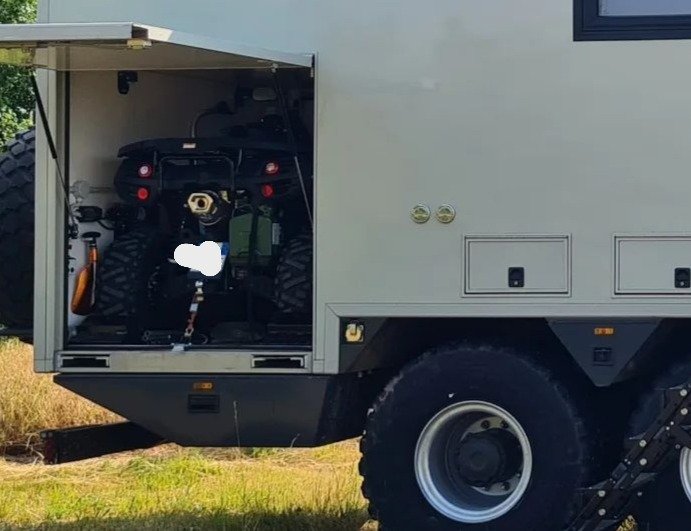

Man muss sich im klaren sein was man möchte, habt Ihr ja auch so geschrieben.
2 Dinge sind mir extrem wichtig.
1x ATV und 1x Längsbett. Deshalb die 6 Meter Kabinenlänge.
Man könnte jetzt einen Hecklift für 30T Euro montieren bei dem das ATV dann nach kurzer Zeit voller Staub und Schmutz ist.
Dann lieber etwas mehr Zeitaufwand mit dem be- und entladen investieren und das Ding ist gut geschützt und die Euros in was anderes inverstieren.
Auch brauchen wir unseren Raum. Haben diverse Grundrisse erst vor 2 Wochen auf der CMT angeschaut. Da hat halt jeder seine Vorlieben was für Ihn wichtig ist. Uns ist es wichtiger mehr Raumgefühl zu haben als auch die letzte Steigung damit noch zu schaffen. Paar Dünen etc. werden wir damit schon fahren können und das langt uns.

6,4 Aufbaulänge, Quad, Radstand ist 4,2m jetzt weiß ich nicht genau von wo nach wo bei einem Dreiachser gemessen wird.
Ich realisiere einen 6m Container mit langem Fahrerhaus auf einem 2 Achser MAN

Re: Empfehlung für Umbauer von Feuerwehr auf EXMO gesucht
Bei 6m Koffer ist man mit 4x4 schon sehr an der Grenze, wenn es wirklich Offroad werden soll, fährt man damit nicht sehr weit.
Offroad Light (Scandinavien, Island) geht damit noch.
Ansonsten braucht es dann schon einen 6x6.
Ganz besonders, wenn Quad und co mit soll.
Die Achslasten werden beim 4x4 zu groß für ordentlich Offroad Performance.
Die Winkelwerte sowieso und 14 to werden sehr knapp.
