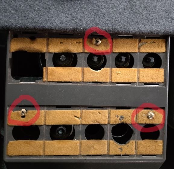

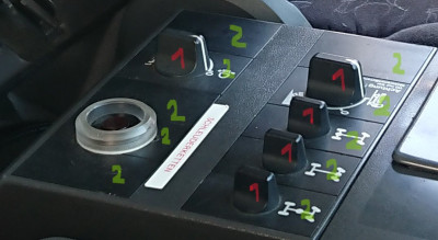

So, Bilder gemacht.
Ersten, die Drehschalter vorsichtig entfernen.
Zweitens die Deckel raushebeln. Dem Alter entsprechend vorsichtig sein bei den Plasteteilen.
Danach die 3 Schrauben die wie bei mir noch unter Antiklapperschaumstoff versteckt waren. Bei mir ist es in der Tat ein Drehschaltventil mit M16 x 1.5 Gewinde da Drehbare Anschlüsse dran sind. Sah erst nur die Leitung und ein Teil der Verschraubung.
Also ist A 463 036 010 0 das M16 x 1.5 und das A 463 036 000 0 ist das M10 x 1
Gruss Uwe

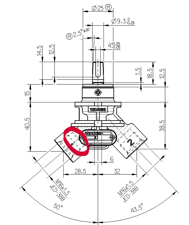

So, die Schalter habe ich alle getauscht. Beim Hecksperrenschalter zischte es ja schon, die beiden anderen sind auch gleich ersetzt weil wenn man am drehschalter selber leicht zur Seite drückte ging auch Luft durch. War ein bisschen erstaunt das ich zig Anfragen machen musste damit ich die Dinger erhalten habe. Wabco Selber hatte nix und in D bei Euch auch nix am Lager. Wussten nicht wie lange e dauert bis sie wieder am Lager hätten. Bei allen Lieferanten waren nur die mit kleinem Gewinde erhältlich.
Dazu jetzt noch ne Frage. An den Anschlussbohrungen im Grunde der Bohrung sind Dichtungen. 6x2x2 mm. Also dickere kleinere runde Gummidichtung mit Bohrung. Bei den Neuen Drehschaltern waren die nicht dabei.
Wo kriegt man die Einzeln her? Wabco wollte nix davon wissen das da Dichtungen drin seien und finde wirklich auch nix bei deren Katalog.
Da es drehbare Anschlüsse sind ist am Aussenteil(M16x1.5) ein O-Ring und am Ende sitzt was wie eine Elipsenklammer und am Ende des drehbaren Teiles ist es konisch. Drin weiss ich nicht, nehme an das es auch durch O-Ringe abgedichtet ist.
Ich habe da jetzt mal die Alten rausgepuhlt und bei den Neuen Drehschaltern eingesetzt da ich davon ausgehe das das mit dem konischen Enden auf diese kleine Dichtungen gedrückt wird. Anzeichen sah man dafür und ich habe sie jetzt einfach umgdreht und so wieder verbaut. Dicht ist Alles, möchte aber gerne von diesen kleinen Dichtungen was an Ersatz haben. Schliesslich sind die auch schon knapp 30 Jahre alt. Weiss Jemand was über die Dinger? Im Xentry fand ich auch nix und wie geschrieben will Wabco nix davon wissen. 6mm Durchmesser, Dicke 2mm, vielleicht warens mal 3mm und haben ein 2 bis 3mm Loch und waren wahrscheinlich mal Flach.
Gruss Uwe

Unterhalb des rot eingezeichneten Teiles liegt die Dichtung. Leider sind die Zeichnungen von Wabco auch nicht gerade so wie das Teil wirklich ist. Ende des Gewindes ist nochmal ne Stufe und darin befindet sich die Dichtung. Danach ist die 4mm Bohrung die ins Ventil selber führt. Gibt leider keine Schnittzeichnung davon.
Wie schon geschrieben weder MB noch Wabco will die Teile haben.
Gruss Uwe

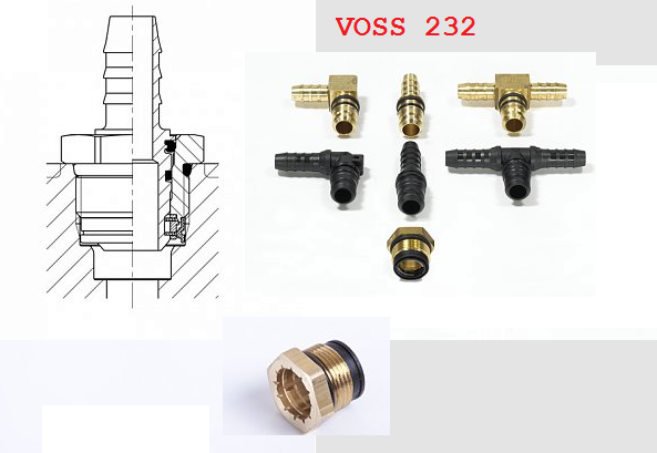

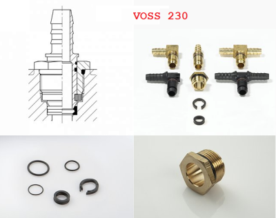

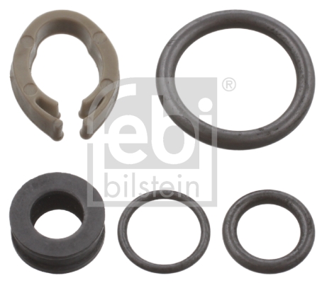

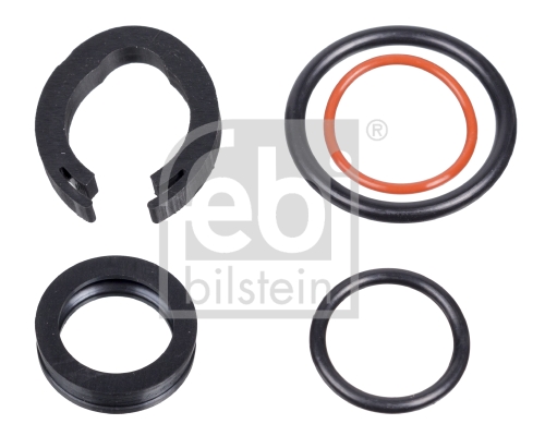

Re: Konsole Schalthebel, Wählschalter Sperren beim SK
Moin Uwe
Mercedes verfügt über zwei Druckluft-Anschlusssysteme VOSS 230 (bis 11.01.2004) und VOSS 232 (ab 12.01.2004).
Ihr Auto nutzt das VOSS 230-System.
Für M16-Gewinde sind in den oben angegebenen Reparatursätzen alle notwendigen Dichtungen enthalten.
Reparatursatz Steckverbindung VOSS 230 Druckluftleitung M16 (obere Zeichnung)
Mercedes-Nr. A 030 997 17 48
PETERS NR. 016.600-00A
WAHLWEISE MIT: PETERS NR. 070.072-21A
Das VOSS 232-System ist moderner, erfordert jedoch beim Umstieg von VOSS 230 den Austausch des Verbindungsstücks zum Rohr und eine neue Mutter
https://www.voss.net/media/downloads/pr ... 232_DE.pdf
In beiden Systemen (VOSS 230 und VOSS 232) gibt es Muttern in drei Größen (M10/M16/M22) und verschiedene Anschlussstücken von geraden, abgewinkelten und Kunststoffrohrverbindern für unterschiedliche Durchmesser.
Alle Teile können sowohl bei VOSS als auch bei Mercedes bestellt werden, Sie müssen lediglich die Größe der Mutter (M10/M16/M22), den Durchmesser des Kunststoffrohrs (4x6/6x8/9x12 usw.) und die Form des Steckers kennen (gerade, Winkelstück, T-Stück).

Danke Eugene. Darauf sieht man jetzt diese Dichtung die unterhalb des offenen Sicherungsklips ist. Meine scheint ja ganz schön zerdrückt zu sein und noch dicht da der Innendurchmesser so klein ist. Bei mir ist das abgewinkelte Stück verbaut das allerdings eben spitzer zuläuft. Aber wenn, ersetze ich notfalls das Ganze.
Komisch das MB mir sagt sie hätten das nicht.
Gucke mal ob ich über einen Lieferanten hier die Teile kriege.
Danke nochmals.
Gruss Uwe
Reparatursatz (Dichtungen) Steckverbindung VOSS 230 Druckluftleitung
M16
Bestellnummern
wahlweise mit PETERS NR. 070.072-21A
FEBI-Nr. 35885
M22
Bestellnummern
Mercedes-Nr. A 673 997 01 45
PETERS-NR. 016.601-00A
wahlweise mit PETERS-NR. 070.072-22A
FEBI-Nr. 35870
M16
Bestellnummern
FEBI-Nr. 35885
M22
Bestellnummern
FEBI-Nr. 35870
Gruß Eugene.
Gruß Eugene.
Danke für die Nummern. Hoffe kriege das jetzt wenn ich mit der Nummer ankomme.
Das diese Dichtung zum Anschluss gehört ist eigentlich in meinen Augen erstaunlich. Das verwundert mich dann nicht wenn die das in ihrem System so nicht finden.
Danke Euch
Gruss Uwe
Danke Euch
Gruss Uwe
Gruss Uwe
- Beiträge: 1094
- Wohnort: Home of Emmentaler
So, habe mal vorsichtshalber beide Varianten bestellt und gekriegt.
Eingebaut bei mir ist M16 und die Dichtung wo ich suchte ist die unten links welche im Grunde des Drehventils sitzt. Die ist derart zerquetscht das man die Abmessungen kaum richtig messen kann. Bei einem Ventil ist die M22 verbaut.
Eugene hatte schon beim ersten Mal eigentlich recht nur wollte MB nix davon wissen.die Anschlüsse ja, aber keine Reparatursätze. Habe die Dinger jetzt via FZR gekriegt. Scheint das bei uns KBS und FZR besser sortiert sind als MB und Wabco.
Gruss Uwe
