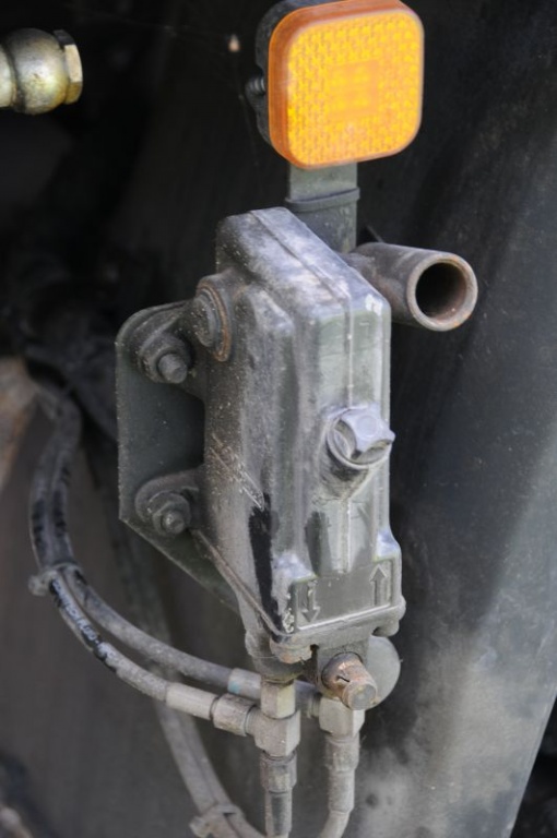

Moin Moin
Du meinst so ein Bild:

Hi Christian,
GENAU!!
Will ich auch haben!
Wie heißt dasTeil und wo bekomme ich es her?
An welchem FZ ist die Aufnahme gemacht worden?
Wie wird das Teil bedient......?

#9 Beitrag von ChristianNO » 2010-09-17 10:23:54
@steph
Sowas nennt sich Fahrerhaus-Kippvorichtung für Unimog
Gibts immer mal wieder bei Ebay.
Du hat einen Bolzen seitlich am Rahmen, da hängst du die Basis ein.
Passendes Gegenstück an der Hütte und dann kannst du mit einem
Hebel pumpen.
Das komplette Teil findet sich in einer Holzkiste.

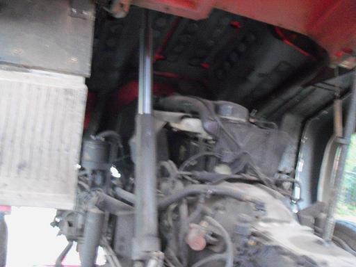

Hubzylinder
#12 Beitrag von gargano » 2010-09-17 15:22:50
... so sieht das beim L2000 aus:
Pumpe
Zylinder bei geschlossenem Haus
Zylinder bei (halb) offenem Haus (war zu faul komplett zu kippen)
Weil mein Haus ziemlich schwer ist (Reifen auf dem Dach), habe ich rechts und links Zylinder.
Rainer

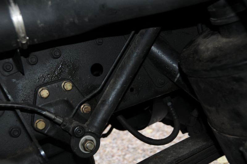

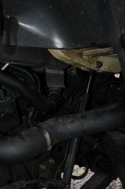

#20 Beitrag von lura » 2010-10-10 19:38:01
hier mal Fotos vom Kippzylinder Magirus D-Kabine
Weitere Bilder gibt's gerne per Mail
