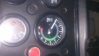

Hallo Forum,
ich suche nach diesem Drehzahlanzeiger:
Ich gehe davon aus, dass es sich um ein VDO-Instrument handelt, habe aber bislang keine Infos dazu auftreiben können.
Wenn jemand von Euch Infos dazu haben sollte (welches Modell, welcher Sensor am Motor, etc.), wäre es schön, wenn das hier gepostet würde.
Marc

Konnte dir der Besitzer des Armaturenbretts, das du da fotografiert hast, keine Auskunft geben?
- Sleepwalker
- Beiträge: 722
Re: Drehzahlanzeiger Magirus D-Modell
Es gibt die Möglichkeit, Drehzahlmesser über den original verbauten Drehzahl geber oder über die Klemme W an der Lima zu betreiben. Welche dieser Möglichkeiten der Drehzahlmesser nutzt, ist so nicht erkennbar

ein Tipp: bevor Du Dich auf einen Drehzahlmesser "festlegst", prüfe was für ein Signal zur Verfügung steht. Bei meinem 130D7 habe ich zwar das ominöse
grüne Kabel hinter dem Amaturenbrett zwar gefunden, da kommt aber kein sinnvolles Signal heraus.
Also entweder ist es ein falsches grünes Kabel oder der Sensor an der Nockenwelle ist defekt oder das Kabel ist nicht angeschlossen oder .....

wem der grüne Bereich egal ist kann sich auch einfach einen VDO 333-045-001G besorgen...

Den hatte ich mir auch schon angesehen. Ich denke mangels fehlender Verfügbarkeit eines originalen Teils wirds der wohl werden.
Marc

Ich habe noch einmal genauer auf der HP von VDO nachgesehen.
Laut dem Datenblatt (https://vdo-webshop.nl/download_pdf/ins ... 24volt.pdf) haben nur die Drehzahlmesser mit dem Betriebsstundenzähler auch den Eingang für den Generatorgeber!
Das wäre dann der 333-035-010G und der steht bei VDO als "Discontinued article" gelistet...
Die Suche geht also weiter...
Marc

Hallo Marc!fridolin_22 hat geschrieben: ↑2024-05-10 18:21:10Ich habe noch einmal genauer auf der HP von VDO nachgesehen.
Das wäre dann der 333-035-010G und der steht bei VDO als "Discontinued article" gelistet...![]()
Marc
Es hat ja keiner gesagt, daß Du den DZM von VDO an den Generatorgeber anschließen sollst!
Verbinde ihn einfach mit der Klemme "W" Deiner Lichtmaschine.

Das werde ich auch wohl so machen. Für die Klemme W gibt es vom Chinakracher bis VDO was das Herz begehrt. Werde die notwendigen Strippen legen...Pirx hat geschrieben: ↑2024-05-10 18:43:06Hallo Marc!fridolin_22 hat geschrieben: ↑2024-05-10 18:21:10Ich habe noch einmal genauer auf der HP von VDO nachgesehen.
Marc
Marc

der originale Drehzahlmesser (für den Deutz 913 um den es wahrscheinlich geht) bekommt sein Signal über die Nockenwelle. Ich hab so was verbaut…
Beitrag 262… viewtopic.php?f=16&t=99994&start=240

Hallo Nils,husky240 hat geschrieben: ↑2024-05-10 19:47:15Moin,
Gruß vom Nils
mit so etwas könnte ich auch gut leben, aber ich habe bislang nichts Vergleichbares gefunden. Kommt Zeit, kommt Ersatzteil...
