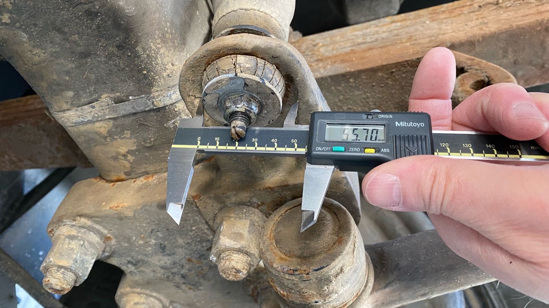

Da nun die Dämpfer auf dem Tisch lagen, habe ich mal ein wenig dran rum geschoben und gezogen.
Nu habe ich noch nicht viele in der Hand gehabt, mein Verständnis ist dennoch: je größer die Geschwindigkeit beim schieben oder ziehen, desto größer die benötige Kraft. Ein Dämpfer eben. F ist proportional zu v.
Vorne der macht beim schnellen einschieben ein proportionales metallenes Klonk am Ende der Bewegung. Je schneller desto lauter. Schwieriger wird das Einschieben dabei nicht. Hinten der nicht viel anders.
Die Zugstufen machen Mühe beim Bewegen.
Wenn ich mich nicht irre sind die Dinger fertig. Daher würde ich es nun doch gerne mit neuen versuchen. Neben Länge sind die Abschlussmaße entscheidend.
Hinten die Stiftlöcher kann man sicherlich aufbohren. Oben an der Traverse dürfte auch der größere Teller des 90-16er Platz haben. Unten wird das wohl eher nix. Da ist der Kragen der Aufnahme kaum weiter als das Gummi des jetzigen.
Vielleicht kann man hier den Teller kleiner drehen. Den vom 90-16er würde ich aus Erinnerung auf ca. 70 schätzen.
Vorne wäre die Konsole oben um oder neu zu bauen, ebenso unten die Gabel. Der in der Wartungsliste genannte Unimog Dämpfer passt leider so nicht rein.
Hat das schon mal wer an nem 130er gemacht? LF16 Feuerwehr kurzer Radstand mit Stabi, so wie bei Sven.
