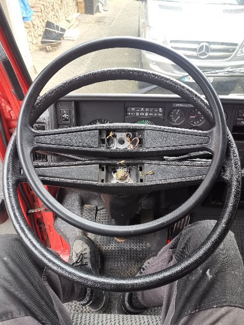

Mein G90 hatte ein Lenkrad mit 50cm Durchmesser und ich habe ein T3 Lenkrad mit 45cm Durchmesser eingebaut. Ging plug&play und ist optisch nicht zu unterscheiden.
Darauf achten, dass der Schleifring für die Hupe intakt ist. War bei meinem vom T3-Lenkrad nicht der Fall und der Austausch ist fummelig.
Bernhard

Auch wenns alt ist, werd ich da doch ne Warnung aussprechen:
Man sollte den Fall bedenken, dass man bei stehendem Motor und damit inaktiver Servounterstützung abgeschleppt werden muss. Hatten wir gehabt. Wir hatten nicht dran gedacht, das dem chilenischen Soldaten zu sagen, der das Schleppfahrzeug gefahren hat. Über 50km war alles kein Problem. Aber auf den letzten 200m zum Abstellplatz fuhr der dann enge Kurven und wir haben uns (trotz unasphaltiertem Untergrund) zu zweit (!) ins Lenkrad gehängt, um dem Unimog noch folgen zu können.
Klar, das grosse Lenkad ist manchmal schon etwas im Weg, aber mit DER Einnerung belasse ich es lieber beim Original. Oder möchte jemand ein "Schlepplenkrad" mitführen? :mellow:

Beim vorherigen 90-16 habe ich den Umbau auf ein kleineres Lenkrad ebenfalls gemacht und bin damit 60.000km sehr glücklich gefahren.
Man muss immer abwägen was man persönlich für wichtiger hält. Trotzdem ist dein Punkt ein Punkt, den man bedenken muss!

Da wär ich vorsichtig, Lenkrad(durchmesser) ist homologationsrelevant. Dazu gibt es eine eine gesonderte Prüfung, die sich Ausfall Lenkhydraulik nennt.
Zumindest in Europa würde ich nicht einfach auf ein kleineres Lenkrad umbauen, es sei denn das hat eine ABE.

Es steht sogar in der ABE vom Fahrzeug, welcher Durchmesser des Lenkrades für das Fahrzeug vorgeschrieben ist.

#9 Beitrag von Mark86 » 2024-03-02 11:36:39
Ja, deshalb sind Änderungen von Lenkraedern auch Eintrahungspflichtig, ausser man hat ne ABE dafuer...
