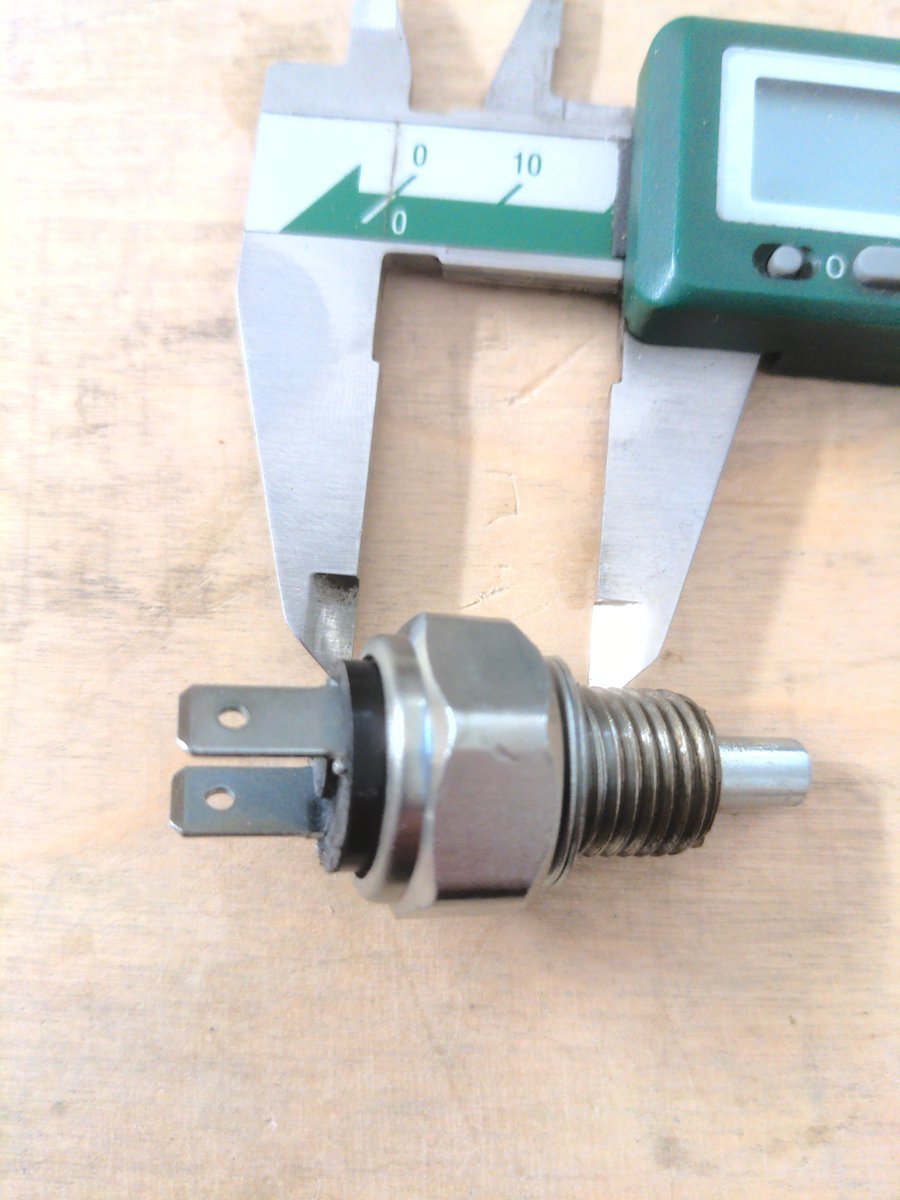

Würde denn ein M14x15, Gewindelänge von 13mm, Stössellänge 10mm ausgefahren eingefahren 2,5mm, Schaltpunkt 1,5 mm bei Betätigung, 2 x 6,3 Flachstecker, NC passen?
Fernwehbus
Beiträge: 2287
Re: Suche Einschraub-Taster M14 mechanisch druck- und ölfest
#5 Beitrag von Fernwehbus » 2023-03-28 13:35:43
Ja, das klingt ziemlich stimmig. Bei M14x1,5 oder M14x1 bin ich nicht sicher... Ehrlich gesagt habe ich noch nicht präzise gemessen, weil noch nicht eingebaut und der Hub des Zylinders ist mir noch nicht klar. Aber die Klauen sind so 7-8mm hoch, diesen Weg muss die Schiebeklaue ja in jedem Falle zurücklegen.

M14x1,5 ist das Gewinde.
Solche Tastschalter findest du bei Herth&Buss.
Musst halt ein bißchen suchen.

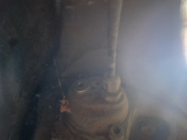

Hmmm, ja, so hatte ich mir das eigentlich auch vorgestellt, es gibt aber dort keinen Schalter, nur den Zylinder, die Schaltklaue und die Feder. Und außen ein Druckluft-Pümpel und eine Endkappe.
Im WHB kann ich weder unter "Achswellenantrieb", noch in der elektrischen Anlage den Schalter sehen, er ist lediglich in der Elektro-Liste als "Sonderzubehör - nicht bei allen Fahrzeugen verfügbar" ausgewiesen. Leider habe ich keine Teileliste, vielleicht findet der sich ja dort. Hat jemand eine Ersatzteile-Liste?
Vielleicht krabbelt ja mal jemand unters Auto und macht ein Foto?! Ich bin ziemlich sicher, dass der Schalter in dem M14er Loch steckt, im Differential ist nichts, wo man einen Schalter anbauen könnte. Wäre imho auch schwachsinnig!
Nachtrag: Im Schaltplan ist ein mechanisch betätigter Schalter für die Hecksperre eingezeichnet, kein Druckluft-betätigter! Danke für den Hinweis!
Matthias aus dem Fernwehbus

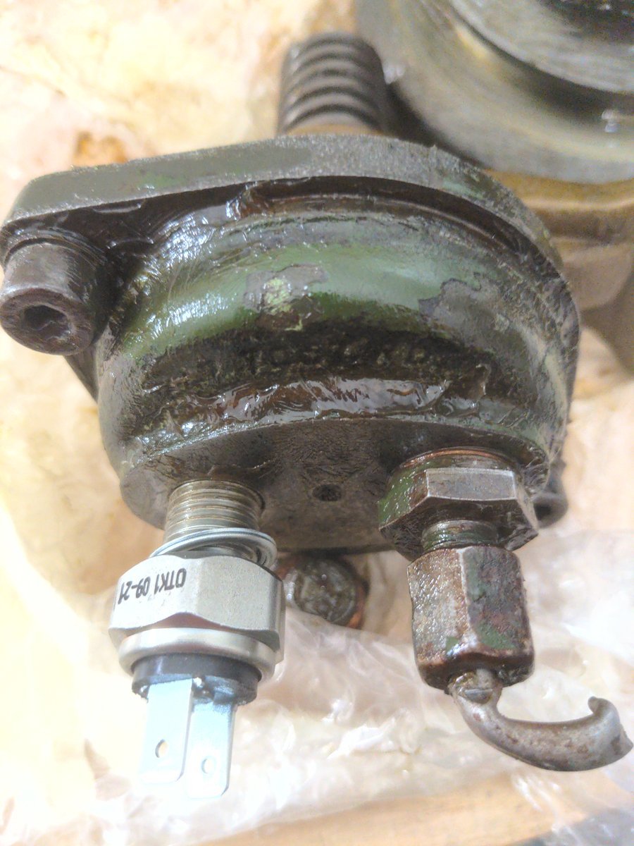

#17 Beitrag von OliverM » 2023-03-28 18:08:16
Fernwehbus hat geschrieben:
2023-03-28 17:56:35

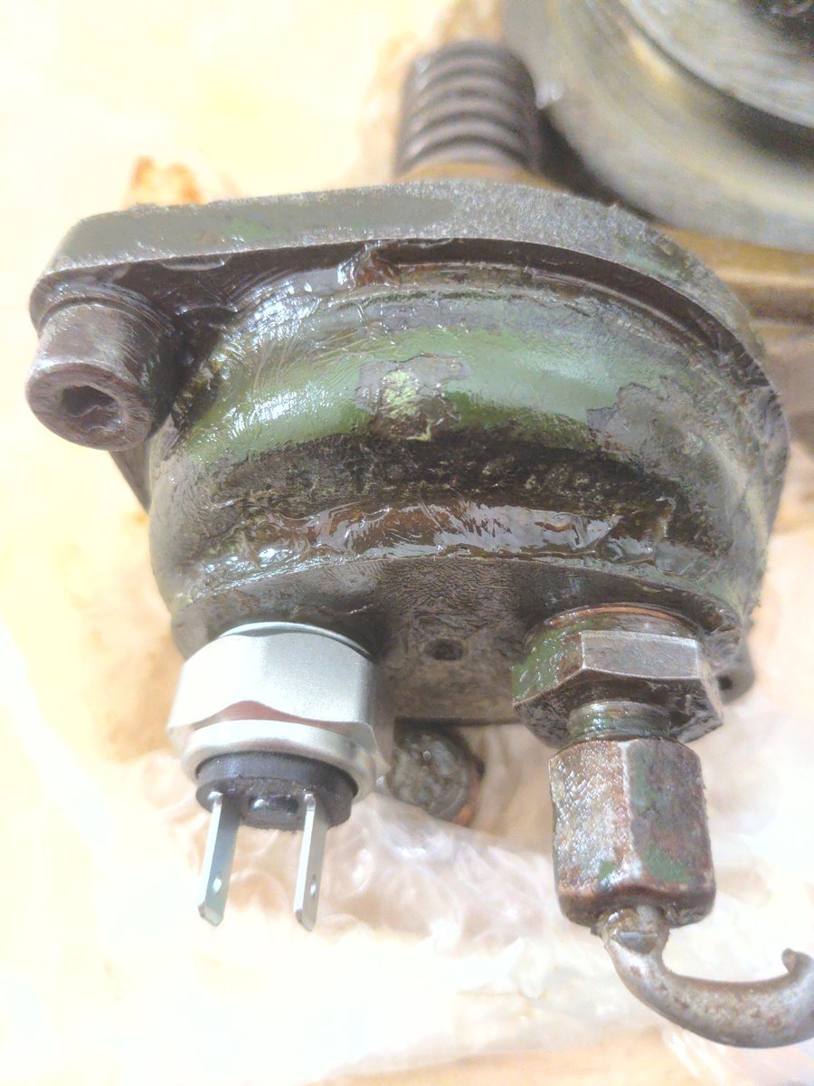

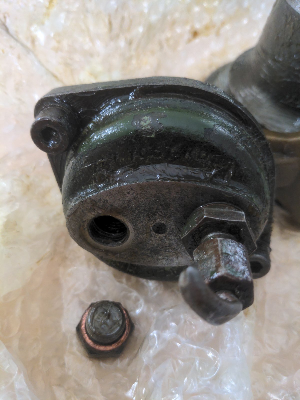

Schau mal Bub ,
so sieht das aus wenn der Schalter defekt ist und vorübergehend ein Blindstopfen montiert wurde . Da wo der Blindstopfen sitzt , ist der ansonsten der Schalter montiert .
Fernwehbus
Beiträge: 2287
#18 Beitrag von Fernwehbus » 2023-03-28 18:13:01
Jupp, genauso sah das hier auch aus (nur nicht so dreckig :p )
Wo ist der kaputte Schalter?
#19 Beitrag von OliverM » 2023-03-28 18:17:38
2023-03-28 18:13:01
Der liegt in 15 km Entfernung . Ich kann ihn morgen fragen ob es ihm/ihr recht ist dass ich ihn/sie fotografiere und das Foto hier rein stelle.... :happy:

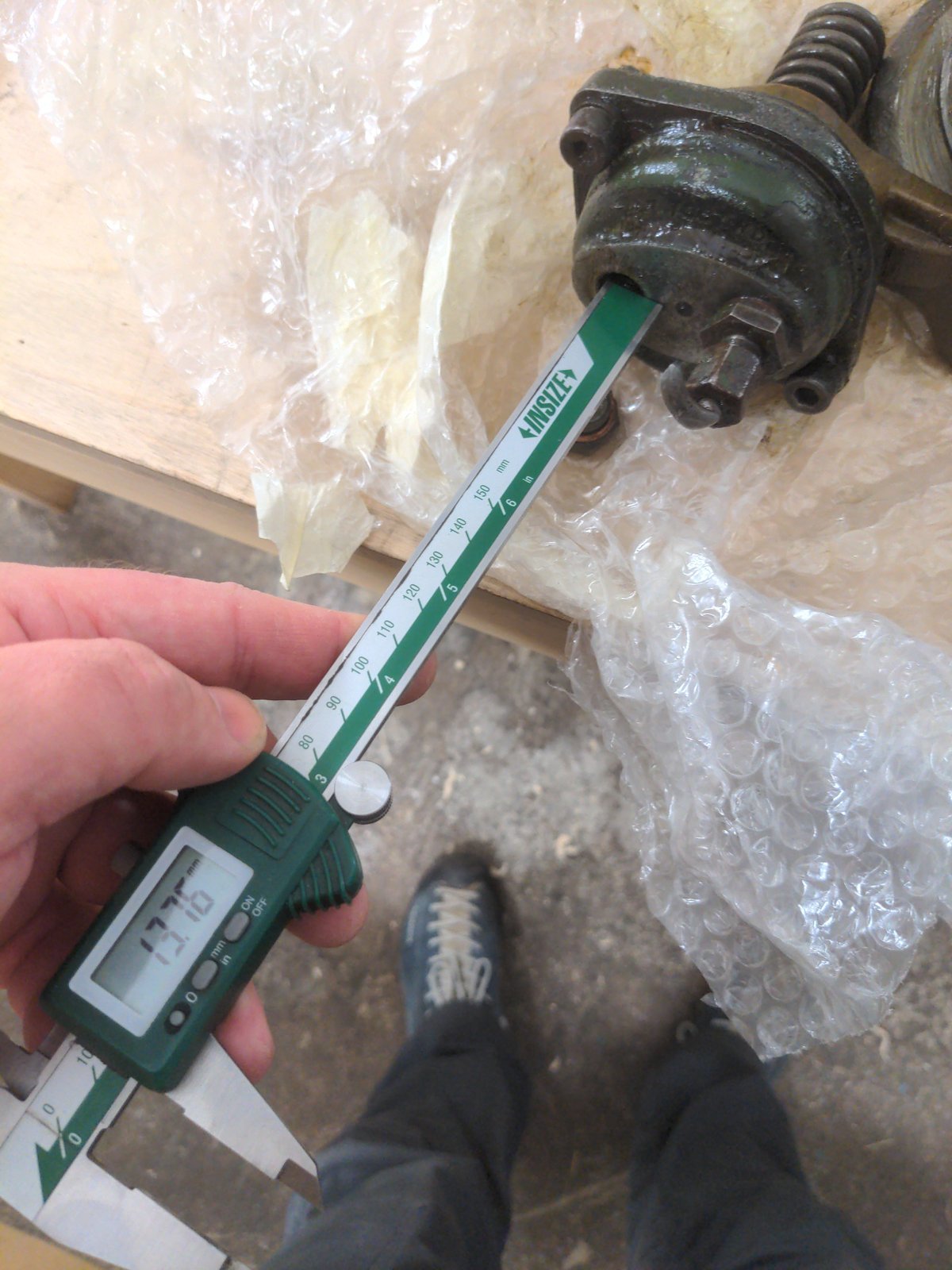

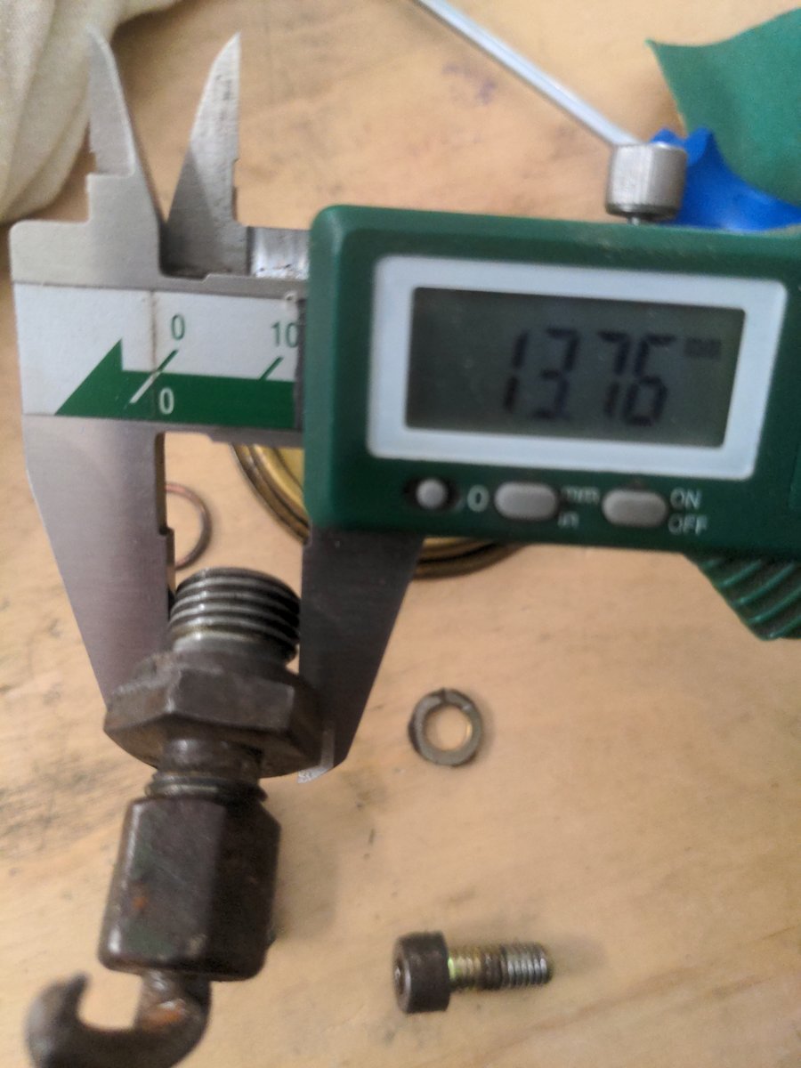

Leiiiider: nein. OliverM hatte recht, es ist M14!
(Ich hatte doch schon Bilder gemacht, aber auf anderem Gerät)

Moin Burkhard ,
es handelt sich nicht um ein M18 Gewinde sondern um ein M14x1,5 .

So, zu früher Morgenstunde das Teil der Begierde aus dem fettgeschmalzten Traum geholt und vor die Linse gezerrt:
Dank der netten Forensianer hier ist schon ein Kandidat für die elektrische Schaltaufgabe zu mir unterwegs. Sobald verfügbar, werde ich testen und berichten.
Danke für die Hilfe!
Fernwehbus
Beiträge: 2287
#28 Beitrag von Fernwehbus » 2023-03-31 22:22:30
3 Tage im Internet gesucht, nix! Forum gefragt - nach 3h hatte ich ein Angebot. Nach drei Tagen das Ergebnis - PASST!
Danke! :unwuerdig:
Sieht schonmal passig aus
M14 x 1,5 war gesucht!
Feineinstellung feht noch, aber passt schonmal
