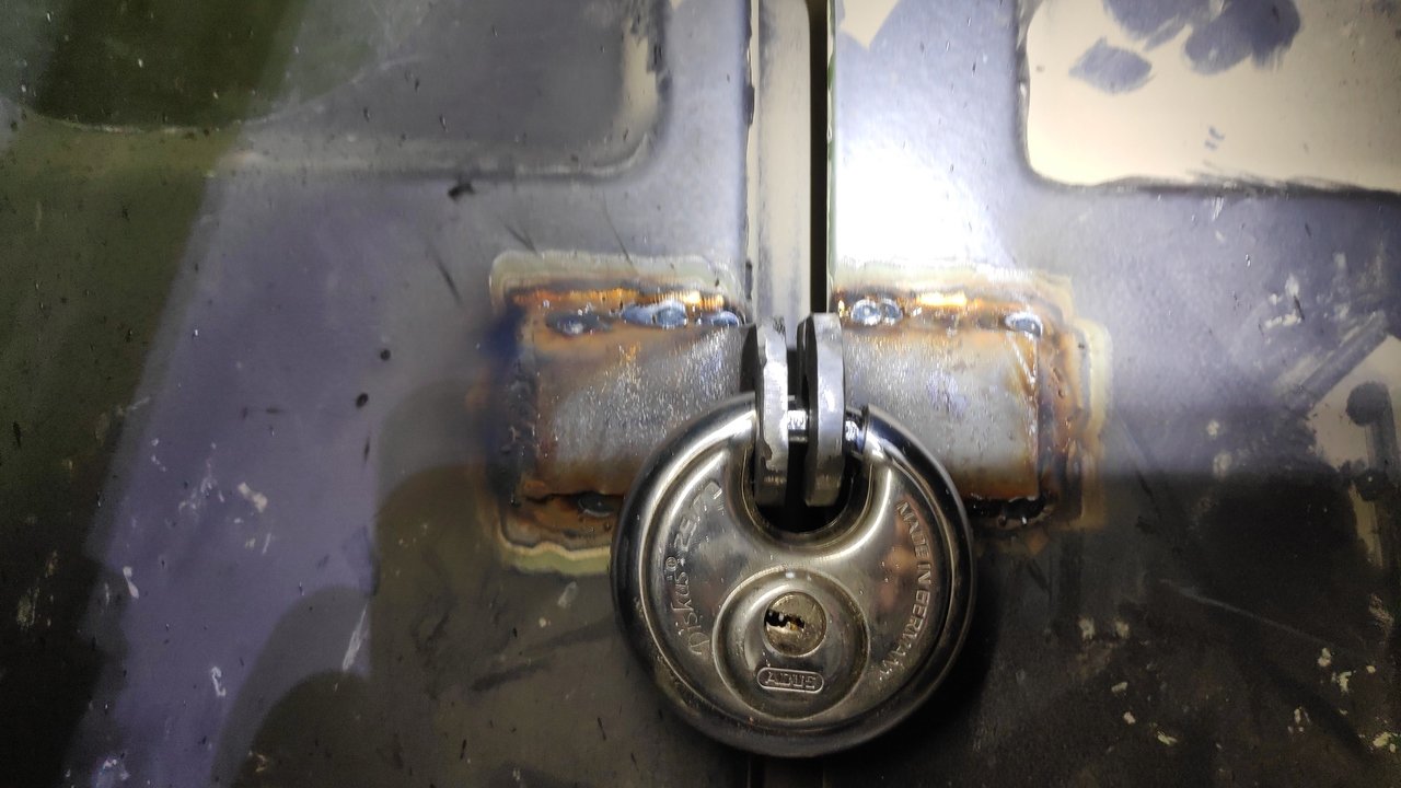

Dass unsere Türen am Fahrerhaus, bzw. die Schlösser im LN2, nicht gerade einbruchsicher sind dürfte ja bekannt sein.
Auf unsere letzten großen Reise mit einem Iveco Daily hatten wir VA Platten mit angeschweißtem Vierkantrohr an der Karosserie vernietet und verklebt.
In das Vierkantrohr konnten wir dann einen Bolzen schieben und mit einem Vorhängeschloss sichern.
Das sah dann so aus...
Da wir auch mit dem Mercedes wieder auf eine längere Reise gehen werden, soll auch eine zusätzliche Verriegelung angebaut werden. Allerdings ​wollte ich nicht Bohren, Kleben oder Nieten.
Lange habe ich mir Gedanken gemacht und schlussendlich einen Prototypen gebaut, der genau meinen Anforderungen entspricht.
Alles nur an originalen Schrauben an der Schlossfalle verschraubt!
Das ganze ist jetzt erst mal in Alu als Prototyp gefertigt.
Bei Interesse im Forum würde ich das ganze in einer Kleinserie aus 1,5 VA Lasern und Kanten lassen.
Evtl. passen die Teile ja auch beim MK bzw. SK - da bin ich aber noch am klären....
Ich möchte hier keine Diskussion ob nötig oder unnötig - wir waren lange genug unterwegs und haben viele Langzeitreisende getroffen die auch Zusatzverriegelungen am Fahrzeug hatten.
Also wer Interesse hätte bitte einfach nur „Hier“ schreiben.

Hab zwar ein anderes Fahrzeug, finde die Idee aber super - weil clever.
2 Anmerkungen:
-es wird immer nach dem Weg des geringsten Widerstandes gesucht. Kommt man gut aufs Dach oder gibt es eine bequeme Stoßstange... Dann ist auch gerne mal die Seitenscheibe eingeschlagen oder eine Dachluke aufgehebelt. Aber natürlich bringt jede Maßnahme mehr als keine.
- es würde evtl Sinn machen noch einen Lackschutz zu lasern, der zwischen Fahrzeuglack und Vorhängeschloss kommt.
Ich finde du solltest das ja auch für Ivecos anbieten :angel:
oder einfach sowas einsetzen?
https://mobil.abus.com/de/Privat/Spezia ... 5?type=pdp

So ein Disk Schloss hat den Vorteil, dass es weniger Angriffspunkte zum Aufbrechen gibt, als bei einem "normalen" Vorhängeschloss. Bei meiner Sicherung für den Anhänger ist das runde Diskschloss von einem runten Blech umgeben, da kann man keinen Bolzenschneider ansetzen.

Nur ne Frage .... warum ein Vorhängeschloß ?
Das ist mit einem Hammerschlag auf.
Wenn dann ein Diskschloß, wie im anderen Beitrag.

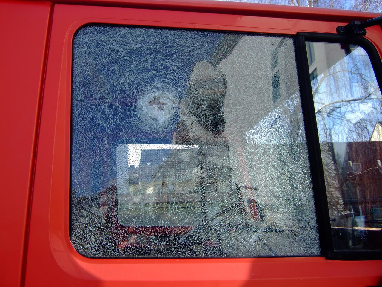

Und für alle Seitenscheiben durchwurfhemmende Folien .... haben sich schon bewährt :angel:
Am besten dicke und Scheiben dazu ausbauen und um die Ecke kleben.
Um die Ecke kleben ist nicht ganz legal, wegen Rettungsmaßnahmen im Ernstfalle, erhöhen aber die Stabilität enorm.
Genau. Die Scheibe ist dann zwar auch kaputt, es geht aber nicht weiter. An dem Einschlagkrater sieht man, das es schon ein größerer Meinungsverstärker war.
Meinst du mit allen Scheiben auch die Frontscheibe? Da ist ja schon eine Folie drin und die zweite Folie verhindert auch keinen Schaden.
Rico
Hallo Rico,
Hast eine seriöse Bezugquelle für die Folie?
Find ich sehr interessant
burkhard
Beiträge: 4169
Wohnort: ME
Re: Zusatzschloss Fahrerhaustüren LN2
#27 Beitrag von burkhard » 2022-12-21 15:45:28
Dafür brauchst du keine besondere Bezugsquelle. Die Sicherheitsfolien gibt es überall. Es gibt unterschiedliche Schutzklassen, ja nach dem wie hoch die Anforderungen sind. Ließ dich mal ein.
Du brauchst aber einen lokalen Auto- oder Scheibenfolierer, der die Folien aufbringt. Ohne Erfahrung wird es nichts, wenn du es selber machst. Der Auto- oder Scheibenfolierer kann dir auch die Folien verkaufen.
Die ganz dicken (höchste Schutzklasse) lassen sich nicht gut auf eine gewölbte Scheibe aufbringen. Auch deshalb benötigst du einen Auto- oder Scheibenfolierer, das das Produkt kennt und weiß, wie es sich bei der Verarbeitung verhält.
Burkhard
