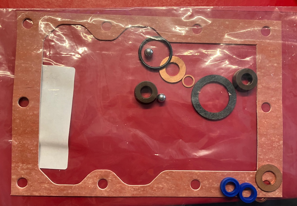

Hallo Experten,
inzwischen konnte ich auch Fotos von der Pumpe machen. Der Hersteller ist, wenn ich es richtig lese, Weber-Hydraulik, Typ FHP 28B.
Kennt einer von Euch aktuelle Vergleichspumpen oder weiß, woher ich einen Reparatursatz bekommen kann?
Vielen Dank,
Christoph

Hydraulic Öl auffüllen. Warum sollte die Pumpe defekt sein?
Den Hebel mal in Zwischenstellun 0 und Heben stellen probieren.
Gruß Bernd

aufmachen, alle Dichtungen tauschen, alles sauber machen und wieder zusammen bauen. Die Dichtungsteile bekommst du auch so im Fachhandel, Weber wird da schon nichts exotisches eingebaut haben.
Oder du suchst dir eine Werkstatt, die Hydraulik kann.
MLG
So seh ich das auch, da ist keine Raketentechnik drin. Ausserdem, wie bereits erwähnt, erstmal Ölstand prüfen und nach Möglichkeit auch prüfen, ob die Pumpe zwar Druck liefert, aber der Zylinder innerlich undicht ist.
Schlimmstenfalls kann man beides zwecks Diagnose und Reparatur zum Hydraulikdienst oder Baumaschinenschlosser tragen.

das ist nahezu die gleiche Pumpe wie bei meinem Iveco-Magirus für die DoKa.
Deckel mal aufgemacht? Was zeigt denn der Peilstab?
Da ich mir keinen Kopf um irgendwelche Schaltgestängeverriegelungen machen muss, kann ich Dir leider nicht sagen, ob irgendwo in Deinem Strang noch eine zweite "Verriegelung" ist.
Aber wenn irgendwo ein Ventil nicht aufmacht, sollte das Pumpen schwer gehen. Wenn's arg leicht geht und Öl drin ist, hilft nur schauen, ob es irgendwo wieder rauskommt.
Wenn kein Öl drin ist --> auffüllen :ninja:

Ich habe heute bei Weber Hydraulik angerufen (Adresse) und sie stellen mir einen Reparatursatz zusammen. Ich freue mich!
Vielen Dank auch für die Hinweise von Euch anderen!

#24 Beitrag von Moerk » 2022-10-28 19:04:42
Heute angekommen! :D
