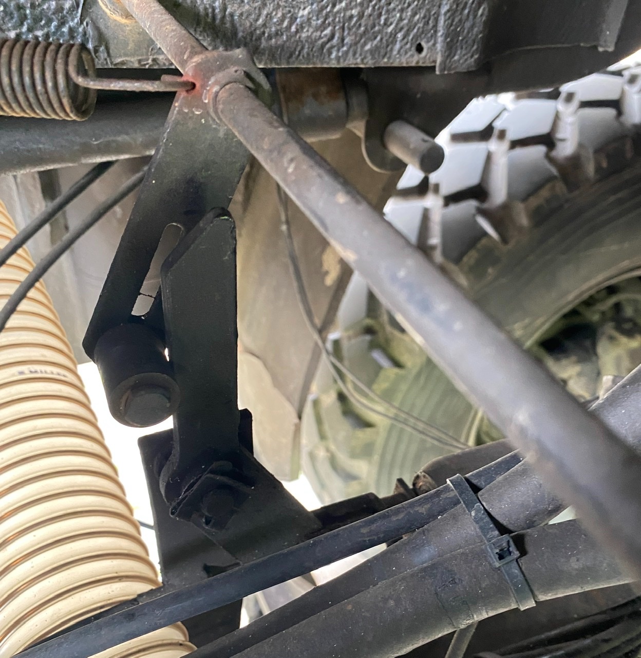

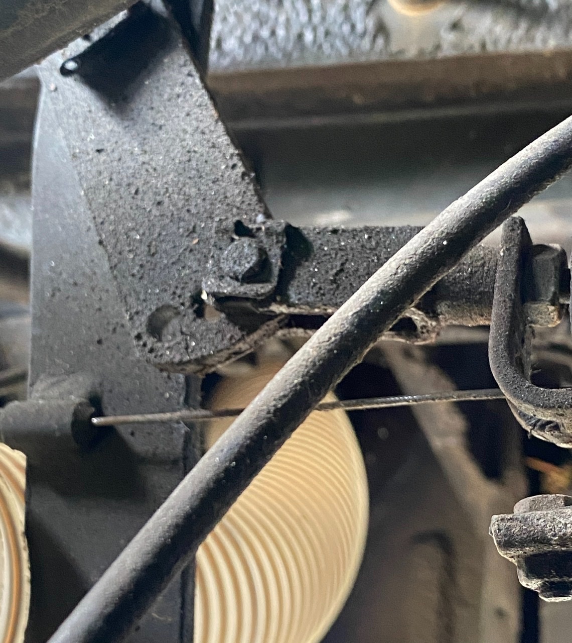

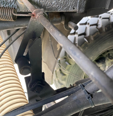

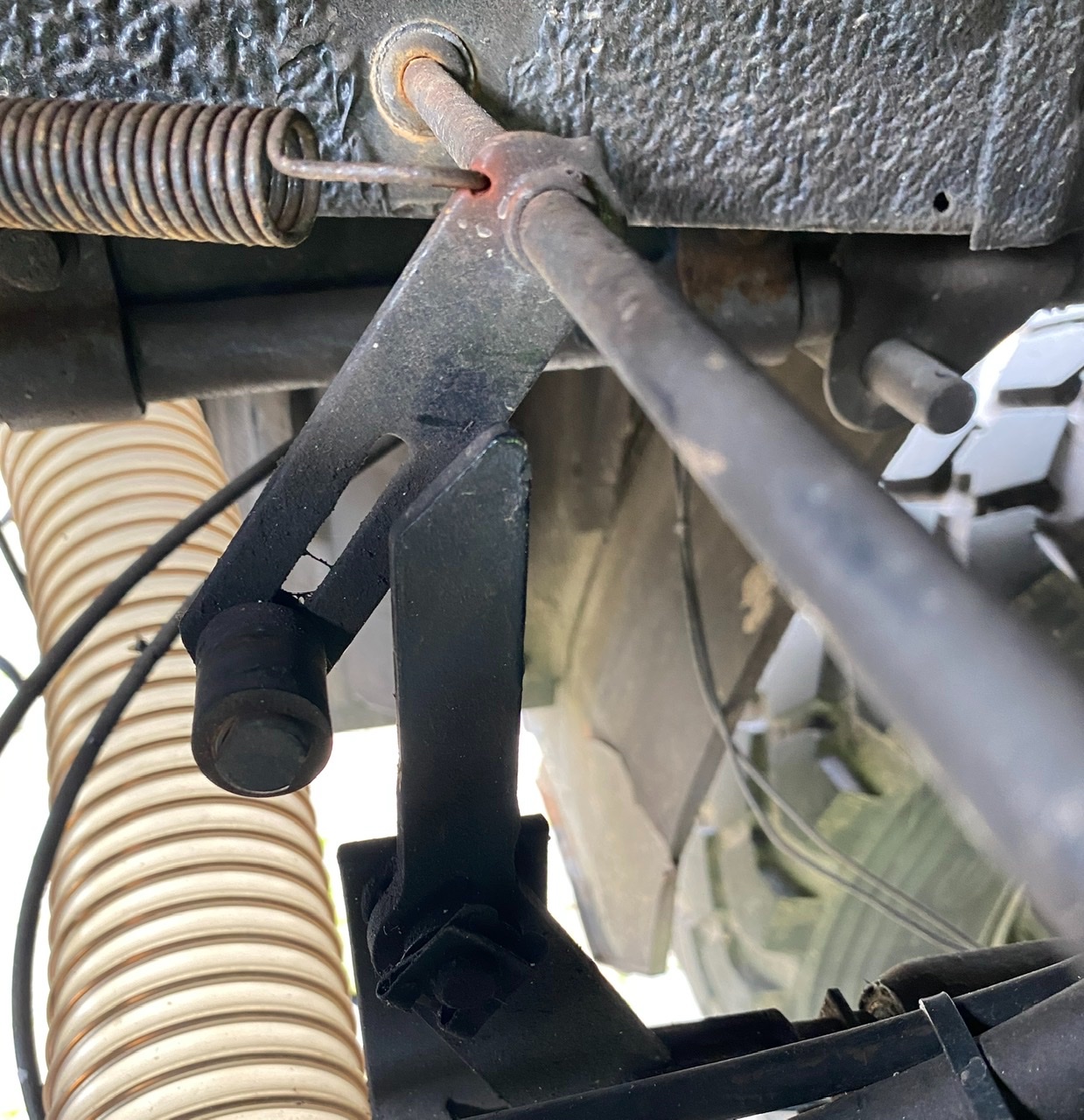

Liegt das nicht am Standgaszug? Das Gestänge kann ja eigentlich nur bis Minimum Standgas verstellen, danach ist es lose (man kann das Pedal ja auch immer noch was anheben und da passiert nix). Bei vielen 90-16 ist der Standgaszug doof verlegt und wenn der auf Zug belastet wird ist die Kiste aus im Leerlauf (bei meinem nicht - egal wie er sich verschränkt)

Da hast du bestimmt Recht! Der Zug ist bestimmt das Problem bei meinem und bestimmt noch weitere 9016! Kannst du von dem Verlegeweg eventuell mal ein oder 2 Bilder hier rein stellen, damit man vergleichen kann und auch den besseren Weg nachahmen kann!?
Das ist manchmal schon etwas doof mit dem Zug und den absterben des Motor!
Wäre Dir sehr dankbar für die Bilder!!!

#20 Beitrag von meggmann » 2021-07-08 17:35:43
Moin Micha,
hier geht nur gerade die Welt unter - wenn das rum ist mach ich mal Bilder.

Ist bei meinem 90-16 auch so dass bei starkem verwinden im gelände der lkw ab und an aus geht oder die drehzahl ansinkt..woran das lag oder liegt habe ich mir noch keine gedanken gemacht. Es könnte aber am gasgestänge liegen.
Re: Iveco 90 16 Antriebsstrang verspannt sich. Normal ?
#24 Beitrag von OliverM » 2021-07-10 5:57:30
bambam 90-16 hat geschrieben:
2021-07-10 1:03:49
Es liegt am Gestänge.

Beim Losfahren auf ebener Fläche muss man schon erheblich Gas geben um ein seitliches Verwinden des Rahmen zu erreichen. Dann kann der Motor auch ausgehen.

Bei ED geht der Motor bei Verwindung des Rahmens auch gerne mal aus.
Wenn ich dem Gestänge allerdings mehr Luft gebe, reicht's nicht mehr für's Vollgas 🙄

Könnt Ihr da nicht einen Bowdenzug reintüddeln, der die unterschiedlichen Bewegungen zwischen Fahrerhaus und Motor ausgleichen kann. Das hat ja sogar ein Hanomag AL28 serienmäßig.

Beim L60 ist das eine Kombi.
Hab ich leider nicht geschafft.
Wenn man das weiß, kann man ja auch damit umgehen.
Mit'm entsprechend großen Fuß gehen Bremse und Gas gleichzeitig 😂
Gerne, kein Vollgas geht gar nicht.
LutzB hat geschrieben:
2021-07-10 21:50:16
Back to the Roots, aber dann würde das Ausstellen per Druckluft nicht funktionieren.
meggmann
Beiträge: 8871
Wohnort: Hückeswagen
#30 Beitrag von meggmann » 2021-07-10 22:04:33
2021-07-10 21:50:16
Das Fahrerhaus hat keine Auswirkung darauf. Das Gasgestänge ist Richtung Leerlauf ohne Anschlag. Anschlag kommt vom Bowdenzug und der ist an dem „Ausleger“ fest und der wiederum ist am Hauptrahmen und nicht am Fahrerhaus. Man kann den Hebel mit der Rolle im Leerlauf anheben.
Wenn es durch Verwindung ausgeht dann weil sich der Motor in Relation zum Hauptrahmen bewegt - Fahrerhaus hat damit nix zu tun (oder vielleicht doch???)
