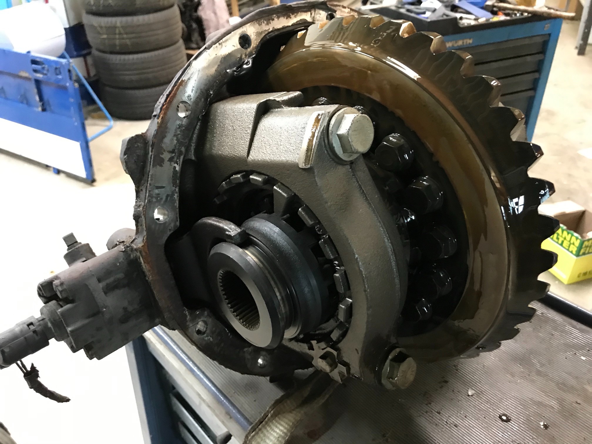

Ist jetzt leider zu spät - ich hab's schon getan ... :D Gestern eine Atego Achse mit 38:13 also 2,923 Untersetzung und Sperre gekauft.
Wenn's gut läuft, ist heute Abend das Differential gewechselt. Ich werde berichten ...

Also, das Differential ist drin und läuft ohne Mucken!
Heute 40 km Probefahrt auf der Autobahn - 1750 Umin bei 80 km/h, 2100 bei 100 km/h - alles theoretisch. Zieht auch bei 100 km/h an leichter Steigung noch an beim Gasgeben. So habe ich mir das vorgestellt!
Braucht jemand ein 3,636 Differential mit Sperre? Angebote werden angenommen ...
