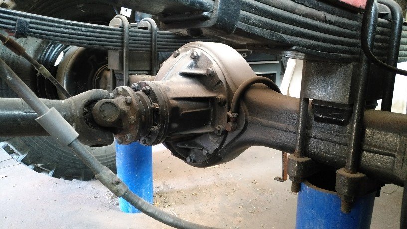

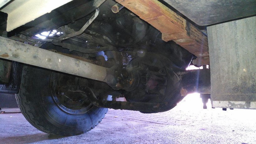

Hallo Nils

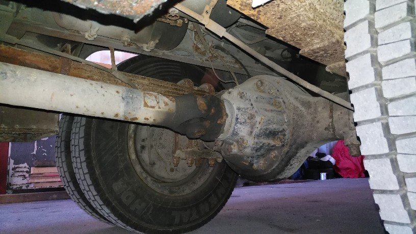

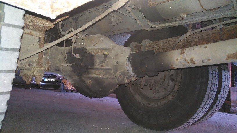

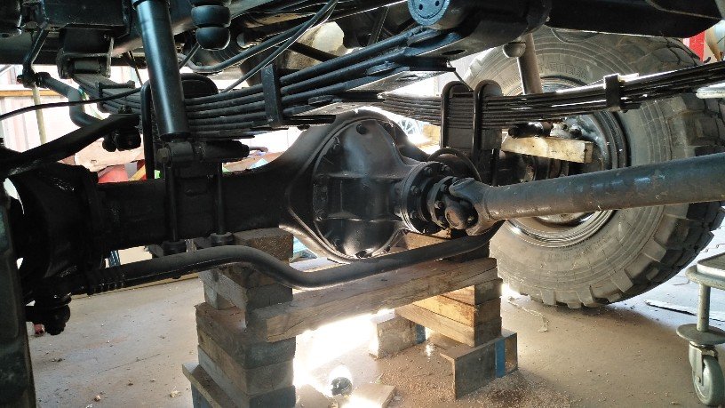

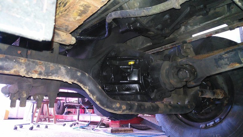

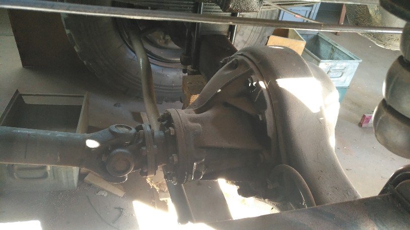

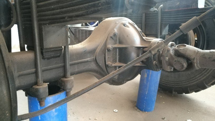

Danke für die Aufmerksamkeit hier mal ein paar bilder, der aufgebockte soll auf die Straße.
Gruß Marco
Gruß Marco
Re: Achse umbauen
Hmm... das sind zwei unterschiedliche Achsen. Rein optisch ist die Achse und Sperrenbetätigung vom Schlachtfahrzeug eine Magirus Achse wie ich sie kenne. Die vom aufgebockten Fahrzeug kann ich nicht zuordnen... da müssen die Profis ran... aber Sperre umbauen ist in meinen Augen nicht möglich...
... da hilft wohl nur beide Achsen vom Schlachtfahrzeug übernemen... wenn sie dir schnell genug sind?
Gruß vom Nils
Gruß vom Nils

Re: Achse umbauen
Hallo Nils
Habe mich schon rumgehört es sollen alte Merkur Achsen sein. Also mit dem Schlachtfahrzeug bin ich Teilweise 100km/h gefahren allerdings war das nicht sehr gemütlich (Drehzahlmesser nicht vorhanden).
Gruß Marco
Gruß Marco
- Uwe
- Beiträge: 11163
Re: Achse umbauen
Dein Schlachtwagen ist ein RW2, die haben die längste verfügbare Übersetzung verbaut - mit einem leicht aufgedrehten Motor kommen die 100km/h dann schon hin.
Wenn ich das recht in erinnerung habe, was Rolf Anfang des Jahrtausends an seinem Mercur gebastelt hat, sind beim Tausch vom alten auf den neuen Diff-Korb Anpassungsarbeiten am Achskörper notwendig - prinzipiell also machbar.
Wenn Du die Achsen komplett tauschst, musst Du halt die vermutlich unterschiedlichen Bremsausführungen passend zusammenpuzzeln.
Re: Achse umbauen
Hallo Marco,
hier sind Fotos von Mercur Achsen:
viewtopic.php?t=51333
Knappe 100 mit der original Bereifung ist doch super. Da würde ich die Achsen komplett tauschen. Zur Not könnte man die wahrscheinlich modernere Bremsanlage komplett mit übernehmen? Ich würde das System mit der besseren Ersatzteil Verfügbarkeit nehmen... Thema Hydrair (wenn da auch die Bremsanlage vom Mercur drin steckt?)...
Ganz schön viel Aufwand für eine Sperren Nachrüstung...
Gruß vom Nils
Gruß vom Nils
