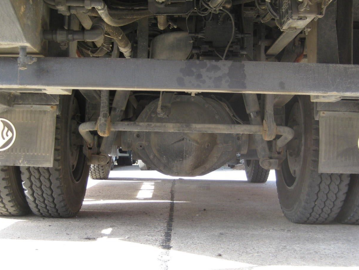

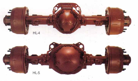

Jetzt noch einen letzte Frage :
Laut WDB 615 264 15 302 502 soll es eine HL-04 sein....
Nach dem Bild im benannten thread sieht eine HL-04 aber anders aus ....
Es scheint mir eine HL-05 zu sein ... ?!? :eek:
HL-4  & HL-5
HL-4 & HL-5
Achse am 1222
Achse am 1222
Beiträge: 17897
Re: verlängerte Achsüberstzung MB 1222 AF
#9 Beitrag von Pirx » 2017-06-08 10:57:42
itchyfeet hat geschrieben:Jetzt noch einen letzte Frage :
Das hat mich auch irritiert. Nur von Deinem Bild hätte ich auch gesagt, das ist eine HL5-Achse. Aber die Datenkarte sagt bei der angegebenen Fahrgestellnummer eindeutig, es sei eine HL4.
Eine HL5-Achse im NG80 wäre auch äußerst ungewöhnlich. Laut EPC gab es den 1222AF nur mit HL4- oder HL7-Hinterachsen. Es wird also wohl eine Spezialversion der HL4-Achse sein - oder das Bild ist ungünstig aufgenommen und vermittelt einen falschen Größeneindruck.
Bei Zweifeln ist an der Betätigung der (laut Datenkarte vorhandenen) Hinterachssperre eindeutig erkennbar, ob HL4 oder HL5: bei der HL5 liegt der Pneumatikzylinder gut sichtbar oben/vorne auf dem Differentialgehäuse. Bei der HL4 liegt der Zylinder unsichtbar im Differentialgehäuse, es geht nur eine Druckluftleitung hinein.
FrankS
Beiträge: 1168
Wohnort: Münsterland
#10 Beitrag von FrankS » 2017-06-08 13:23:28
ich habe ja den DB1019 mit der HL4-Achse. Im Gegensatz zur gezeigten Achse ist an meinem Laster der Stabi nach vorne gezogen; hier ist der Stabi hinter der Achse. Ist das generell ein Erkennungsmerkmal oder hat die Position des Stabi nix mit der Achse zu tun?
"Ich" hab übrigens ein i von 39/8=4,875...vmax ist mit 97km/h angegeben
Grüßle
Beiträge: 17897
#11 Beitrag von Pirx » 2017-06-08 15:13:23
FSausS hat geschrieben:Hallo,
Die Position des Stabis hat nichts mit dem Achstyp zu tun. Es gab für jede Achse verschiedene Stabilisator-Ausführungen zu kaufen (vorne, hinten, oben, unten, für hohe und extrem hohe Schwerpunktlage, ...).
Bruno1017A
Beiträge: 738
Wohnort: Sülbeck
#12 Beitrag von Bruno1017A » 2017-06-08 16:09:30
Pirx hat geschrieben:
gut zu wissen, der Stabi hinten auf dem Bild sieht nach mehr Bodenfreiheit aus als der vorn angebrachte bei mir, der hängt nämlich immer mit als erstes im Schlamm, ob man das wohl mit vertretbarem aufwand umrüsten kann :huh:
