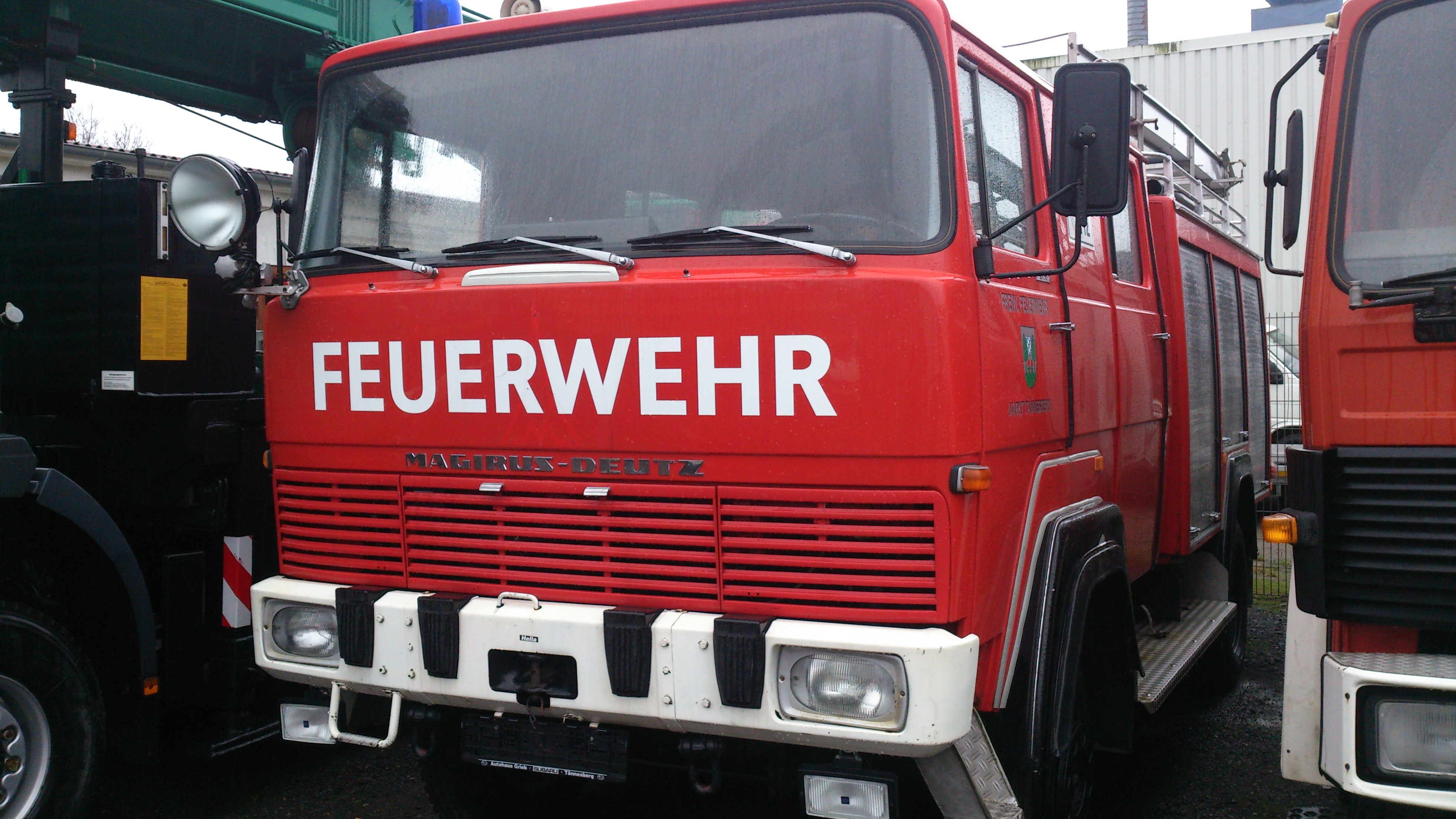

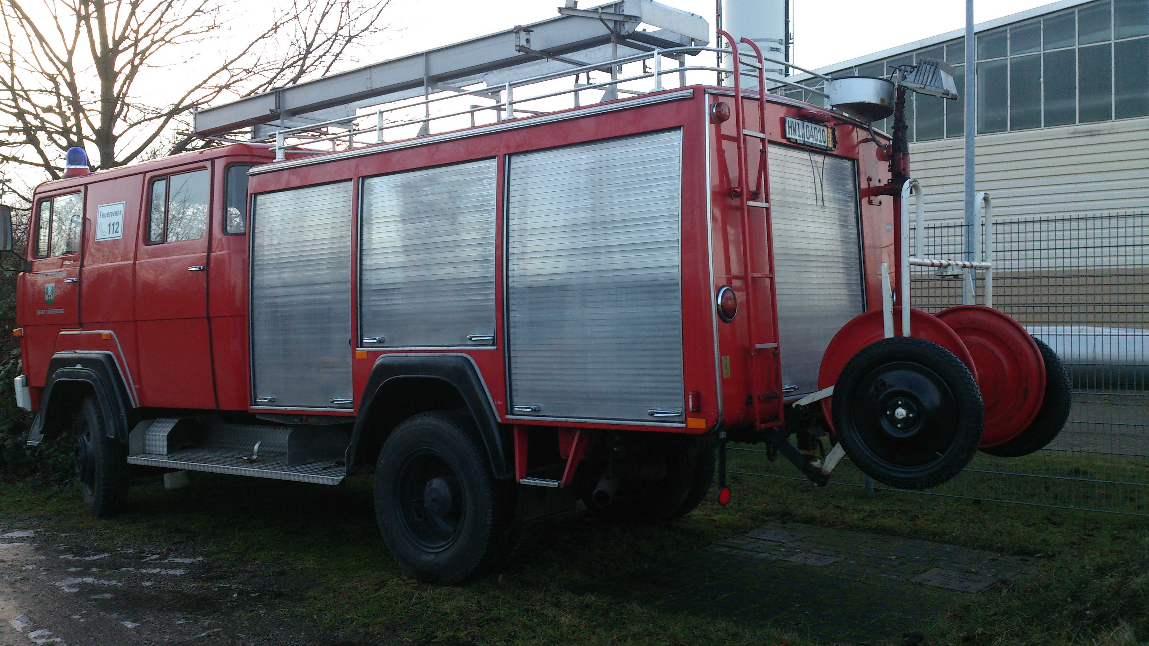

hab herausgefunden glaub ich
hab herausgefunden
hab herausgefunden
"Wenn du schnell ans Ziel willst, gehe langsam."

#18 Beitrag von magirusfw » 2017-01-25 19:56:33
Ach das Tännesberger LF16.
Schön, dass es erhalten bleibt! :rock:
Jörg
