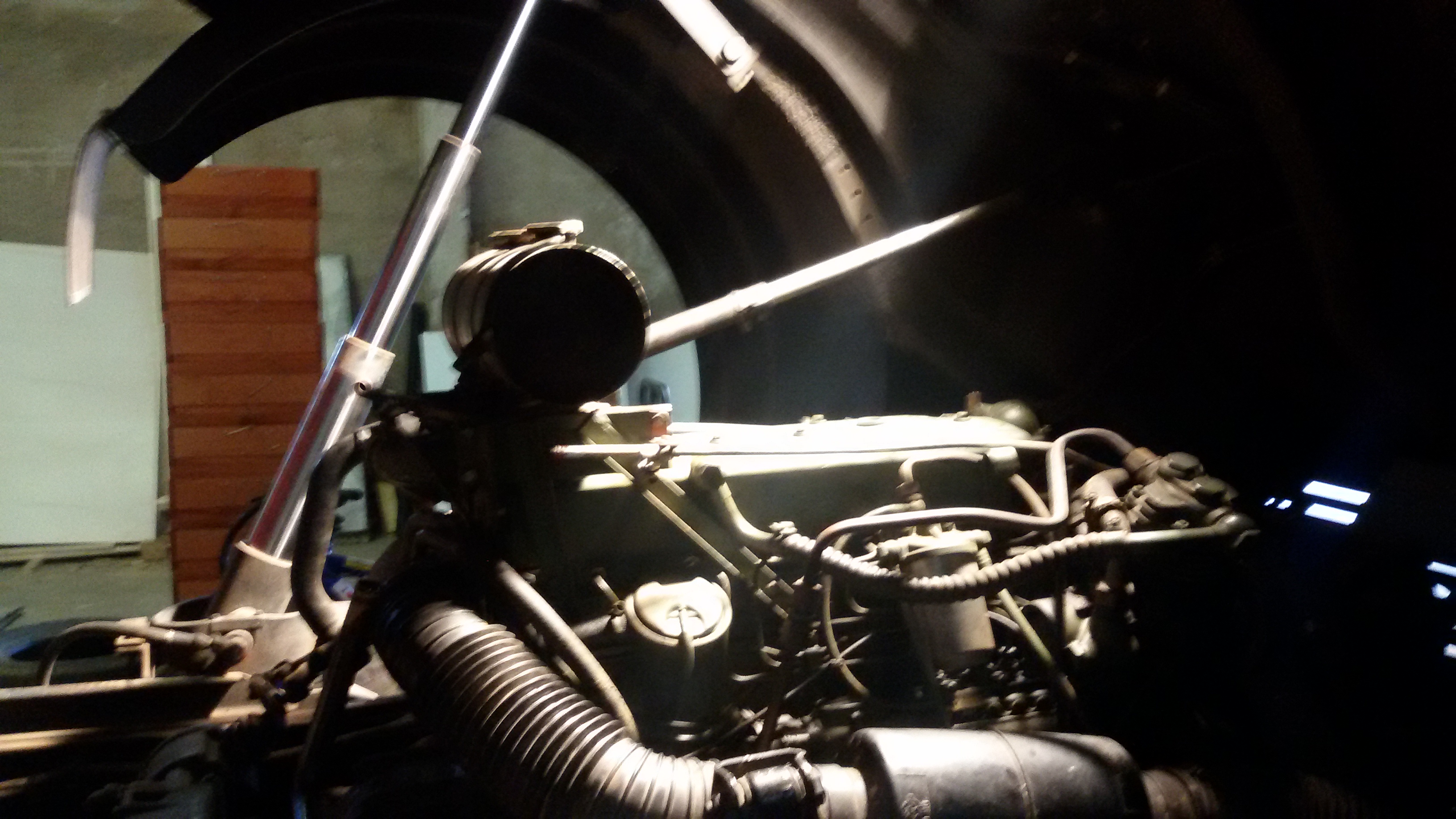

Bin ich völlig daneben, oder gibt es eine einfachere Variante den Ventildeckel dort drunter weg zu bekommen? Die Schrauben des Ventildeckels sahen teilweise verdächtig nach Dehnschrauben aus. Soll das so? Stand nirgends erwähnt, soweit ich mich erinnere.

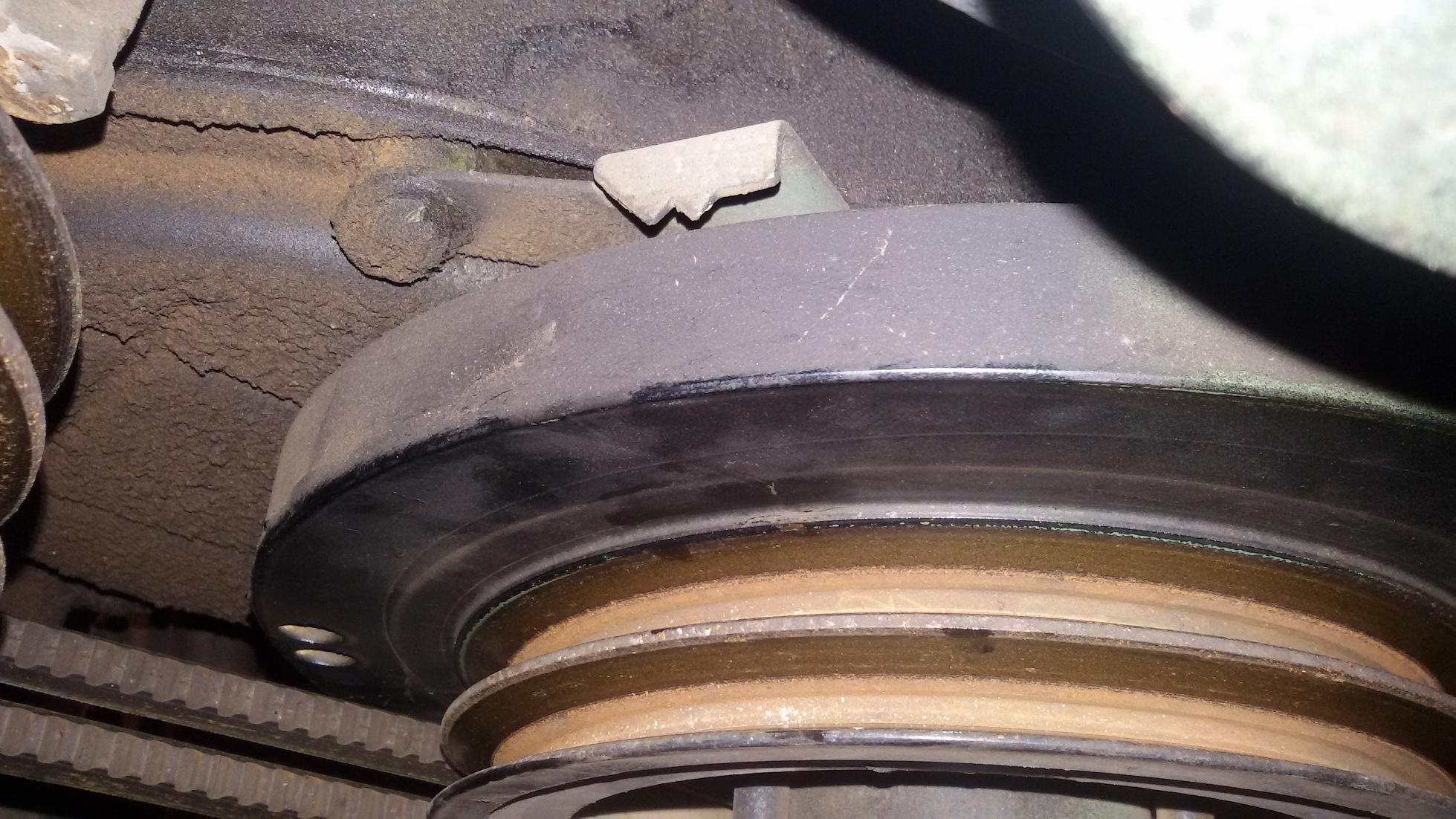

Was mich viel mehr umtreibt, die Markierung des OT. In der Schwungscheibe sind zwei Bohrungen, die ich für Wuchtbohrungen halte. Als diese Bohrungen auf dem "Fähnchen" standen, passte die Stellung der Kipphebel und die Einstellung der Ventile in etwa. (tendenziell zu wenig Spiel, aber insgesamt stimmig).
Außerdem ist eine kleine Kerbe zu finden. Auf dem Foto sieht sie äußerst winzig aus, fast wie eine zufällige Schmarre. Allerdings fühlt sie sich größer an, als auf dem Foto erkennbar. Die Stellung der Kipphebel passt mindestens so gut wie auf der anderen Stellung, das Ventilspiel ist auf dieser Stellung tendenziell noch enger. Und nun kommt der Punkt, der mir nicht ins Bild passt: Warum fällt nun ein Ventil so aus der Reihe, wenn ich nach dieser Markierung einstelle? Auf dem Bild ist deutlich zu sehen, dass eine Einstellschraube alle anderen überragt.
Wo ist mein Fehler?
Wo ist mein Fehler?

3.) die verschiedenen Markierungen sind OT und FB, die Punkte jeweils 1° Markierungen.

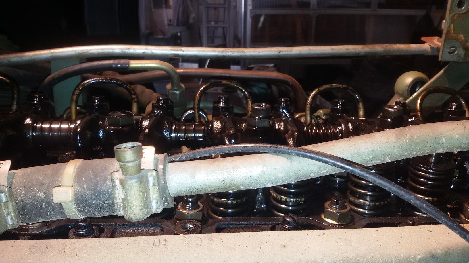

Der "aus der Reihe fallende Stößel" ist sonderbar. Sitzt der Kipphebel richtig in der Pfanne? Da stimmt was nicht...

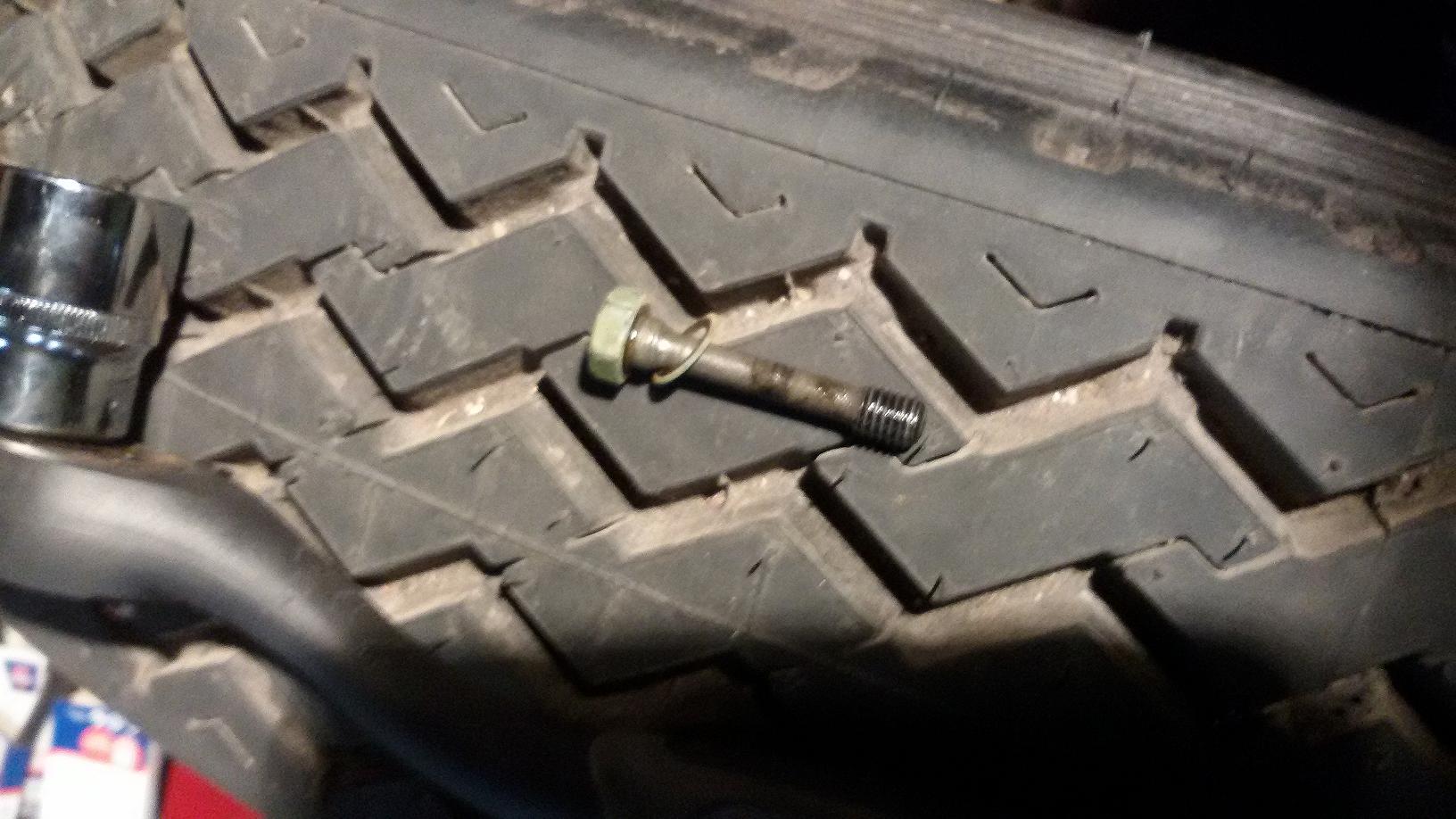

Die ventildeckelschrauben sind Dehnschrauben.

zu 3: Welche Punkte sind 1°-Markierungen? Außer den Wuchtbohrungen (?) und der "Schmarre" hab ich da garnichts an Markierungen gefunden...

Da ist ne Skala auf der Schwungscheibe mit strichen und zahlen !

Schande über mich! Endlich die Markierungen gefunden!!! Mit mehr Licht gehts...
Und nein, ich rede mich jetzt nicht raus, dass sie wirklich schlecht zu sehen sind!

Bei dem "sonderbaren" Ventil saß übrigens wirklich die Stößelstange nicht ganz an der richtigen Stelle. Muss beim wackeln am Kipphebel wohl davon gerutscht sein...

Bin mir noch nicht sicher, ob ich die Dehnschrauben ersetzen sollte. Nach meinem Verständnis gehört der ganze Deckel gefühlvoll angezogen. Sind da trotz gefühlvoll anziehen neue Schrauben nötig?

nein, keine neuen Schrauben notwendig. Die langen kosten bei MB übrigens 15,98 Euro /Stk.
Du brauchst nur neue Kupferdichtungen drunter, die originalen sind 2mm dick. Die Schrauben werden mit 25 Nm (über kreuz, von der Mitte aus angefangen) angezogen, das ist nicht viel.

Was mich wundert, ist der Kühlwasser-Ausgleichsbehälter:
Weder mein 911 noch der 613 haben sowas am OM352 ???

Nochmal zu dem Kühlwasserbehälter: Zu den Gründen, warum viele andere keinen haben/brauchen und im NG dann einer drin ist wissen andere vielleicht mehr. Allerdings hab ich heute nochmal in der Betriebsanleitung geblättert und ein Bild gefunden, wo der 'originale' an der Kabinenrückwand schön zu sehen ist. Demnach ist es kein feuerwehrspezifischer Umbau.

Die brauchen alle einen Ausgleichsraum.
Nur, bei den alten ist der im Kühler oben mit drinnen, was im NG aber so im Prinzip nicht geht, weil da einfach kein Platz ist um das so sinnvoll unter zu bringen, vor allem nicht das nötige Volumen...
Beim NG ist der normalerweise hinten rechts hinter der Kabine, da war er bei meinem auch. Mit der gekürzten DoKa passte das aber nicht mehr, weshalb er an den Motor gewandert ist. Der Vorteil ist, dass er da nun kein Platz mehr weg nimmt, zum Nachteil dass man zum Kühlwasserprüfen das Häuschen kippen muss. In der Praxis nicht so schlimm, weil da ja -eigentlich- nix verloren geht
Die unterschiedlichen Behälter sind im MB Programm drin und man konnte das bestellen wie man will, entweder am Motor, oder hinten rechts ...

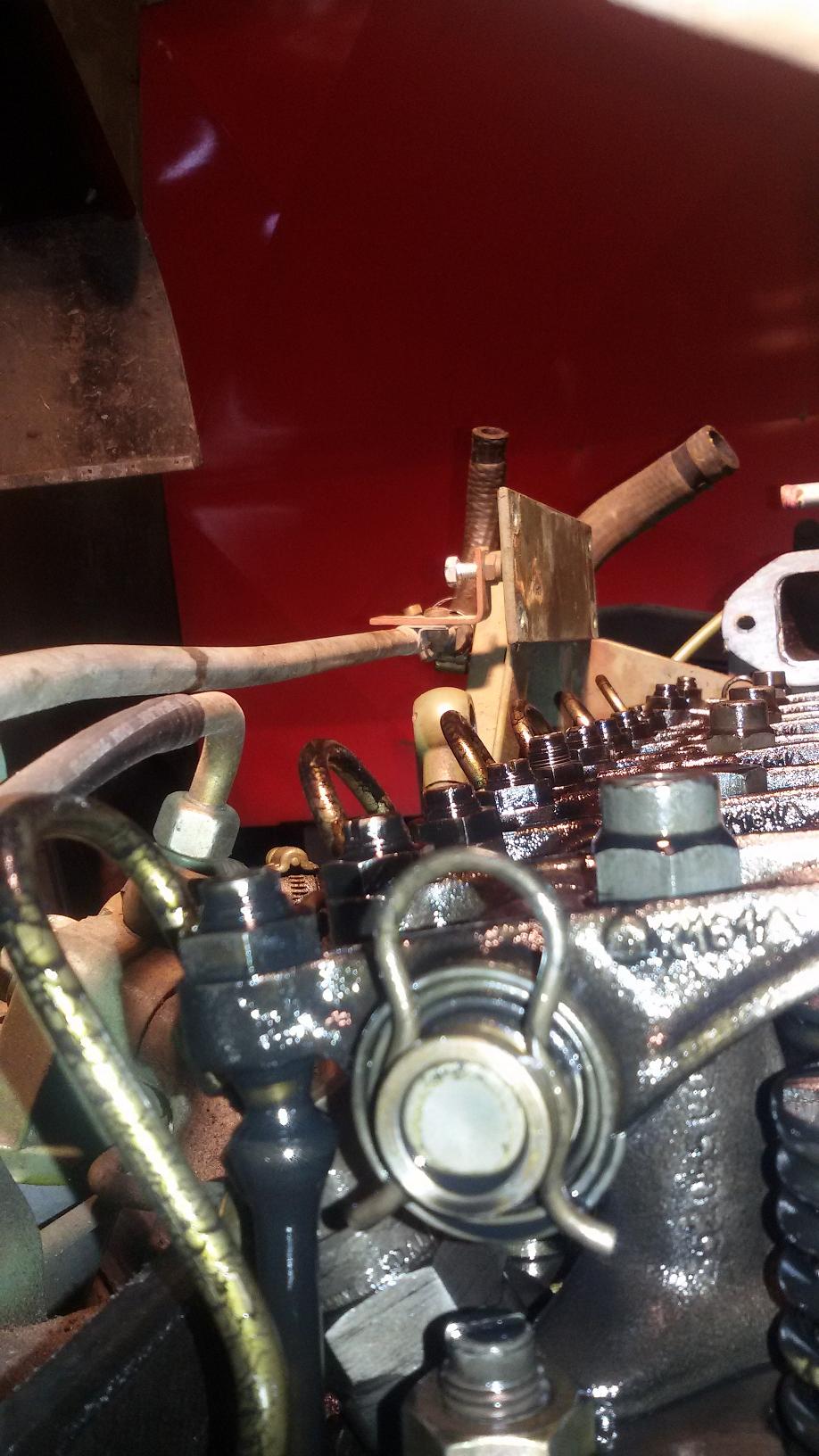

Wie angekündigt mal ein Bild von der Situation.
Bei meinem kommt man auch ohne kippen an den Behälter, da ist eine kleine Wartungsklappe in der Kabine (da, wo es gerade raus leuchtet)

Bei meinem ist der Behälter rechts neben dem V Deckel, allerdings garantiert nicht original, sondern umgebaut.
