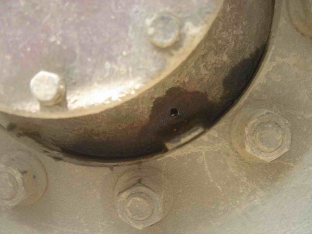

Nun uber die locher im rad dieses bericht. Wann da öl rauskommt dann ist das lagerfett von
innenseite die simmering. Lagerfett was doch durch die simmering hinkommt geht direct ins bremstrommel! War auch einfach zu sehen am hintenseite die bremstrommel.
Zu viel lagerfett (mit uberdruck) kann einfach raus durch die locher statt durch eine gute simmerring. Mit alte simmerring komt immer ein bisschen lagerfett ins bremstrommel.
In mein fall war viel zo viel lagerfett drin und die simmering war nicht gut montiert. Nur schade das solch eine fehler direct ein riesen effect auf die trommel bremsen hat.
