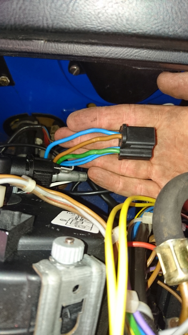

Ich habe heute in dem ganzen Kabelwirrwarr, welches aus abgehängten EX-THW-Funktion-Kabeln (Rundumleuchten, Signalhorn, etc) besteht, ein grünes Kabel mit einem weissen Stecker gefunden.
Könnte es das sein für den Drehzahlmesser?
NUR EINE ALTE TECHNIK IST EINE GUTE TECHNIK ..........WELTWEIT!
Beiträge: 20127
Re: Drehzahlmesser am 170 D11 FA
#8 Beitrag von Wilmaaa » 2013-04-29 20:58:16
Nein, das ist es nicht.
Muss weiter unten liegen ;)

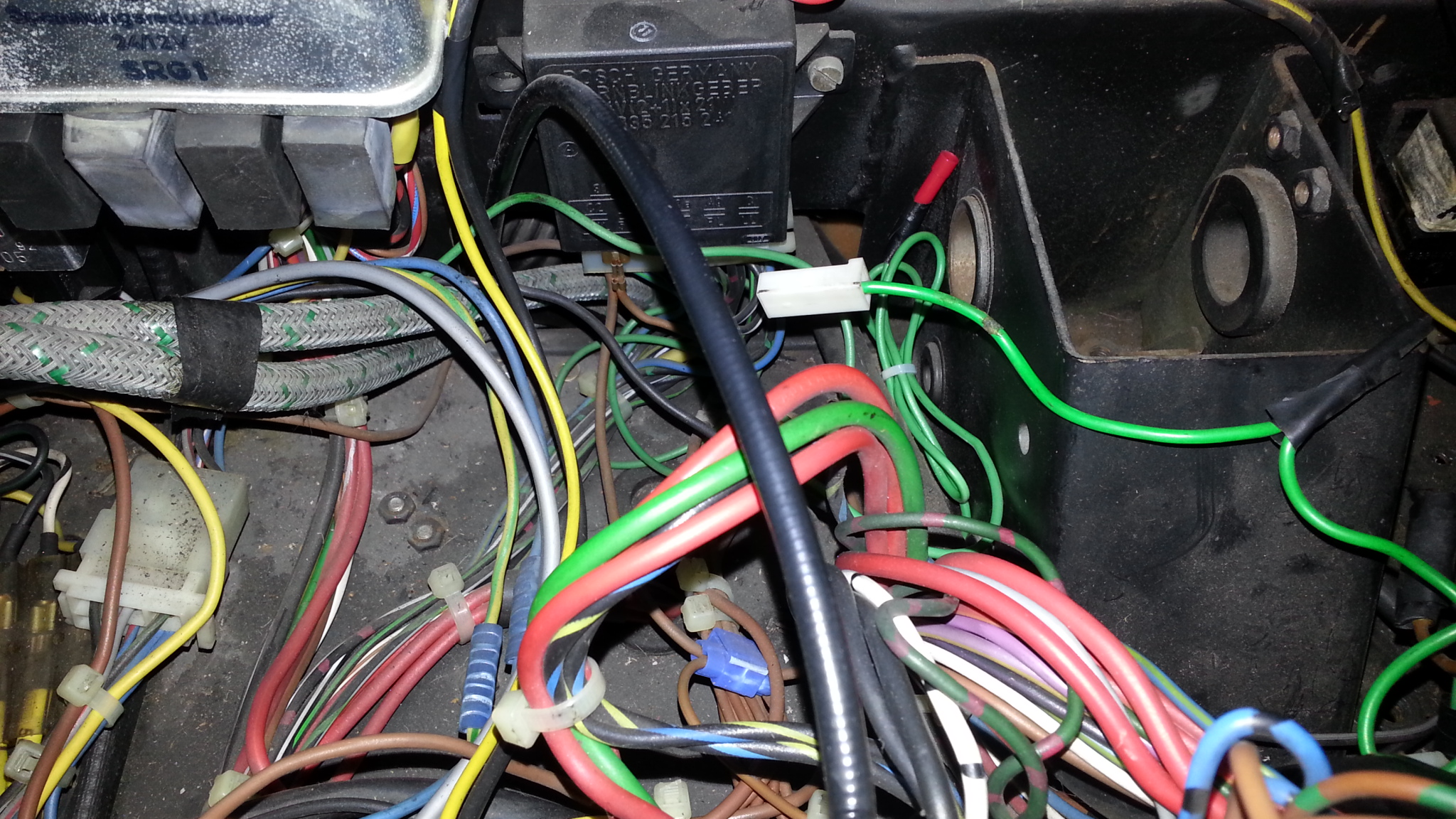

Wenn man die Armaturentafel hochklappt und ganz vorne unterhalb des Scheibenrahmen liegt
ein Kabelbaum. Den etwas anheben und und da ist das Kabel für den Drehzahlmesser schon eingelegt.
Es ist das grüne Kabel was gefaltet (einmal zurückgelegt und mit Kabelbindern gebündelt)
eingebunden ist und unten liegt. So ist die Farbe schlecht zu erkennen.
Gruß Alfred

#13 Beitrag von denni » 2013-04-30 10:20:31
Bei mir versteckte es sich relativ mittig in dem Sauber gebundenen Kabelbaum der wohl noch original von MD stammt.
Daniel

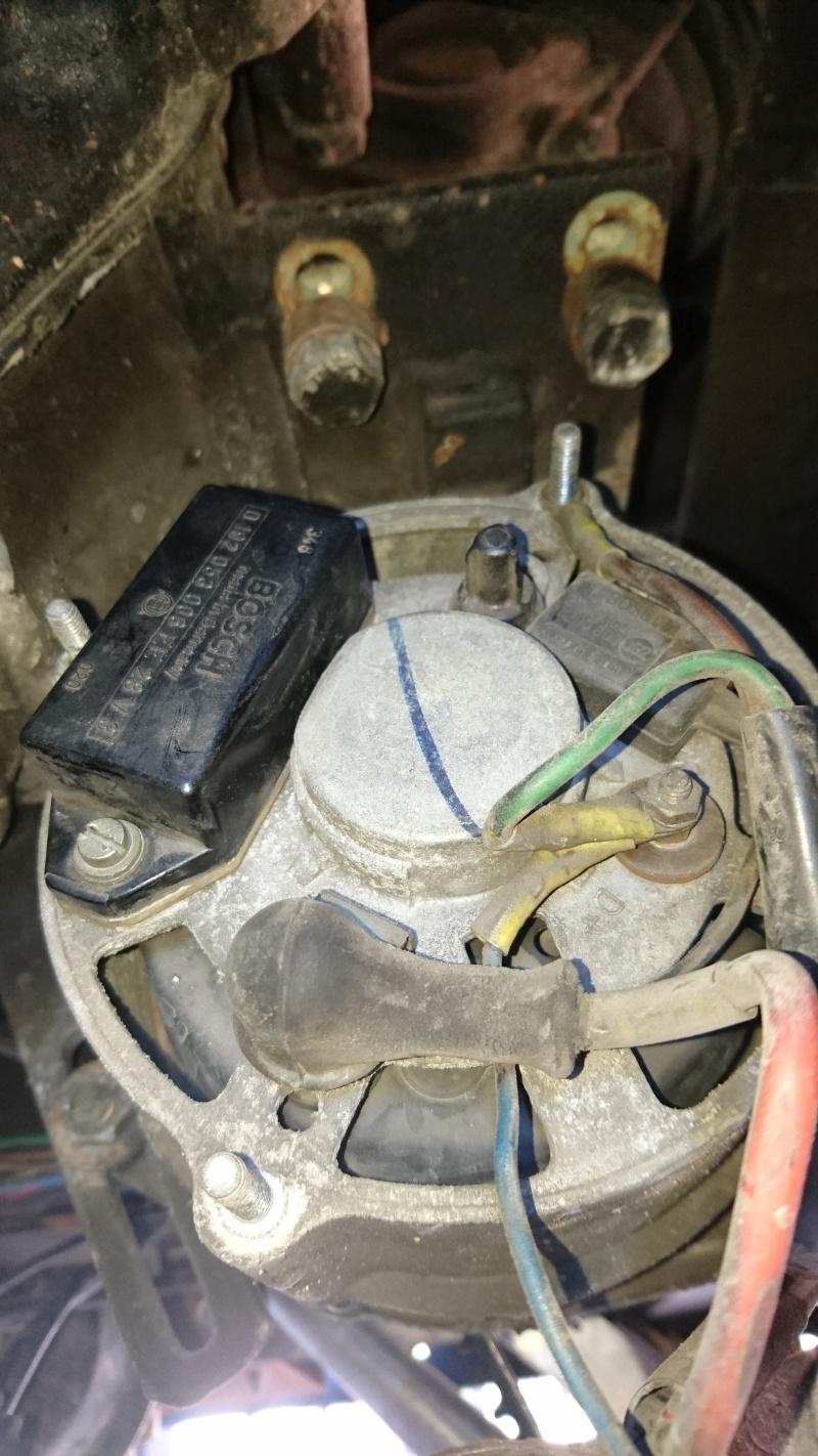

Sooooo, kaum dreieinhalb Jahre später gehts in dem Thema auch mal wieder weiter. *grins* frei nach dem Motto: Wenn ein Mann sagt, er macht das, dann macht er das! Da muss man ihn nicht alle halbe Jahr dran erinnern... :-)))
Also, ich hab bei Ebay einen hübschen Drehzahlmesser für meinen Magirus 170 D 11 erstanden, der hat drei Pins: "+", "-" und "W".
Dann habe ich mal wieder im Kabelbaum hintern Tacho nach dem ominösen grünen Kabel gesucht. Ich habe links hinten ein mit Kabelbinder zurückgehaltenes Kabelbündel gefunden das in einem schwarzen Dreifachstecker nutzlos endet. Ein Kabel ist blau, eins braun und das grüne ist mit zwei weiteren Blauen zusammengefasst. Dieses grüne Kabel konnte ich bis zur Lichtmaschine zurückverfolgen, dort ist es an Klemme "D" zusammen mit einem blauen Kabel angeschraubt. Siehe Bilder unten.
Problem: Nun liefert die Klemme D an der Lima natürlich kein Drehzahlsignal. Die mit dem grünen zusammengeführten Blauen Kabel kann ich nirgendwohin zuordnen. Eine Idee wäre nun, das grüne Kabel an dem Stecker abzuschneiden und an den Drehzahlmesser bei "W" anzuschließen, und das andere Ende des grünen Kabels an der Lima an eine Klemme "W" anzuschließen. Voraussetzung ist natürlich, dass das blaue Kabel an der Lima den Erregerstrom von der Kontrolleuchte bringt, auch ohne das grüne. Was kann sonst noch schief gehen? Abgesehen davon dass meine Lima keine Klemme W hat, man müsste also erst mal eine Wicklung anzapfen. Dazu muss die Lima aber raus, was einigen Aufwand bedeutet da die 12V Lima direkt drunter hängt und beide am selben Halter...
Wenn man die Lima ohnehin ausbauen muss stellt sich natürlich die Frage ob es nicht einfacher ist die 30 Jahre alte Lima durch eine neuere, stärkere und gleich mit "W" versehene zu tauschen... aber welche und woher?
Wer hat mir mal ein paar Ideen oder günstige Quellen?
Danke!
Gruß Alex

Beiträge: 11166
#29 Beitrag von Uwe » 2016-08-30 9:17:47
Hallo Alex,
kann sein, dass Du den stecker eines ehemaligen externen Reglers der Lima erwischt hast. Der hat nichts mit dem gesuchten grünen Kabel zu tun. Nach meiner Erinnerung endet das Kabel von Drehzahlgeber nicht in einem Mehrfachstecker sondern solo.
Wenn ich mir das Foto der Lima anschaue: was ist denn oben unter der Gewindeabdeckung? Evt. ist das ja Klemme W.
Falls Du die Lima tauschen willst: in identischer Bauform gibt's Varianten bis 35A, wenn Dein Teilehändler etwas flexibel ist, gibt er Dir eine als AT-Teil im Tausch gegen Deine jetzige - macht das ganze etwas billiger. Passende Nummern kann z.B. ein Bosch-Dienst umschlüsseln.
Rumpelstielzchen
Beiträge: 1582
Wohnort: 70825
#30 Beitrag von Rumpelstielzchen » 2016-08-30 10:44:54
@Uwe: Danke!
Das mit dem externen Regler könnte wohl sein, evtl. hat den ja das THW irgendwann mal modernisiert. Leider kann ich kein anderes grünes Kabel finden...
Meinst Du die Plastikkappe (Bild)? Ich hab dran gefasst, aber mich nichth getraut Gewalt anzuwenden. Beschriftet scheint's nicht zu sein. Ich geh da nochmal bei. Sollte ich darunter ein Gewinde finden, meinst Du das ist aktiv? Das wäre ja einfach, dann brauch ich sie nicht ausbauen.
Die Lima auszutauschen wäre eine Option, wenn gar nichts anderes geht. Danke für den Hinweis mit dem Tauschteil, das hat was.
Gruß Alex!
