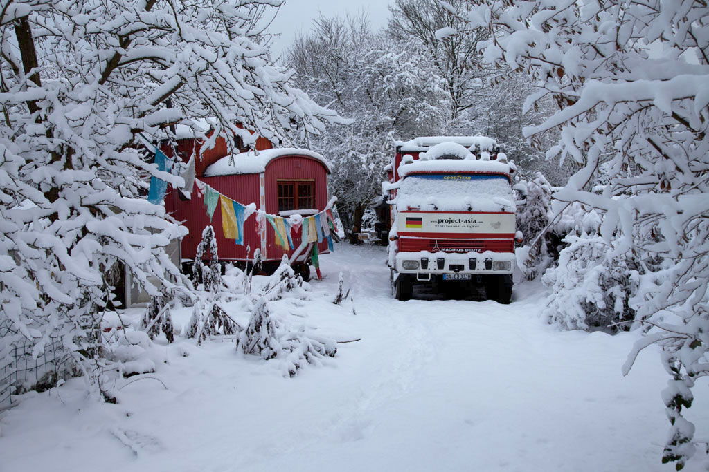

Re: Magirus 170 D 11 läuft wie Rüttelplatte
Dann geht es nur mit den höheren Geschwindigkeiten in den einzelnen Gängen. Dürfte aus einem mentalen eigentlich kein Problem sein, Du hast halt ne Schnelle Schüssel bekommen. von Rennsemmel wie bei meinem 130D9 will ich ja noch nicht sprechen. Dafür sind 2 t zuviel gewicht bei nur 10 Mehr-PS nicht sportlich genug.
Hast du schon ein paaar Bilder gepostet? Hast doch bestimmt welche.
Extra für Dich steht es vorne drauf!TobiasXY hat geschrieben:http://www.project-asia.com
http://www.allrad-lkw-gemeinschaft.de/p ... 8986_2.jpg
Ist doch oder?
Echt? Wo steht da Ulf H.?LutzB hat geschrieben:Extra für Dich steht es vorne drauf!TobiasXY hat geschrieben:http://www.project-asia.com
Ist doch oder?
Ging mir bloß um weitere Bilder und die Zuordnung ob er das Fahrzeug vom Cookie übernommen hatte...
Es fällt manchmal halt schwer, das zu lesen (oder zu erahnen), was der Verfasser gemeint aber leider nicht geschrieben hat.TobiasXY hat geschrieben:Ging mir bloß um weitere Bilder und die Zuordnung ob er das Fahrzeug vom Cookie übernommen hatte...
Ok,
ich glaube der Ulf hat vom Cookie diese Rüttelplatte übernommen, das könnte sich auch in diesem Bild bestätigen...
http://space.buwe.de/saverne12/IMG_4700.html
Ja der Ulf hat mit hoher Wahrscheinlichkeit dessen Fahrzeug übernommen
und auch schon mit anderen gespielt.
http://space.buwe.de/saverne12/IMG_4730.html
