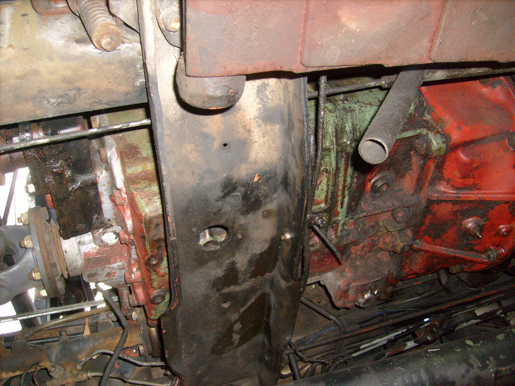

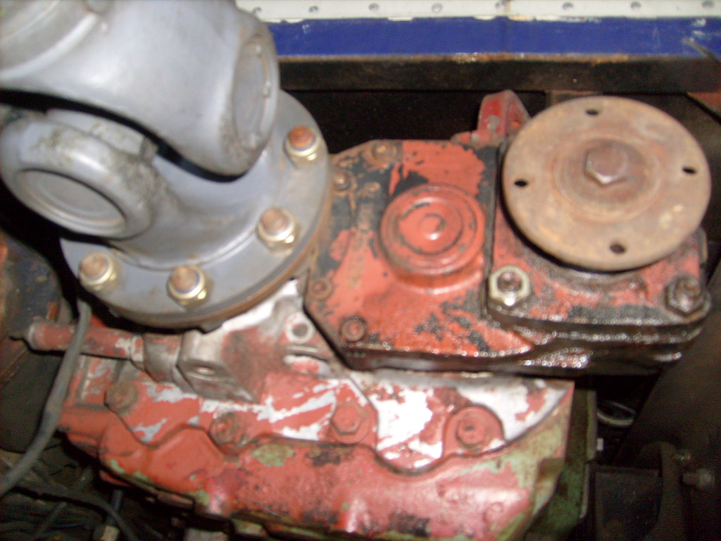

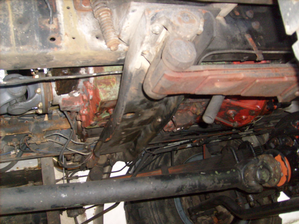

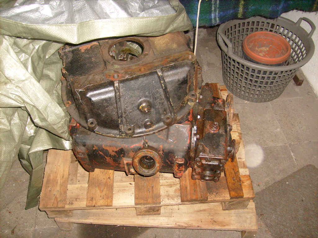

Also ...
Ich habs Typenschild gefunden, liegt jedoch direkt hinter dem Anlasser, konnte es mit Mühe und Not (wegen Platzmangel) säubern, jedoch ist der Aufdruck fürs Auge oder Kamera unerreichbar !!!
Anbei zwei Fotos vom Getriebe und die Rückseite, wo es wohl noch einen Antrieb für irgendwas gibt.
Das Getriebe auf der Palette (soll) ein 170er Originalgetriebe sein, beachtet den Größenunterschied !!!
andreas

Sieht man schlecht auf dem Bild, ist aber leider so. Hinzu kommt, dass ich das Getriebe auch so ohne weiteres nicht weiter nach hinten schieben kann um es schräg rauszuwuchten, da dort eine Querstrebe verbaut ist die den Auspuff hält.
Die Kabine ist ja bekanntlich verkürzt und die Auspuffrohre gehen nach oben weg. Leider schafft meine Fotografiermaschine keine Panorama-Bilder.
Klar, irgendwie geht alles, in diesem Fall auch, nur leider nicht so einfach wie es hätte sein können. Müsste man halt mal testen.
Vielleicht liegt es auch an der Schräge des Bildes, aber das vordere Diff sitzt direkt unter der Glocke.
andreas
andreas

Ich würde mal vermuten, daß es sich bei dem aktuell eingebauten, unsynchronisierten 6-Gang-Getriebe um ein ZF-Getriebe AK 6-55 aus dem Bundeswehr-Jupiter handelt.
Re: Getriebetausch 170er
Prix du hast recht nur das es Wenn dann das AK 6-55 aus ner Pritschen Emma ist - weil liegend verbaut. Pritsche weil Nebenantrieb.....
und es muss dann wohn auf Fernschaltung umgebaut worden sein.
PS: lass es drinn und mach gutes Öl rein- das originale 170er (glaub S5-45 oder so) schaltet sich nicht leichter wenn man die Bedinkräfte meint.
MFG
MFG

Stimmt, das liegt in meinem Gartenschuppen.S5-45
andreas
EDIT : Vom Schnellgang habe ich nie etwas geschrieben.

Gut, dann hat Martin recht und es ist sehr wahrscheinlich ein ZF AK 6-55 aus einer Emma (MAN 630).andreas1975 hat geschrieben:Vom Schnellgang habe ich nie etwas geschrieben.

Sieht man wahrscheinlich auch sonst schlecht...andreas1975 hat geschrieben:@Oliver
Sorry, aber mach mal bitte ein Bild wo man diese vermeitliche Behinderung sehen kann.
Kennst Du mein Video über Getriebeausbau an meinem Fahrzeug? Nicht das gleiche Fahrzeug und auch nicht 4x4, aber gibt evtl. schon einen Überblick was man evtl. wie machen KÖNNTE.
Transporter

die koennte eine AK6-55 sein. Ob Schnellgang oder nicht ist gar nicht so leicht zu sagen, weil ein Shcnellgang dann meist umgebaut ist und ob dabei das Typenschild migenommen wurde? Welche Reifen hast, welche Untersetzung hat dein Verteilergetiebe (Typenschild leichter zugaenglich) und wie schnell faehrt der Deutz?
Aber das 170er hat recht lange Achsen, mit grossen Raedern benoetigt es keinen Schnellgang.
Ausbau: Nach unten eventuell moeglich, aber definitiv der schwierigste Weg. Ausbau Gteribequertraeger nicht moeglich, dafuer muessten die hinteren Federboecke der Vorderachsfeder ausgebaut werden.
Vorgehen: Kabine Wegkippen, Motor hinten mit Getriebe anheben, auf dem Vorderachsdifferential abstuetzen, Getrieb losschrauben und nach hinten herausziehen. Das Getriebe kannst du mit zwei-vier Leuten an Stangen/Balken oder ganz unproblematisch mit einem Gabelstapler handhaben. Zusammenbau umgekehrt.
Um die Kupplung zu machen genuegt es, die kabine nur etwas anzukippen und man kann das Getriebe nach hinten abruecken. Aber zum Tausch muss die Kabine zumindest so hoch, dass es nach oben zwichen Rahmen und Kabine durch passt.
MlG,
P.S: Der Empfaenger deines Getriebes wird die kurze Kardanwelle dringend benoetigen und sicher gerne gegen deine Welle tauschen.
MlG,

die Traverse unter dem Getriebe ist generell geschraubt, und zwar von unten an die Böcke die auch die vorderen Blattfedern halten. Ich hab die Tage mal nachgesehen. Lediglich die Böcke sind an den Rahmen genietet.
Das Getriebe nach oben dürfte bei dem Auto mit Koffer und gekürzter Doka der schlechtere Weg sein. Das Diff der VA kann eigentlich nicht im Weg sein, außerdem hebt man das Auto auch vorne noch aus den Federn um die Traverse ausbauen zu können. Ich würde auf jeden Fall probieren es nach unten auszubauen.
Die Welle zum VTG kannst du problemlos beim Gelenkwellenbauer ändern lassen, oder halt eine originale vom 170er verwenden, die sollte ja passen wenn du das Originalgetriebe in das Auto baust.

geschraubt sind die Quertraeger immer, aber halt zwischen Federbock und Feder - ganz bloede Stelle zum Losschrauben zumal man die Vorderachse als Stütze für den Motor benötigt.
Wenn nach oben nicht Möglich, dann würde ich wie folgt vorgehen:
- Die Kabine soweit anheben wie irgend machbar um Platz zum Arbeiten zu gewinnen. Wenn Anheben gar nicht machbar, wird man wohl ab einem bestimmten Punkt Teile des Kabinenbodens aufschneiden.
- Getriebe vom Motor trennen, nach hinten Abrücken und die Kupplungsglocke noch vor Ort vom Getriebe trennen, damit wird das Teil um einiges Handlicher.
- Abschließend würde ich versuchen das Getriebe hinter dem Querträger und vor dem VTG nach unten aus dem Rahmen heraus zu kipppen. Müsste möglich sein.
