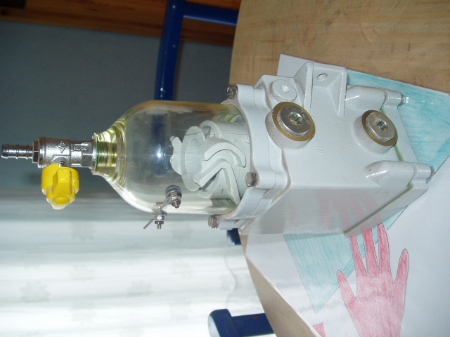

Hallo Gemeinde,
kann man eigemtlich einen zu großen Filter einbauen.
Konnte günstig einen Separ SWK2000/18UK erwerben. Ist ein riesen Trümmer.
Ich fahre einen 170D11.

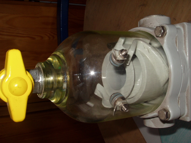

Außerdem hab ich noch nichts über die Kontakte in der Bowle gefunden außer das die zur "Wasserstandsanzeige" dienen . gibt es dafür eine extra Anzeigeeinheit?
"WOOOMBIII kanst du weiterhelfen"????
Vossi

Hallo Vossi,
wußte garnicht, daß Du nen Muldenkipper hast ......
SWK2000/18UK / UK = klare Bowle + Kontakte ...... kommt Wasser bis zum Kontakt, geht ein Lichtlein an ...
Anschluss M 26,
Leitungsdurchmesser 22 mm,
Durchflußmenge mind. 18 L/min.
"Sollte" es die Einspritzpumpe tatsächlich schaffen, den Kraftstoff durch den Filter zu saugen, fällt die eigentlich erforderliche Zentrifugalkraft im Filter wahrscheinlich seeehr mager aus.
Heißt, Wasser wird nicht wie es soll ausgeschleudert... also unnütz.
Aber genau kann ich es Dir auch nicht sagen, in der Dimension habe ich mich noch nicht beschäftigt.
Ich sage mal aufgrund der enormen Anschluss und Außmaße ( Größe = 20 X 40 cm !!! ) eher seeehr ungeeignet.

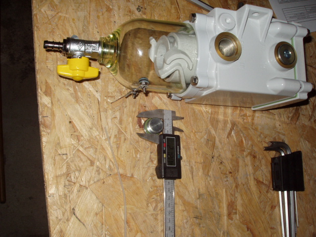

Hi Wombi,
wenn ich Glück habe ist es der 2000/10.
War grad nochal in der Werkstatt und hab gemessen.

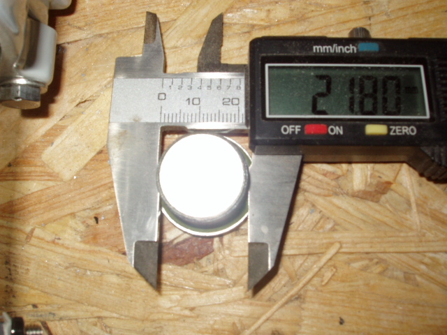

Anschlüsse 22mm Durchmesser.
Maße: Höhe ca.35cm ; Breite ca.15 cm ; Tiefe ca.11cm

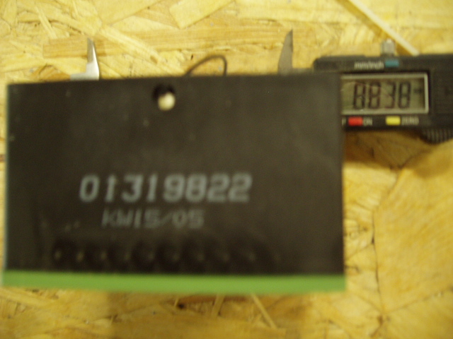

Es stand noch eine NR. auf dem Karton 0425 4437.
Leider keine weiteren Angaben, weder auf Filter noch Verpackung.
Vossi
PS. ein Aufgleber war dabei "extra für Magirus" siehe Foto

So, hab grade mit Lösing telefoniert.
Die Nr. 0425 4437 ist eine Deutz Nummer. Bei dem Filter handelt es sich um einen SWK 2000/10K.
Der ist wohl nur auf Kundenwunsch mit den Kontakten ausgeliefert worden, wenn der Filter schwer einsehbar war.
Bei der Leistung ob ich den 5 oder den 10 brauchen würde waren sie sich nicht so sicher dafür bräuchte man die Förderleistung l/min der Pumpe.
