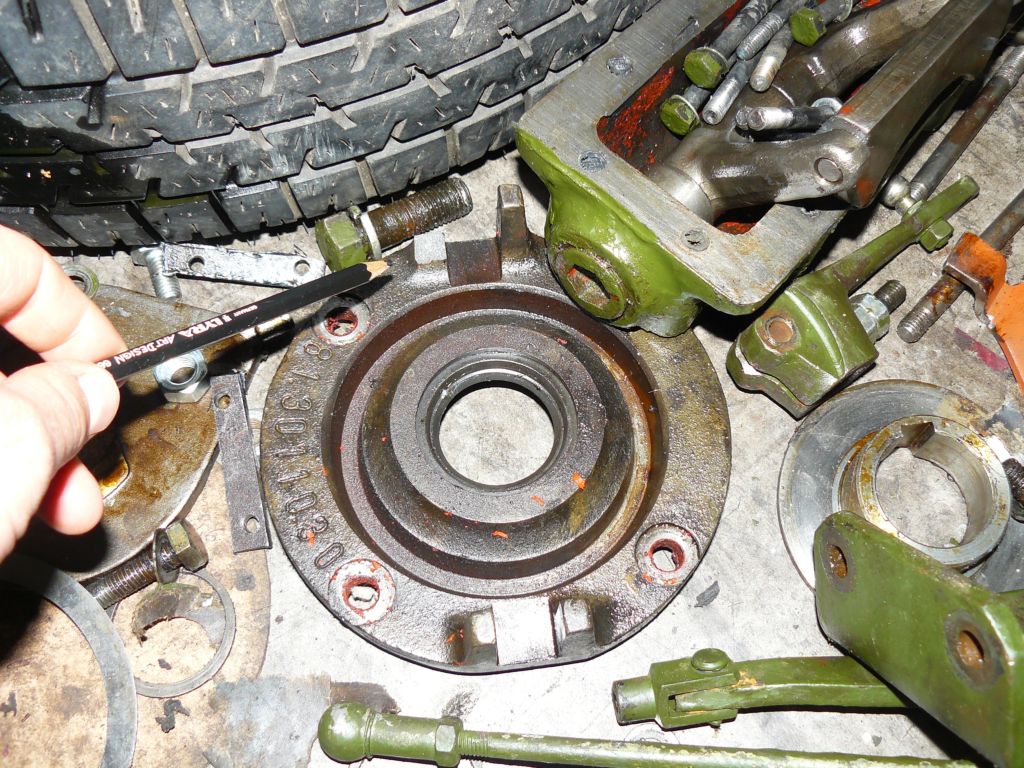

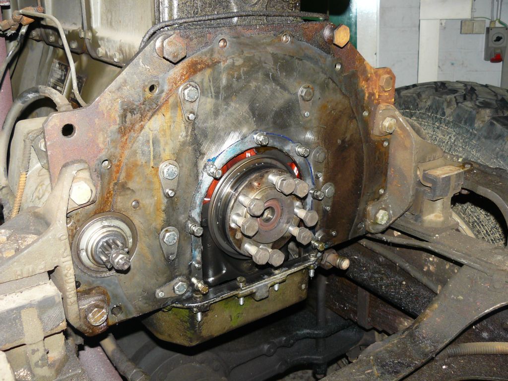

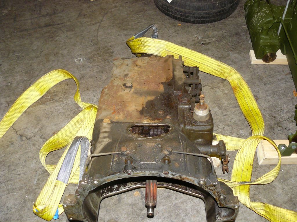

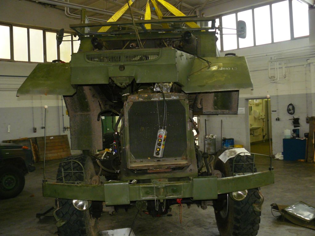

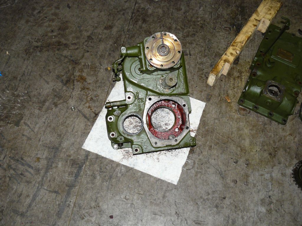

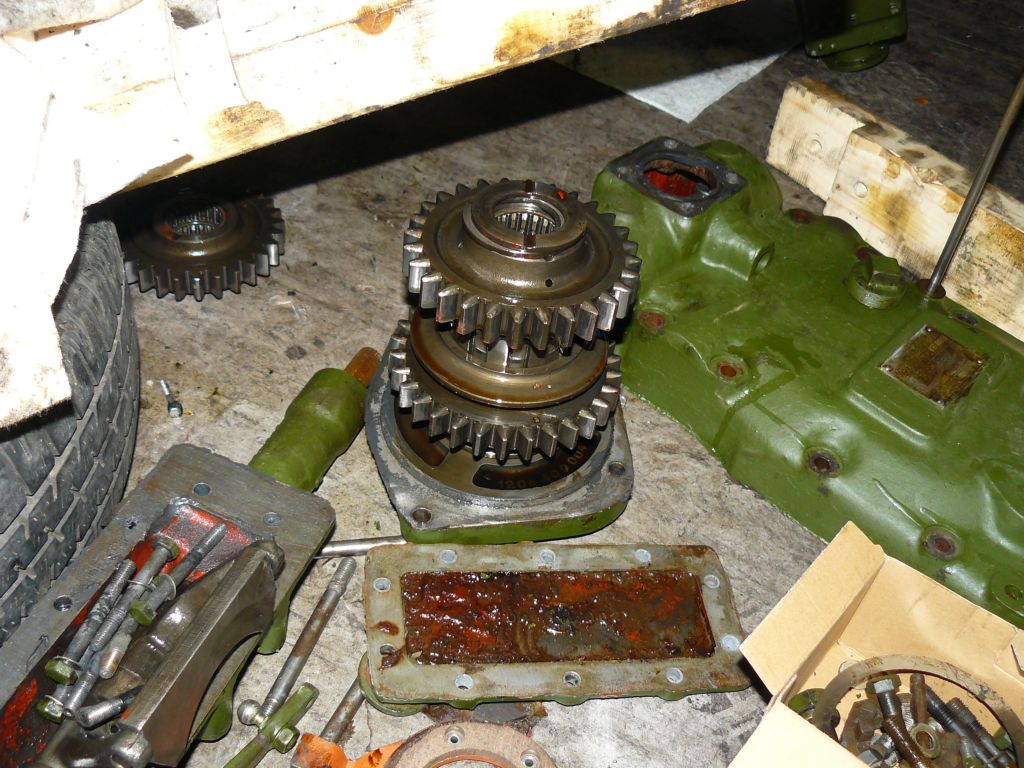

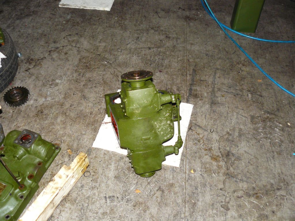

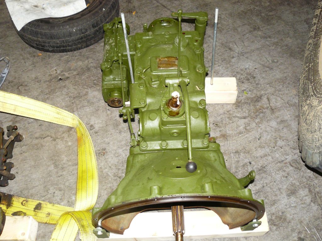

#12 Beitrag von mr.whisky » 2008-11-15 18:37:00

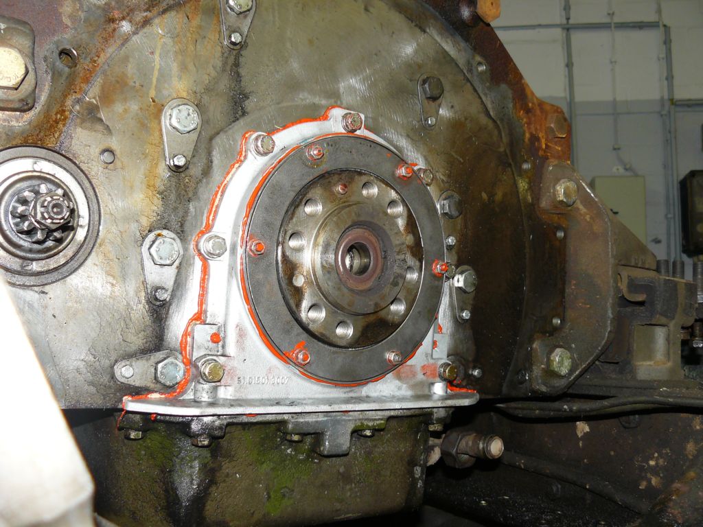

Moin hier mal eiun paar Bilder als Versuch
[/img]
Jagd ist aktiver Naturschutz !

#13 Beitrag von mr.whisky » 2008-11-15 18:37:29
shit wie bekomme ich das hin das die hier angezeigt werden???
Torment
Beiträge: 352
Registriert: 2007-05-25 10:40:46
Wohnort: Rauda bei Eisenberg(Thüringen)
#14 Beitrag von Torment » 2008-11-15 18:47:06
Das letzte [/img] wenehmen
dann sollte es gehen.

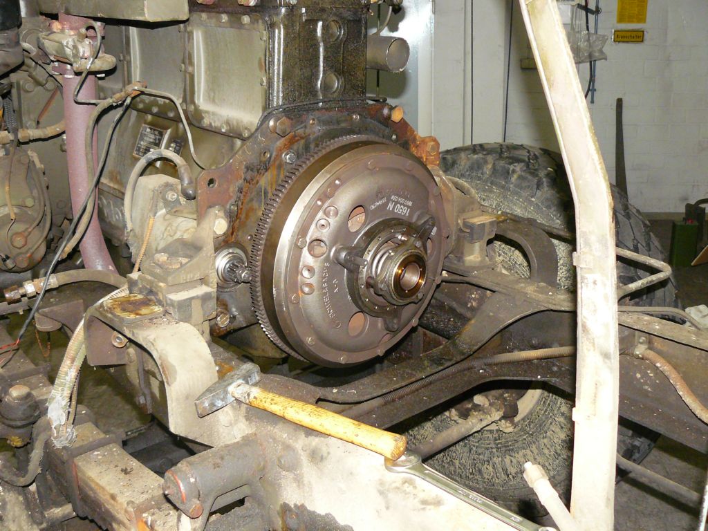

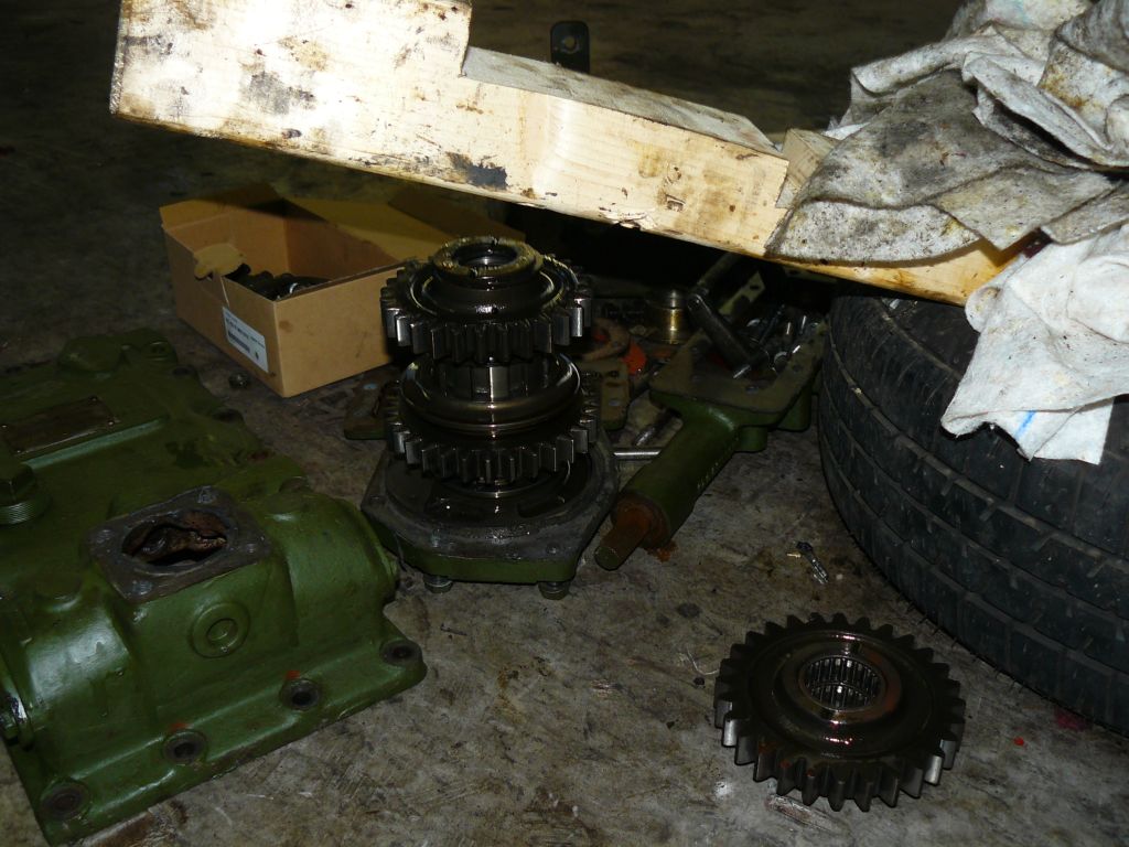

#17 Beitrag von mr.whisky » 2008-11-15 23:46:04
Also quasi so

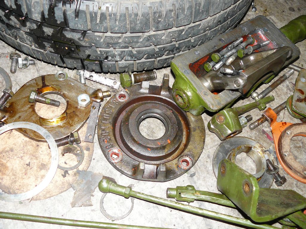

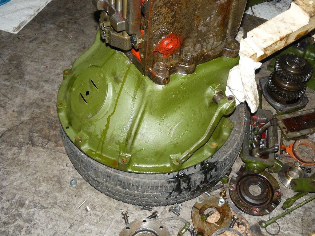

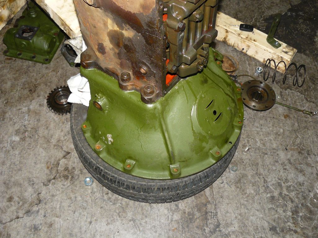

#18 Beitrag von mr.whisky » 2008-11-20 22:40:20
So hier nochmal was für den ingeneur

Hallo, mal ne frage warum hast du dein altes Getriebe auf die neue Glocke geschraubt und von was sind die ganzen schrauben und zahnräder??? Alles vom Nebenantrieb???
Gruss René
Meine Emma is untenrum etwas träge, dafür oben rum nich so schnell!!!
MAN 630 L2A Kasten Bj.1965
BW-Anhänger 1,5t Einachser Bj.1963
Honda DAX
Supra Sport Boot V8 5,8L
Es ändert sich ständig was...
mr.whisky
Beiträge: 107
Registriert: 2007-07-06 22:23:35
Wohnort: Bistensee
#20 Beitrag von mr.whisky » 2008-11-21 13:19:44
die Glocke hab ich nur drangeschraubt weil das dann besser steht
war sonst ziemlich kipplig
und der rest ist fast alles vom Nebenanbtrieb...
Gruss Rasmus
DäddyHärry
Beiträge: 3898
Wohnort: Berlin-Lichterfelde

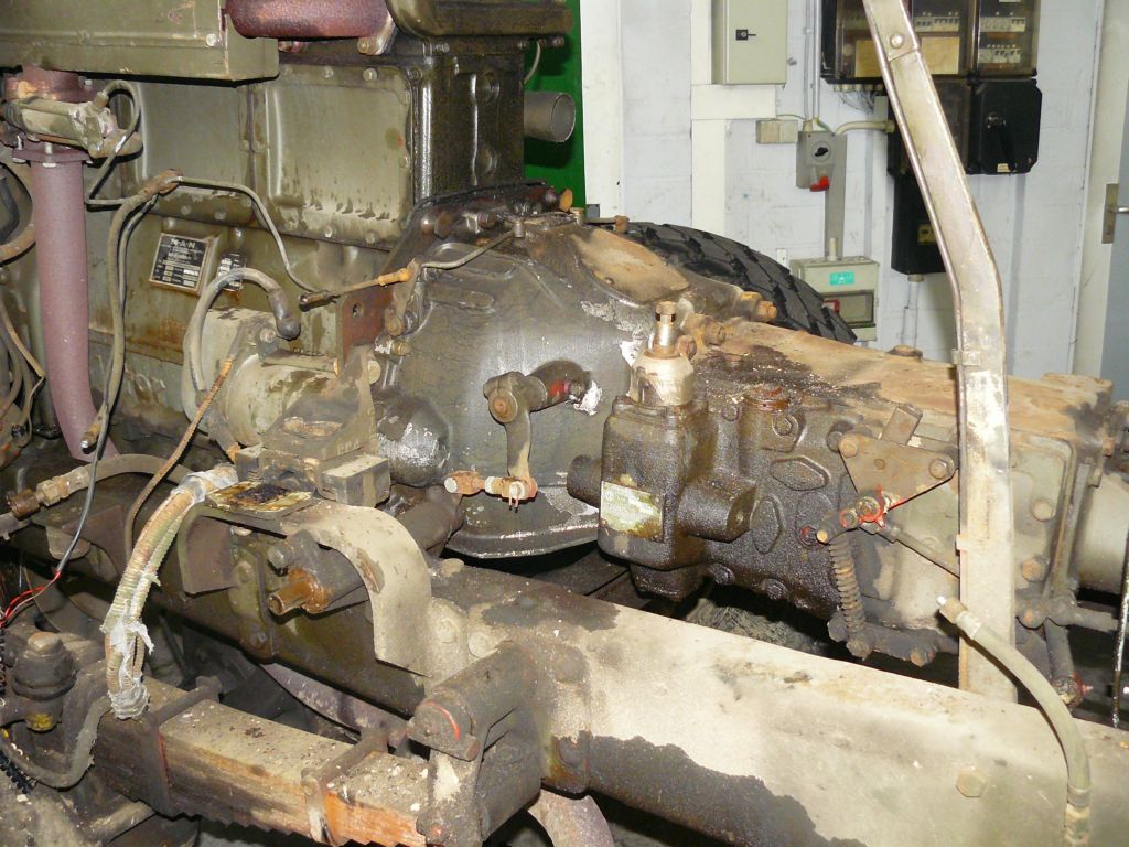

#21 Beitrag von DäddyHärry » 2008-11-21 18:38:26
Das auf Bild 6 ist aber kein Normmaß! :angel: :D

#29 Beitrag von mr.whisky » 2008-12-21 17:46:24
Ach ja hab ich ganz vergessen
SCHALTSCHEMA
Rückwärts Gang: vorne links neben dem 5. Gang
1. Gang : vorne rechts
2. Gang : hinten rechts
3. Gang : vorne mitte
4. Gang : hinten mitte
5. Gang : vorne links
6. Gang : hinten links

lunschi
Beiträge: 2922
Wohnort: Frankurt / Taunus
Schaltschema
#30 Beitrag von lunschi » 2008-12-21 19:05:29
Hallo Rasmus,
also irgendwo ist da ein Bock drin - entweder der Rückwärtsgang ist hinten links (neben dem 6.) oder vorne links, dann aber neben dem 5. - oder?
Gruss,
Kai
