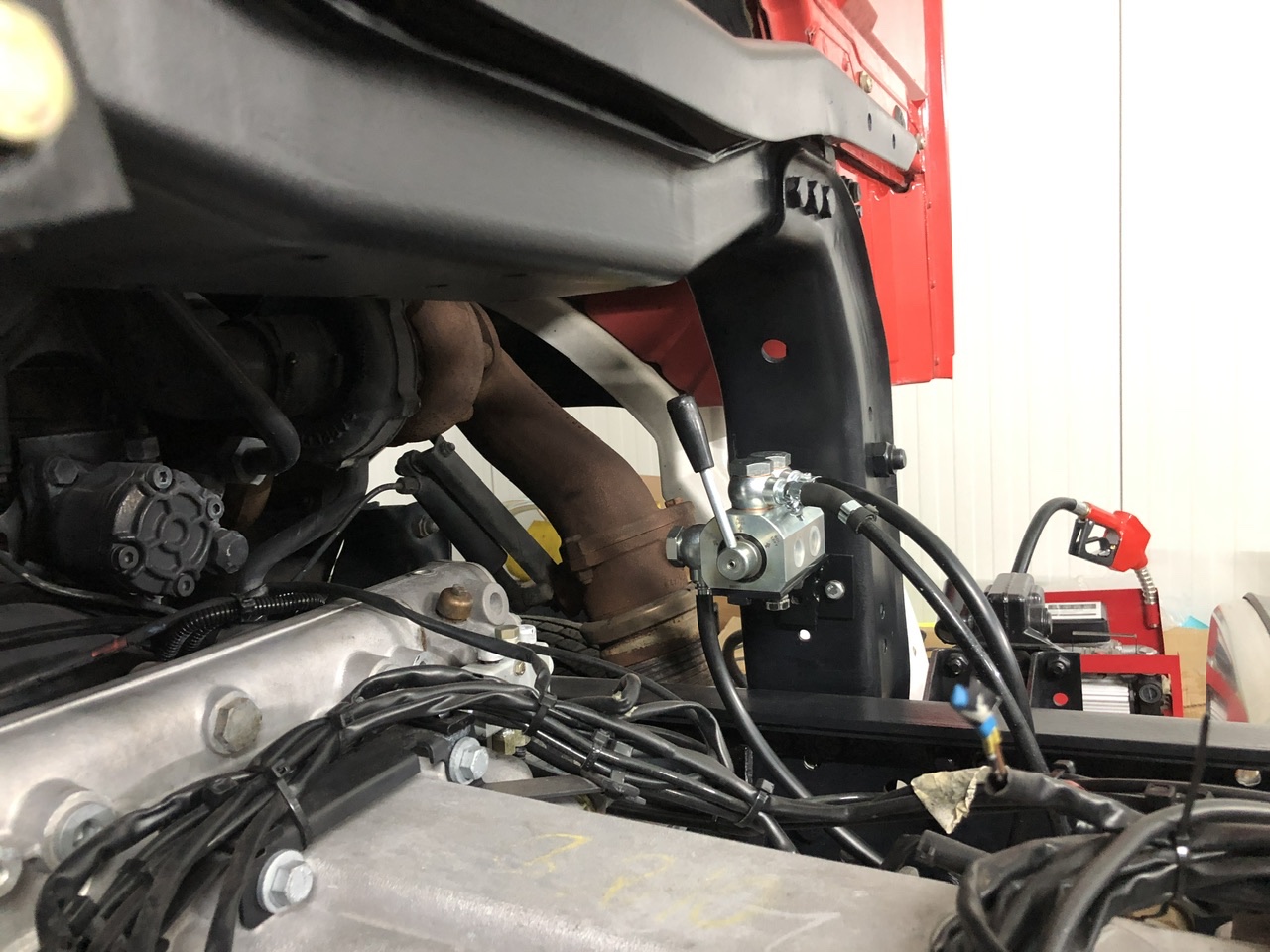

Kann man erkennen, ob die Handpumpe defekt ist? Beim Pumpen habe ich wechselnde Pegelstände im Schauglas. Zum Teil mit Schaumbildung.
Habe schon einige Zeit lang aus beiden Tanks gepumpt. An der Hohlschraube Filterausgang (für V-Motoren doch nicht Überstromventil) tritt ordentlich Diesel, jedoch mit vielen Bläschen aus. Hatte nicht den Eindruck, dass es kontinuierlich weniger wurde, sondern eher zyklisch war. Verdacht liegt nahe, dass er noch Luft zieht.
Habe 3 mal den Motor gestartet. Auf dem kleinen Tank war Fehler 142 dann auch weg und Motor lief rund. Beim großen Tank kam der Fehler wieder, ging kurzzeitig wieder weg. Zurück gewechselt auf den kleinen Tank wieder mit Fehler und am Ende Motor selbstständig ausgegangen. Die Hoffnung, dass er sich die restliche Luft selbst rausschafft hat sich nur zum Teil erfüllt.
Handpumpe wäre mein erster Gedanke, wo er Luft zieht. Es gibt dann auch noch eine Reihe an Ringschrauben mit Kupferdichtringen, die ich noch stärker anballern könnte. Aber auch wenn nicht 100% dicht, wäre es mE leichter Diesel anzusaugen als nennenswerte Mengen an Luft durch diese minimalen Undichtigkeiten zu ziehen. Es sifft auch nirgends raus.
Da ich die Halteschrauben der Dieselfilter auch gelockert hatte, wären die Dichtflächen der Filterbehälter noch ein Kandidat. Da drückt aber nichts raus und wie fest sollen die denn angezogen werden?

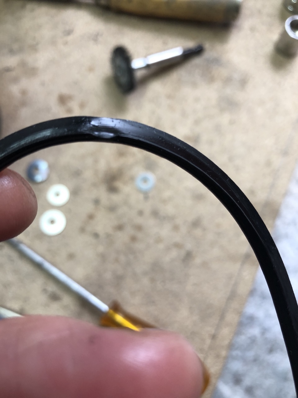

Hast du noch genug Sprit im Tank? Bei mir waren ein paar Alu-Dichtringe unpassend, wurde deshalb nie dicht genug und hat da Luft gezogen.

Und perspektivisch dann auf Alu-Dichtringe umrüsten.

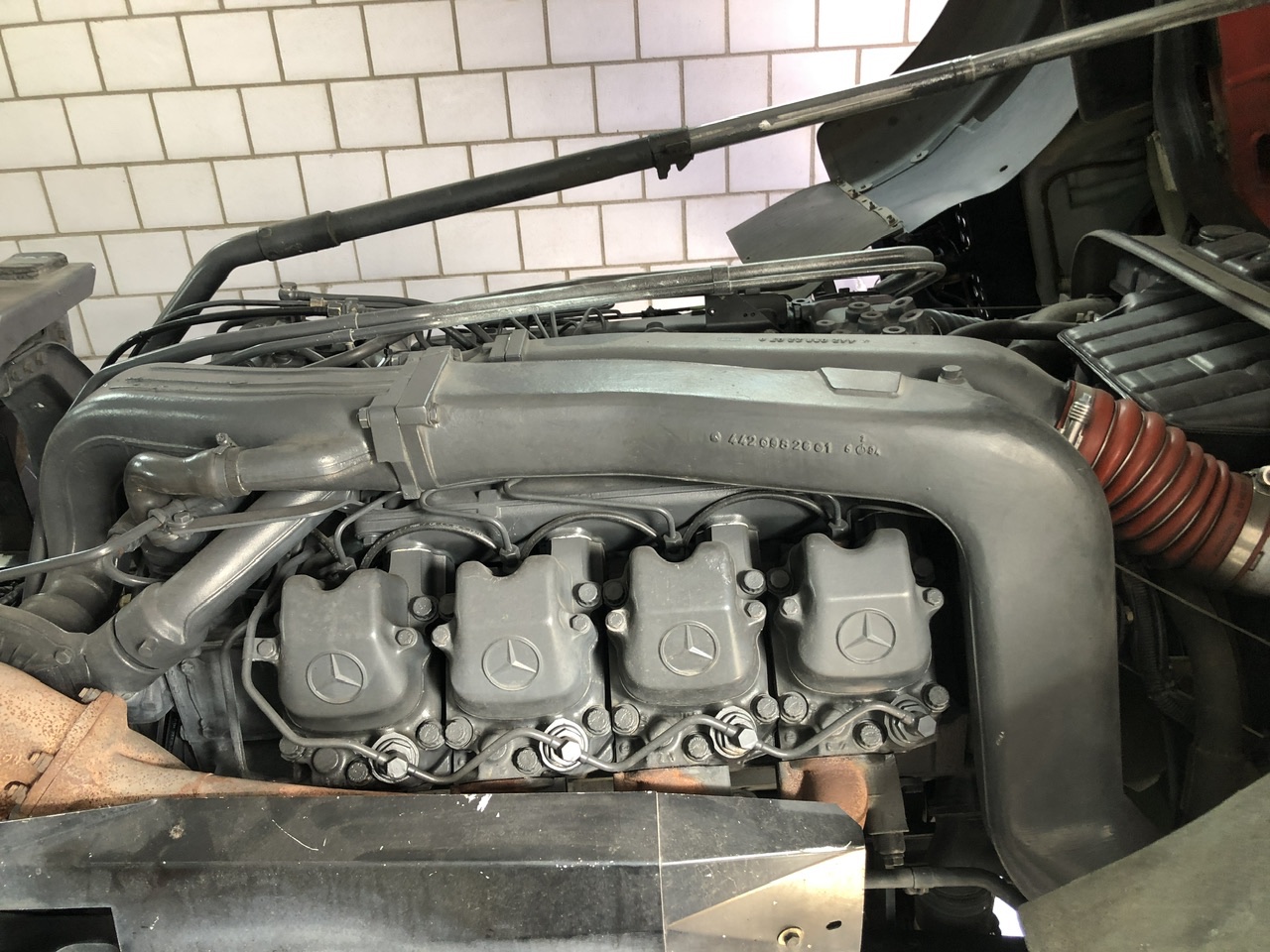

Die kleinen Stoffumantelten Schläuche die von Düse zu Düse gehen und am Schluss in die Rücklauf Leitung. Wahrscheinlich wie bei mir komplett mit Farbe übersabbert :angry: damit man nix sieht wenn's leckt.
Gruss Uwe
Gruss Uwe
Gruss Uwe
Hallo Uwe,
das schaut bei mir aus, als seien das starre Stahlleitungen. Da habe ich nichts dran gemacht. Warum sollten die spontan undicht werden. Und mit der Ansaugseite stehen sie ja nicht in Verbindung. Da müsste die ESP doch auf Durchzug stehen.

Komisch, die 442 LA wo ich kenne haben alle Stoffumantelte. Einige Teile davon sahen bei mir vor lauter Farbe auch wie Stahl aus.

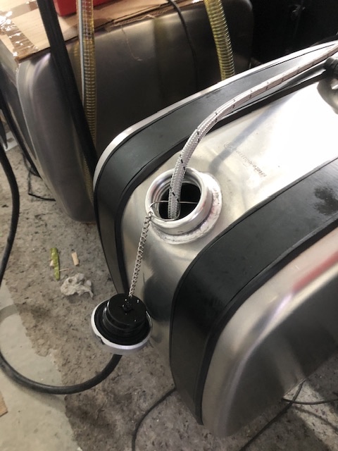

Grössere Leitungen halte ich nicht für den Grund. Ich hatte nen 20ltr Blechkanister zum umparken dran und die Leitung war da als Steigrohr ein 16x0.8 Rohr dran was gut 1m lang war. Hatte dort die abgehängte Tankleitung mit Panzerband am Übergang"gedichtet" dran.
Dummer Gedanke vielleicht. Die Umschaltung läuft über ein 3 Wegeventil nehme ich an. Ist nur ein Gedankenspiel von mir das die Kugel nicht so steht wie aufgezeichnet. Die Seite zur ESP muss ja immer offen sein. Betätigung über Magnet oder Druckluft. Einer der Tanks müsste ja gehen ausser eben es macht zur ESP dicht und kommt nur an was er kurz ziehen kann.
Wenn Du eh an die Leitung gehst schliess nur 1 Tank direkt an ohne die Umschaltung. Nur um Schritt für Schritt auszuschliessen.

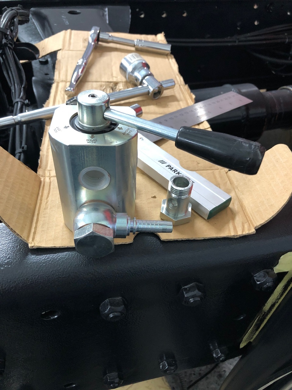

der Umschalter ist aus dem Hydraulikbereich. Zylindrisch, keine Kugel. 120Grad Stellungen. Durchgängigkeit gemäß Beschriftung ist nach meiner Beobachtung gegeben.
Die Leckölleitungen liegen jeweils unterhalb der Ventildeckel? Die sind bei mir definitiv starre Stahlleitungen. Vielleicht werden die bei Korrosion gegen ummantelte getauscht, weil original nicht mehr erhältlich.
LG Alex

die Leitungen unterhalb der Ventildeckel sind für die Betätigung der Konstantdrossel.
Die Leckölleitungen gehen oberhalb der Ventildeckel von Einspritzdüse zu Einspritzdüse und weiter nach hinten zur Rücklaufleitung,
an der jeweils vorderen Düse ist ein Anschluss an der Düse mit einem Blindstopfen verschlossen.

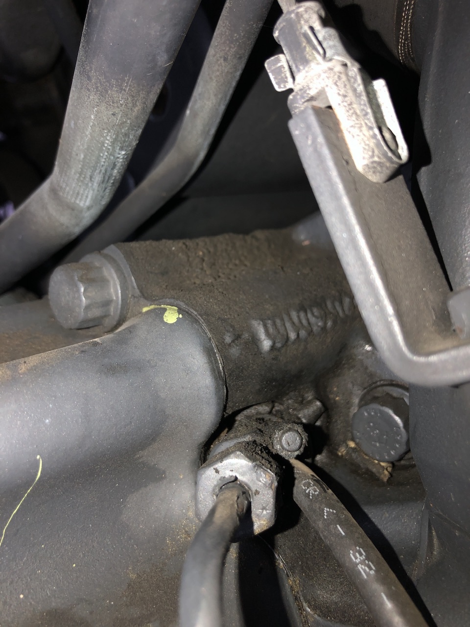

Jup, Cord hats schon geschrieben. Sehen bei Dir Neu aus. Sind die auf dem Bild Wellenartig von Düse zu Düse zu sehen. Guck das Abschlusstück noch an das er erwähnt das neigt auch oft dazu zu siffen.
Täuscht es oder sind auf dem mittleren Bild am Umschalthahn nur 2 Plastikstopfen drin? Verschliess die mal mit Verschlussschrauben. Da es saugt, tritt dort nix aus, kann aber eventuell Luft rein ziehen. Unter Druck würde dort ganz sicher leicht Flüssigkeit austreten.
Denke mit Schlauch direkt aus einem der Tanks hast Du noch nicht getestet.

die Bilder sind nicht aktuell. Alle 6 Anschlüsse sind mittlerweile mit Ringnippeln und Hohlschrauben bestückt. Die PA Leitungen sind mit 2-Ohr Schellen fest auf den Dornen befestigt.

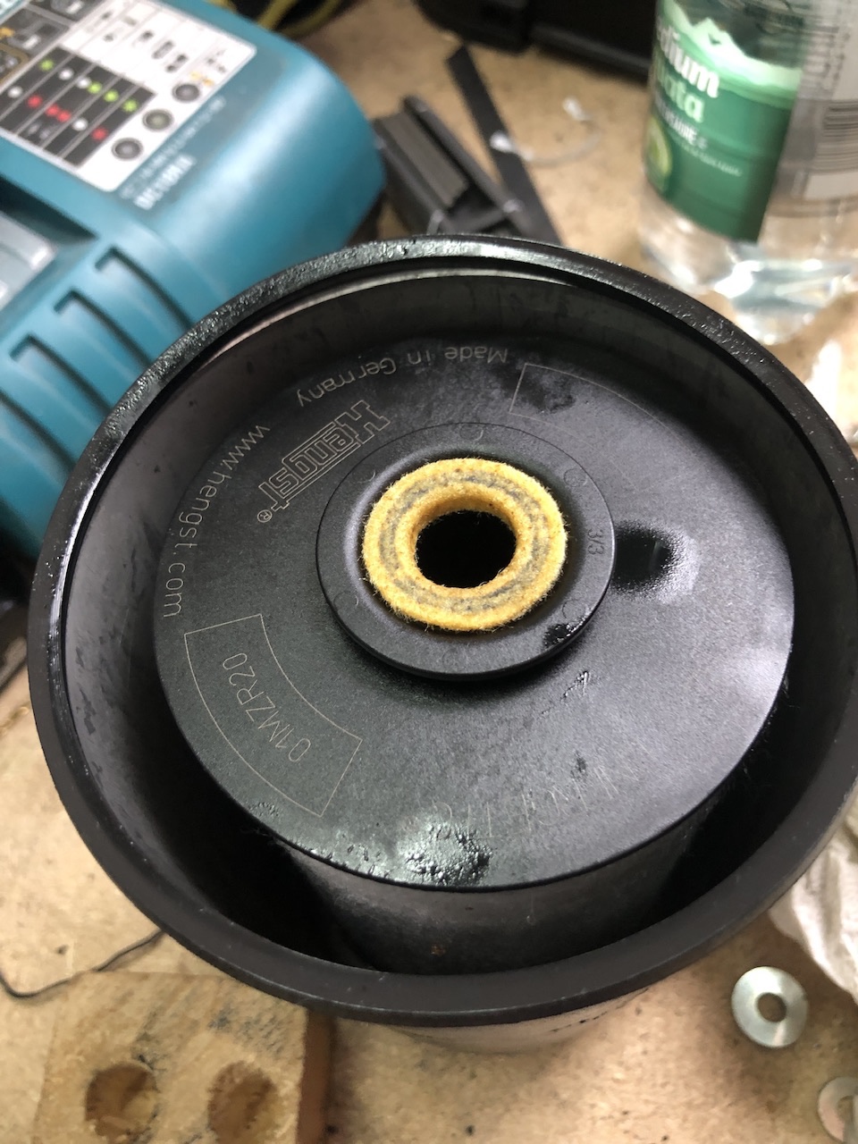

Eine Idee noch. Dieselfilter getauscht und die 2 Schrauben welche die Glocken halten dicht? Wie ich schon schrieb baut sich kaum Druck auf, nur nach der Handpumpe. Das klitzekleine Leck an der Leckölleitung habe ich ewig gesucht weil es ab und zu nach Diesel roch aber nix gesehen hatte und genau dieselben Fehler im Display kamen. Lief aber danach immer. Unterhalb des Displays mal mit Kugelschreiber Resetknopf betätigt? Sollte aber auch ohne laufen da es nix Wichtiges ist was er meldet. Ansonsten ist noch das ohrenbetäubende Pfeifen das mit auftritt falls Wichtig.

kleiner Einwurf beim Stichwort Hohlschraube/Ringnippel. Bei dem Konkurrenzfabrikat aus der Generation von MAN (auch Einspritzpumpe mit EDC, vermutlich ähnlich) waren mal nach zwei Nächten draußen bei -10°C plötzlich Hohlschrauben der Kraftstoffleitungen lose. Und zwar mehrere, wenn nicht sogar alle. Ob Temperatur oder Bauart eine Rolle spielten weiß ich nicht. Jedenfalls hätte ich nicht damit gerechnet, dass Hohlschrauben, die immer dicht waren und noch nie angefasst wurden, ohne weiteres Zutun plötzlich undicht waren. Nachziehen genügte netterweise.
Übrigens soll man hier beim Entlüften auch die Zündung einschalten. Wenn ich das vergessen hatte, ging es aber auch ohne spürbare Probleme (?!).

ja die Schrauben an den Kraftstoffiltereinsätzen hatte ich locker. Da ist der Diesel dann auch an den Glocken ausgetreten. Kann sein, dass sich die Dichtungen beim Wiederanziehen nicht mehr richtig angelegt haben. Einen Ersatzfiltereinsatz samt Dichtung hatte ich schonmal gekauft. Den zweiten habe ich eben bestellt.
Ich werde nochmal die alte Vorlaufleitung an die Handpumpe anschliessen und schauen, ob die Pumpe da nennenswerten Unterdruck aufbaut. Falls nicht, Tausch der Filtereinsätze und der Handpumpendichtung. Den Leckölstöpsel schau ich mir dann auch an ;) obwohl mir immer noch nicht einleuchtet, wie von dort Luft in die Eingangsseite der ESP kommen soll. Die Düsen liegen doch hinter der Ausgangsseite :huh:
Dass sich die Alu-Dichtscheiben bei -10C unterschiedlich zu den Stahlbauteilen zusammengezogen haben ist schon vorstellbar. Der Ausdehnungskoeffizient von Alu ist glaub doppelt so gross wie der von Stahl.

Ein Hauptverdächtiger konnte ermittelt werden.
Die Dichtungen der Filterglocken haben sich geweitet und saßen nach Wiederanziehen der Schrauben vermutlich nicht mehr dichtend auf den Glockenrändern
Zudem hat der eine Ring eine deformierte Stelle.
Den Endstöpsel der fahrerseitigen Zylinderbank konnte ich finden. Recht verschmoddert drumherum. Beifahrerseitig scheint was anderes verbaut zu sein und da kommt auch ein Kabel raus. Leider verdeckt von der Luftzufuhr.
Paket abwarten. Dann geht’s weiter.

Borsty
Beiträge: 1094
Wohnort: Home of Emmentaler
Re: Kraftstoffanlage entlüften (OM442, FDS)
#22 Beitrag von Borsty » 2025-05-09 9:11:30
:positiv: Moin Alex
Schritt für Schritt den Fehler finden. Beim Endstopfen gut möglich mit Feuchtigkeit, ölig und Alles bleibt hängen.
Hab's gerade nicht bildlich vor mir aber das auf der Beifahrerseite kann die Düse mit dem Nadelbewegungssensor sein. EDC Sache. Von der aus vermute ich auch wird der Fehler bemerkt und ans Steuergerät ausgegeben wenn Luft drin ist
Nur Vermutung.
Gruss Uwe

Habe heute frische Dieselfilter mit neuen Dichtungen eingesetzt. War natürlich eine ziemliche Pumperei, bis die Glocken wieder gefüllt waren. Aber der Diesel trat dann zumindest beim vorderen Tank ohne Bläschen aus. Da war ich optimistisch. Der Motorlauf war aber ähnlich wie vorher. Zeitweise ohne Fehler, aber bei Leerlaufdrehzal kam der Fehler wieder. Bei Umschaltung auf den hinteren Tank fiel die Drehzahl runter und nach kurzer Zeit Motor aus.

hätte da noch den Umschaltblock im Verdacht. Könnte sein das der Dichtungen verbaut hat die bei Druck gegen die Dichtfläche gepresst werden und bei Unterdruck abheben und dadurch Luft gesaugt wird.
Tausch mal die Tankanschlüsse am Umschaltblock. Wenn er dann am vorderen Tank ausgeht hast du den Fehler gefunden. :D
Klaus

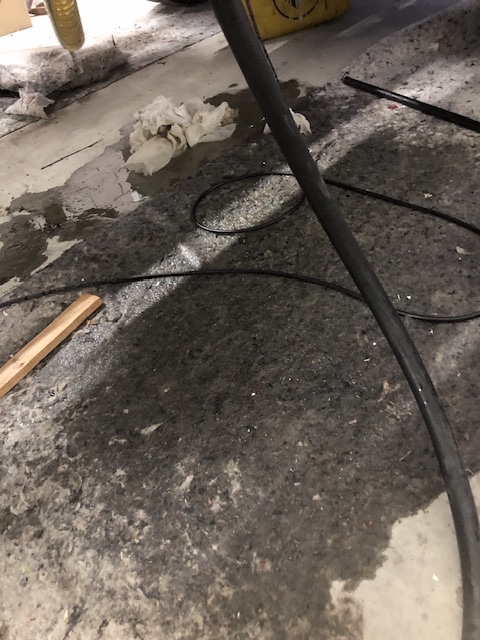

karussellbremser
Beiträge: 352
Registriert: 2021-09-09 22:00:46
Wohnort: Achse Basel - Bodensee
#26 Beitrag von karussellbremser » 2025-05-14 21:21:15
N’Abend
also momentan läuft er seit 10min ohne Fehler.
Habe zuerst den Vorlauf zwischen Umschalter und Handpumpe in den Dieseltopf gehängt. Das funktionierte ohne Fehler. ESP und motorseitig scheint also alles iO zu sein.
Dann habe ich den Vorlauf vom hinteren Tank hinter der Umschaltung in den Topf gehängt. Auch hier ist der Dieselspiegel gesunken. Dann habe ich den selben Schlauch in den Tankgeberanschluss gesteckt. Da ist er abgestorben. Befürchtet, dass die Tankgeber nicht kompatibel sind. Dann den Schlauch direkt in den Tank gehängt. Da ist er auch gestorben.
Zum Schluss die alte PA Leitung mit Stück Gummileitung auf die neuen Tankstutzen adaptiert direkt unter Umgehung des Umschalters. Und das funktioniert jetzt.
Somit scheint wirklich der Umschalter ungeeignet zu sein. Wobei ich nicht denke, dass es an Dichtungen liegt. Da dreht sich ein Zylinder mit Ausfräsungen, so dass mal Links, Rechts oder beide Verbindung mit Vor-/Rücklauf bekommen…
Oh Scheisse!! Jetzt ist mir gerade der kleine Tank übergelaufen :mad:
und des Rätsels Lösung ist mir jetzt vielleicht auch gekommen.. Weil der Umschalter keinen Anschlag hat, war wohl immer noch etwas Weg zum zweiten Tank offen. Und da hat er Luft gezogen oder es wurde zu wenig Unterdruck aufgebaut.
Morgen noch ein Versuch mit deutlicherer Hebelstellung am Umschalter.
Muss mich jetzt um die Sauerei kümmern :wack:
LG Alex

Borsty
Beiträge: 1094
#27 Beitrag von Borsty » 2025-05-15 6:37:53
Moin Alex
Na also. Manchmal nicht das was man unbedingt denkt. Da reinigt man doch gerne ein Dieselgesaue wenn er läuft.

karussellbremser
Beiträge: 352
#28 Beitrag von karussellbremser » 2025-05-15 20:19:41
Hoi,
also ist wohl so, dass es mit diesem Hydraulikumschalter nicht funktioniert. Vielleicht ist der wirklich nur auf Druck ausgelegt und nicht auf Zug.
Direkte Vorlaufleitung von einem der Tanks auf die Handpumpe funktioniert. Damit kann ich die Überführung angehen.
LG Alex
