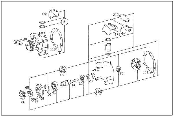

Hallo Maximilian,
Sie können nach einer zusammengebauten Pumpe suchen, Sie können ein Reparatursatz kaufen, wenn das altes Fluegelrad aus Metall ist Sie können einige der notwendigen hochwertigen Teile separat in einem Automarkt kaufen, und vielleicht ist das sogar besser als eine chinesische Pumpe aus deutschem Karton.
Wasserpumpe MB-Nr. A 364 200 20 01
HEPU NR. P1464
Ruville NR. 65157
FEBI NR. 11487
Reparatursatz MB-Nr. A 364 200 08 04
FEBI-Nr. 21288 oder aus OM366 FEBI-Nr. 08076
Teil 023 Dichtring A 005 997 01 47 oder A 002 997 84 46
Corteco NR. 12010810 (17X35X7)
ELRING NR. 054.003 (17X35X7)
Teil 032 Rillenkugellager MB-Nr. N 000625 900208
6203 (17X40X12), offenes Lager
Teil 041 Rillenkugellager MB-Nr. N 000625 900209
6206 (30X62X16), offenes Lager
Teil 068 Dichtring A 003 997 51 46 oder A 005 997 00 47
Corteco NR. 12010943 (42X56X7)
ELRING NR. 344.400 (42X56X7)
Teil 095 Dichtring MB-Nr. A 001 201 26 19, FA. KACO (15X36.45/40X10.8)
ELRING NR. 577.804
Teil 113 Dichtbeilage MB-Nr. A 364 201 02 80
ELRING NR. 768.961
