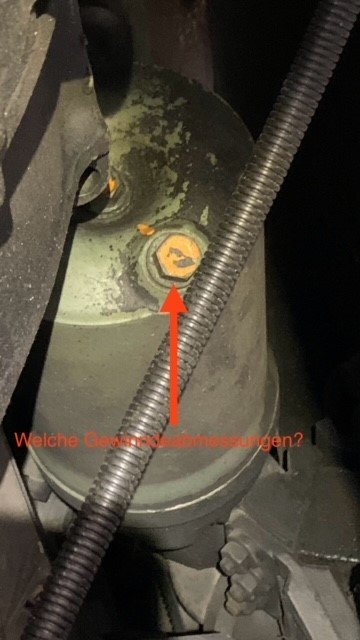

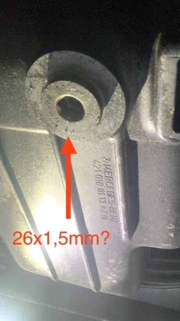

Eigentlich ein ganz simples Problem aber dennoch stehe ich dabei an: Die Ölablassschraube des Motors des SAURER D 330 lässt sich nicht öffnen und mit den bis jetzt beim Schrauben bewährten Mitteln (Erwärmen, Hammerschlag, langer Hebel, Kältespray) komme ich nicht weiter, die Schraube sitzt bombenfest. Kennt jemand von euch noch weitere Tipps/Tricks?
Dass bei einer Ölwanne ein Links-Gewinde verbaut ist nehme ich mal nicht an?
Die Ölwanne ist aus Alu, die Schraube lässt sich mit einer 27er Nuss lösen, ich bin mir generell etwas unsicher wie viel die Schraube/Wanne verträgt, bis etwas zu Bruch geht? Sei es beim Erwärmen, mit dem Hebel oder bei den Hammerschlägen...

nun, keiner von uns weis jetzt wie lange der Hebel war den Du verwendet hast oder wie "warm" Du die Geschichte gemacht hast. Ist / war noch Öl in der Wanne?
Ist das eine klassische Ablasschraube mit Dichtring oder irgendwas mit Konus?
Wie robust ist die Ölwanne und liese die sich im Schadensfall leicht tauschen bzw. wäre Ersatz überhaupt verfügbar?
Und ganz ketzerisch: MUSS die Schraube unbedingt raus oder könntest Du (falls es nur ein Ölwechsel sein sollte) notfalls einfach absaugen?

Genau ist eine klassische Schraube (M27) mit Kupferdichtring. Öl ist noch in der Wanne : )
Die Teile sind grundsätzlich recht massiv gebaut und ich habe den Kraftaufwand jeweils zunehmend gesteigert.
Absaugen wäre theoretisch schon möglich, nur möchte ich auf Dauer eigentlich nicht immer nur absaugen, sprich die Schraube sollte sich irgendwann schon lösen lassen.

Könnte mir jemand vor Bestellung der Ablassventile für meinen MB 1222 AF / BJ. 1985 / FIN. WBD 61526415142667 die Abmessungen der Schrauben nennen bzw. wie auf dem ersten Bild bestätigen?
Danke schon mal im Voraus
