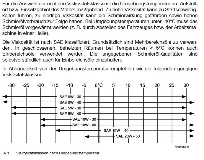

#28 Beitrag von husky240 » 2024-01-08 11:54:27
eigentlich gibt es von jedem Hersteller Freigaben für die die jeweiligen Öle... daran halte ich mich zb beim Deutz:
https://www.deutz.com/fileadmin/content ... eroele.pdf
https://www.deutz.com/fileadmin/content ... 1_2024.pdf
Hier etwas älter wo der Deutz 913 (offene Kurbelgehäuseentlüftung/ ohne Abgasrückführung/ ohne Abgasnachbehandlung) noch aufgeführt ist:
https://www.deutz.com/fileadmin/content ... 172_de.pdf
Mein Öl kaufe ich bei der Baywa weil ich es da recht problemlos wieder hin bringen kann... Hausmarke Tectrol (HDC 1540)
Tabelle von Deutz für unterschiedliche Temperaturbereiche:
Bis -20 Grad wird 10W40 empfohlen und das würde ich dann auch so machen.
Ich bin mir sicher, dass es auch für die Volvo Motoren so etwas gibt.
Gruß vom Nils
