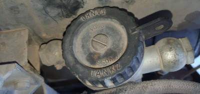

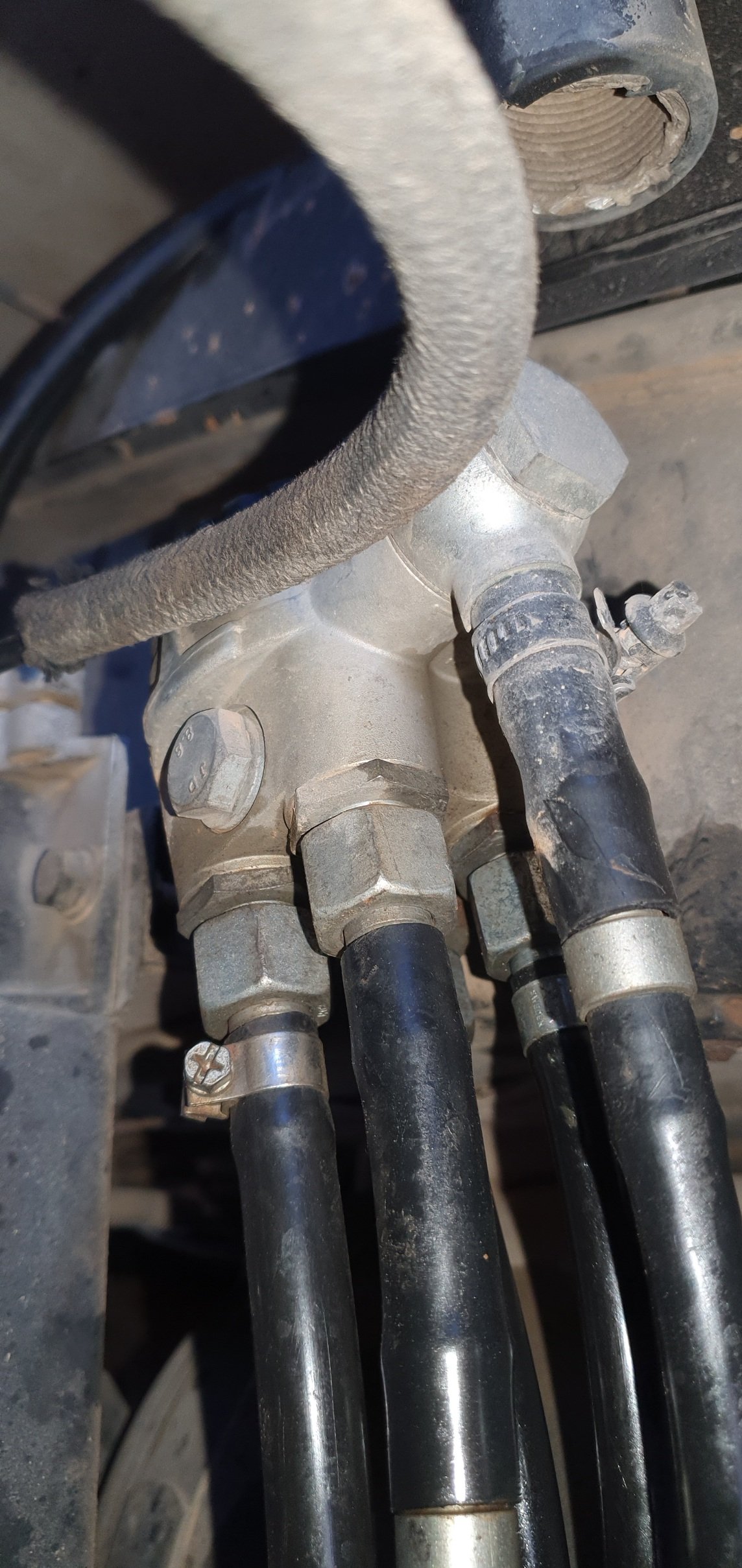

Hallo Forum
Ich bin am Verzweifeln. In der Schweiz hat es eine Werkstatt geschafft, die Schläuche am VOSS Tankumschalter zu vertauschen und dafür zu sorgen, dass Luft angezogen wird. Jetzt war ich hier in Marokko in einer Werkstatt und sie haben die Schläuche umgehängt. Die Probefahrt hat ergeben, dass wieder etwas vertauscht wurde. Der Vorlauf/Rücklauf nicht im gleichen Rank, jetzt einfach umgekehrt.
Hat mir jemand eine Beschreibung, welcher Schlauch an welchen Anschluss gelegt werden muss, damit es von Anfang an funktioniert.
Vielen Dank für Eure Unterstützung!

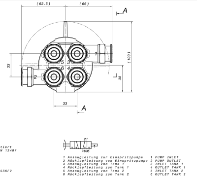

#2 Beitrag von Harty » 2023-12-07 14:36:13
hier die Anschlüsse der VOSS-Ventile

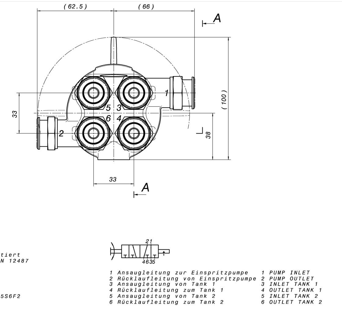

#3 Beitrag von w3llschmidt » 2023-12-07 14:40:25
Vielleicht hilft es.
http://up.picr.de/18776486da.jpg
Re/Li wird der Motor dranhängen.

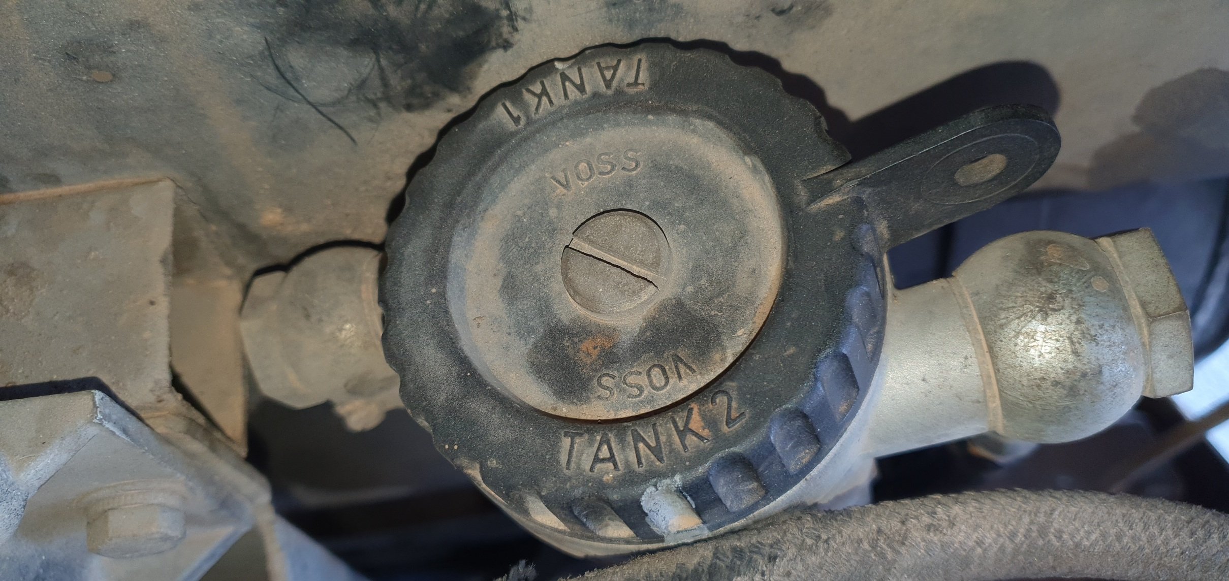

Hier noch der Abschlussbericht, nach Entfernung der Schläuche und diversen Durchblastests:
Offenbar ist die Stellung des Drehknopfs auf links (von oben gesehen, Seite Ansaugleitung Einspritzpumpe) bei unserem Teil defekt. In dieser Stellung werden die Anschlüsse 3 und 5 parallel geöffnet. Rücklauf geht korrekt auf 4.
Ich habe die Schläuche nun so anschliessen lassen, dass der Drehknopf nur in Position rechts verwendet wird. So ziehen wir noch aus einem Tank und der Rücklauf geht wenigsten in diesen gleichen Tank zurück. Ich werde nun noch eine Pumpe kaufen, damit wir den Sprit bei Bedarf vom zweiten Tank in den ersten rüberpumpen können. DIe Tanks fest verbinden will ich aus Sicherheitsgründen nicht.
