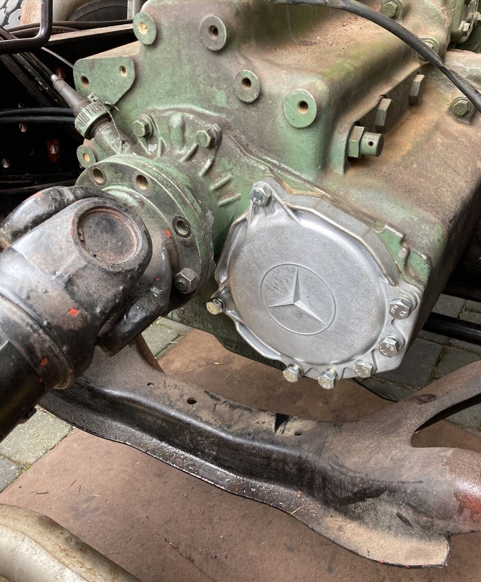

Hallo Helmut, nur ein Deckel ...
download/file.php?id=136883&mode=view
Gruss Henrik!
Buclarisa
Beiträge: 5066
Re: Dichtmassen
#17 Beitrag von Buclarisa » 2023-04-25 12:57:34
w3llschmidt hat geschrieben:
2023-04-25 11:43:09
Nur ein Deckel.. stellt der möglicher Weise die Lagervorspannung der dahinterliegenden Lager Welle Paarung bereit?
unihell
Beiträge: 2472
Re: Dichtmassen
#18 Beitrag von unihell » 2023-04-26 22:59:14
Hallo Hendrik
bei der Anzahl der Schrauben lässt sich, wie von Buclarisa angedeutet, ein Lagerdeckel vermuten. Dann kann je nach Konstruktion die Dichtungsstärke die Lagervorspannung beeinflussen, bei einer anderen Stärke muss die beim justieren mit berücktichtigt werden.
Gruß Helmut

hugepanic
Beiträge: 2830
Re: Dichtmassen
#19 Beitrag von hugepanic » 2023-04-27 7:02:04
dann nimm halt Hylomar, da versendet man (laut spec) auftragsdicken von wenigen hunderstel mm.
Wenn du ganz akribisch bist, kannst du das auch noch messen.
burkhard
Beiträge: 4169
Wohnort: ME
Re: Dichtmassen
#20 Beitrag von burkhard » 2023-04-27 8:40:45
Also im EPC steht bei dem Deckel in der Fußnote "VERWENDE DICHTMITTEL 002 989 00 20-10". Das ist ein Dirko. Hylomar geht natürlich auch. Irgendwelche Beilagen oder Papierdichtungen gibt es nicht.
tichyx
Beiträge: 1220
Re: Dichtmassen
#21 Beitrag von tichyx » 2023-04-27 11:30:20
Die Frage ist doch, was anstatt des Deckels zuvor dort war und welche Dichtung verwendet wurde. Wenn da vorher ein Aggregat verbaut war, das mit einer Papierdichtung abgedichtet war und der Deckel nun mit Hylomar abgedichtet wird, dann wird die Lagervorspannung erhöht, was zum Hitzetot des Getriebes führen kann.
Also entweder wieder exakt das verwenden, was da vorher war (wenn man das denn weiß) oder ausdistanzieren (Falls es denn ein Lagerdeckel sein sollte - das sollte man als erstes prüfen).

w3llschmidt
Beiträge: 2369
Wohnort: Berlin-Brandenburg
Re: Dichtmassen
#22 Beitrag von w3llschmidt » 2023-04-27 12:15:23
tichyx hat geschrieben:
2023-04-27 11:30:20
Hallo Olli, das ist nur ein Deckel ... der ist innen ausgefrässt und hat nur Kontakt am Rand.
Orginal am Aggregat war nur blauer Schmodder zu finden.
Gruss Henrik!
4x4V10
Beiträge: 1179
Re: Dichtmassen
#23 Beitrag von 4x4V10 » 2023-04-27 13:11:58
2023-04-27 12:15:23
... blauer Schmodder zu finden.
das spricht für Hylomar.
