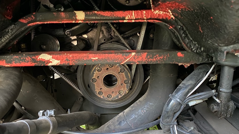

Thorsten, poste bei Gelegenheit mal ein Foto von der Abtriebswelle am vorderen Ende des Motors.
Da habe ich nämlich nicht wirklich geschaut ob dort noch Reste verbaut sind! Evtl. Ist da noch die Kupplung oder sonst was!
Grüße Chris

#12 Beitrag von El Gordo » 2022-07-01 21:10:47
Motor von vorne:
