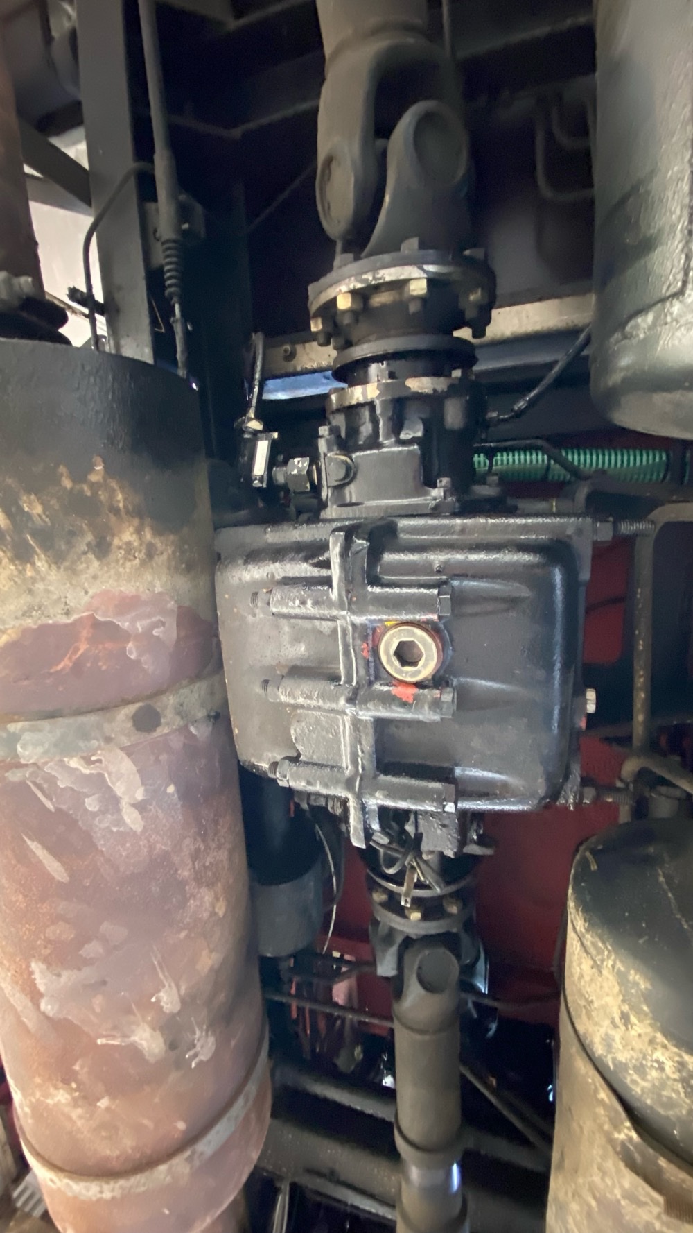

Hallo Zusammen,
das VTG am 130D9 ölt am hinteren Ausgang einwenig. Man sieht’s am Boden und das Umfeld ist auch ein wenig versaut. Hinten hats minimal Spiel, vorne etwas mehr. Da ist aber trocken. Ab macht sollte man das richten?
Muss das dazu raus oder kann man das eingebaut machen?
Danke für Eure Hinweise!

hallo Thorsten,
Auf dem Foto sieht die Leckage noch nicht dramatisch aus.
Die Wellendichtringe kann man am eingebauten VTG erneuern.
Nachdem die beiden Lager auch schon etwas Spiel haben, sollten die Lager (sog. 4-Punkt-Lager) auch erneuert werden. Der Mehraufwand bzgl Arbeit ist gering. Das läuft quasi mit.

Wenn bei jedem Anhalten schon Ölflecken entstehen, würde ich es machen lassen. Seit der Reparatur hatte mein Magirus Porsche-Teile im VTG. Die Wellendichtringe waren original Porsche-Ersatzteile.

Auf dem Foto sieht das extrem sauber aus - scheint frisch geputzt.
(also sieht nicht aus wie abstellen und dann Ölfleck(chen) unterm Auto...)
Davon kann man wenig Rückschlüsse ziehen?
Sinniger wäre Putzen, Foto machen, Fahren, erneut Foto machen ?

Hab die letzten Tage mehrfach anderswo geparkt. Jedesmal Ölfleck. Nicht sehr groß. Aber da.
Werde Natte‘s Tipp trotzdem umsetzen. Das wird aber erst in einigen Tagen was.

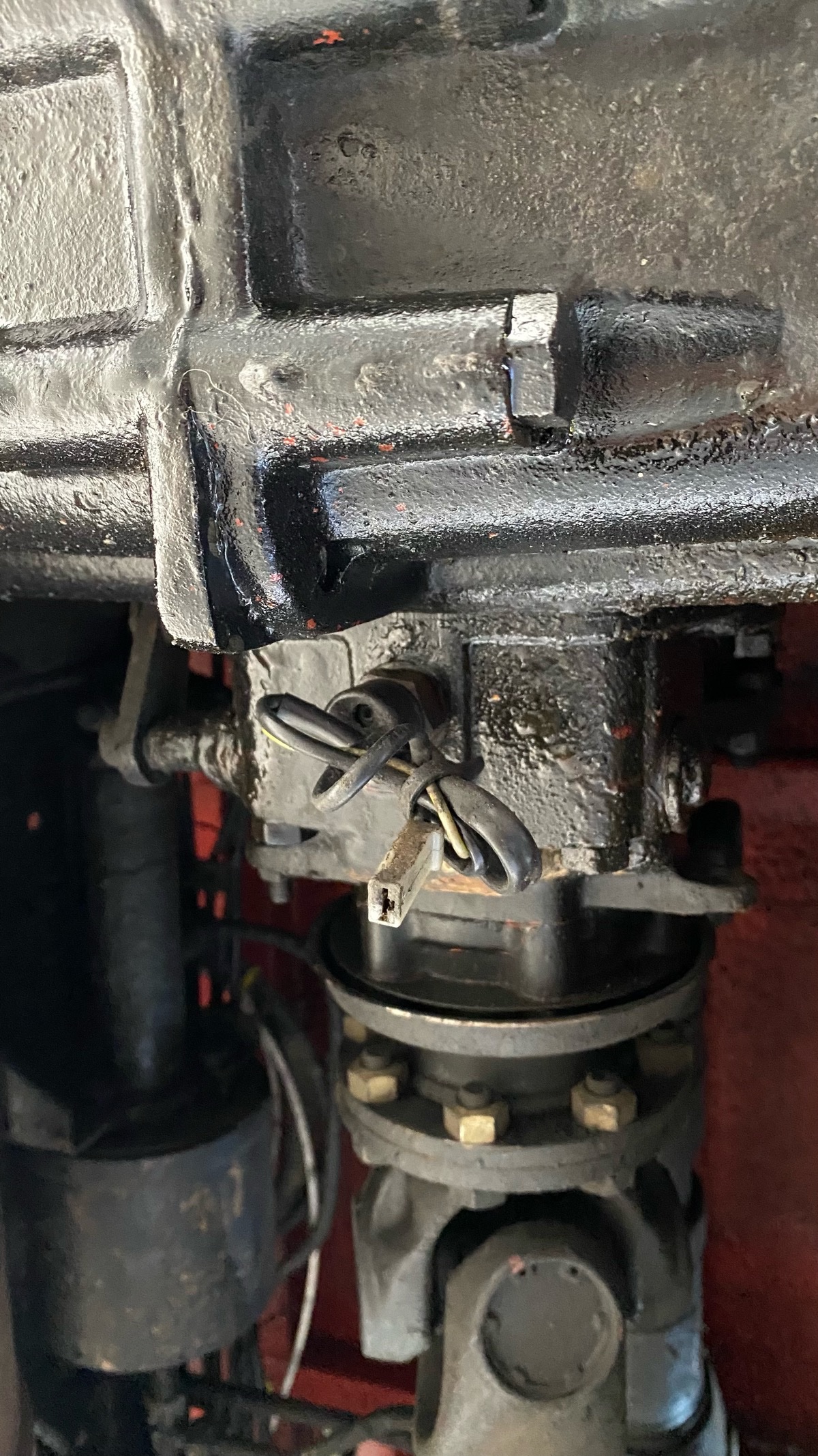

Wofür ist das Kabel am VTG? Da es jemand da so zusammen getüttelt hat, denke ich das gehört so, oder?
Mit der Leuchte des Schalter für die Untersetzung am Armaturenbrett hat die nix zum tun? Die ist nämlich trotz funktionierender Untersetzung tot. Jetzt erst gemerkt und Birne noch nicht kontrolliert.
Danke, Grüße

Hallo, an dieser Stelle des VTG sitzt der Geber für die Leuchte der Sperre.

Den Schalter für die Diff-Sperre solltest du schon in Funktion haben und auch die Kontrollleucht im Armaturenbrett sollte funktionieren.
Mit (versehentlich) eingelegter Diff-Sperre auf festem Terrain zu fahren, das belastet den gesamten Antriebsstrang enorm und kann zu schweren Schäden führen.
Hier die Teile-Nummer für den Schalter der Diff-Sperre am VTG Z65
IVECO-Nr 0446 1007 mit Gewinde M 18x1,5.
Der Schalter hat zwar die Bosch-Nr 0 343 102 015, allerdings ist der Schalter über Bosch nicht lieferbar.
Wahrscheinlich gibt es den Schalter auch bei Herth&Buss.

Werde erstmal auf Kabelsuche gehen und schauen, ob ein einfaches Einstecken das nicht wieder behebt. Wenn nicht, habe ich ja nun die Nummer des Schalters, bzw. weiss wonach ich suchen muss.
Seltsam, dass es überhaupt erst getrennt wurde.

- Beiträge: 17885
Re: 130D9 VTG undicht - ab wann machen?
So weit ich das in diesem Forum als Nicht-Magirus-Besitzer gelesen habe:
diese Schalter gehen gerne mal kaputt. Direkt passender Ersatz ist aber wohl nicht aufzutreiben.
Es gibt entweder Schalter, die "verkehrt herum" funktionieren: Warnleuchte ist an, wenn Sperre nicht eingeschaltet ist.
Oder man bastelt sich etwas aus einem Näherungsschalter (ist hier im Forum irgendwo beschrieben).
Daher meine Vermutung: der vorhandene Schalter ist defekt und wurde deshalb abgeklemmt.
Oder er wurde durch den "umgekehrt funktionierenden" ersetzt und weil störend abgeklemmt.

Das stimmt mit dem neuen Schalter " verkehrt herum".
Da muß dann lediglich das Schaltrelais noch ersetzt werden gegen ein Relais mit inverser Funktion bzgl Öffner/Schließer und schon funktioniert die Leuchte wieder, wie sie soll.

Ich bin quasi immer mit lechtender Leuchte gefahren, weil der Schalter defekt war. Man sollte dann nur wissen, was man tut. Von alleine geht dadurch nichts kaputt

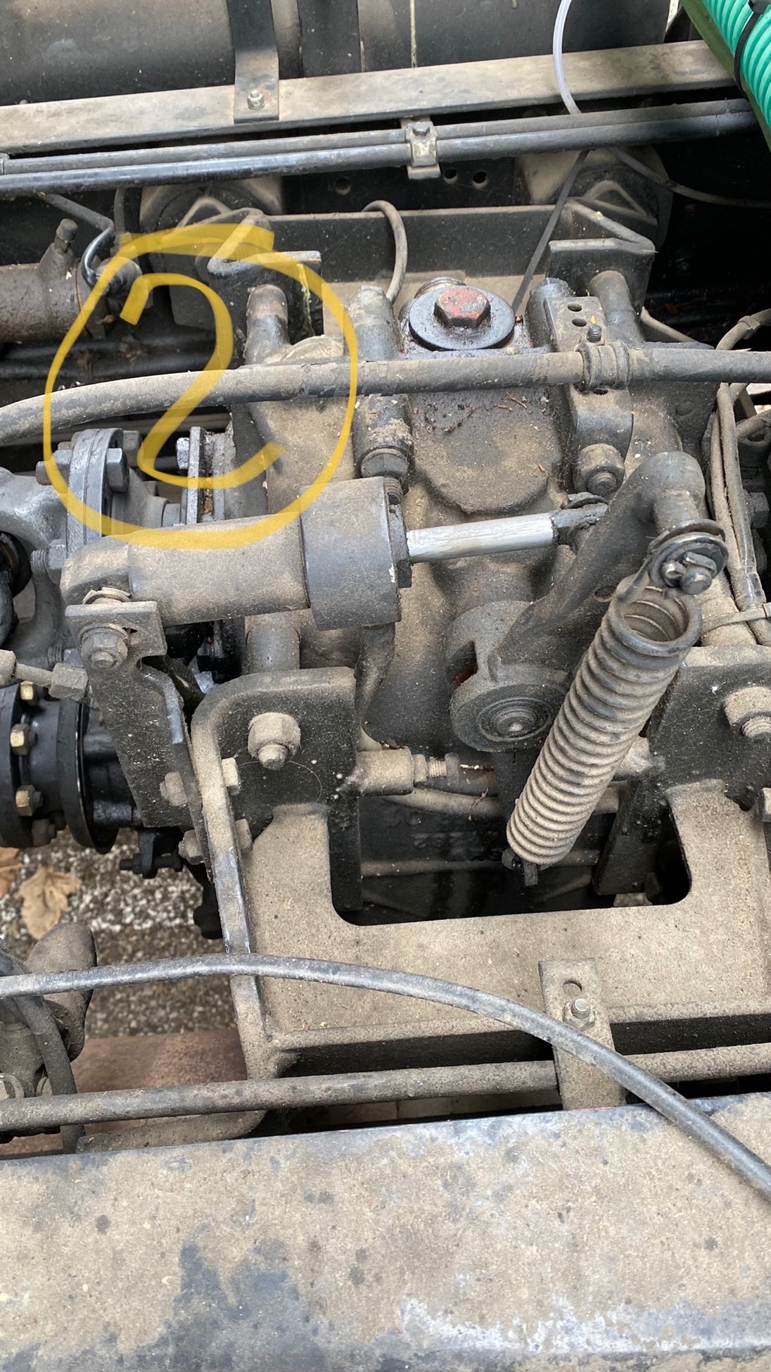

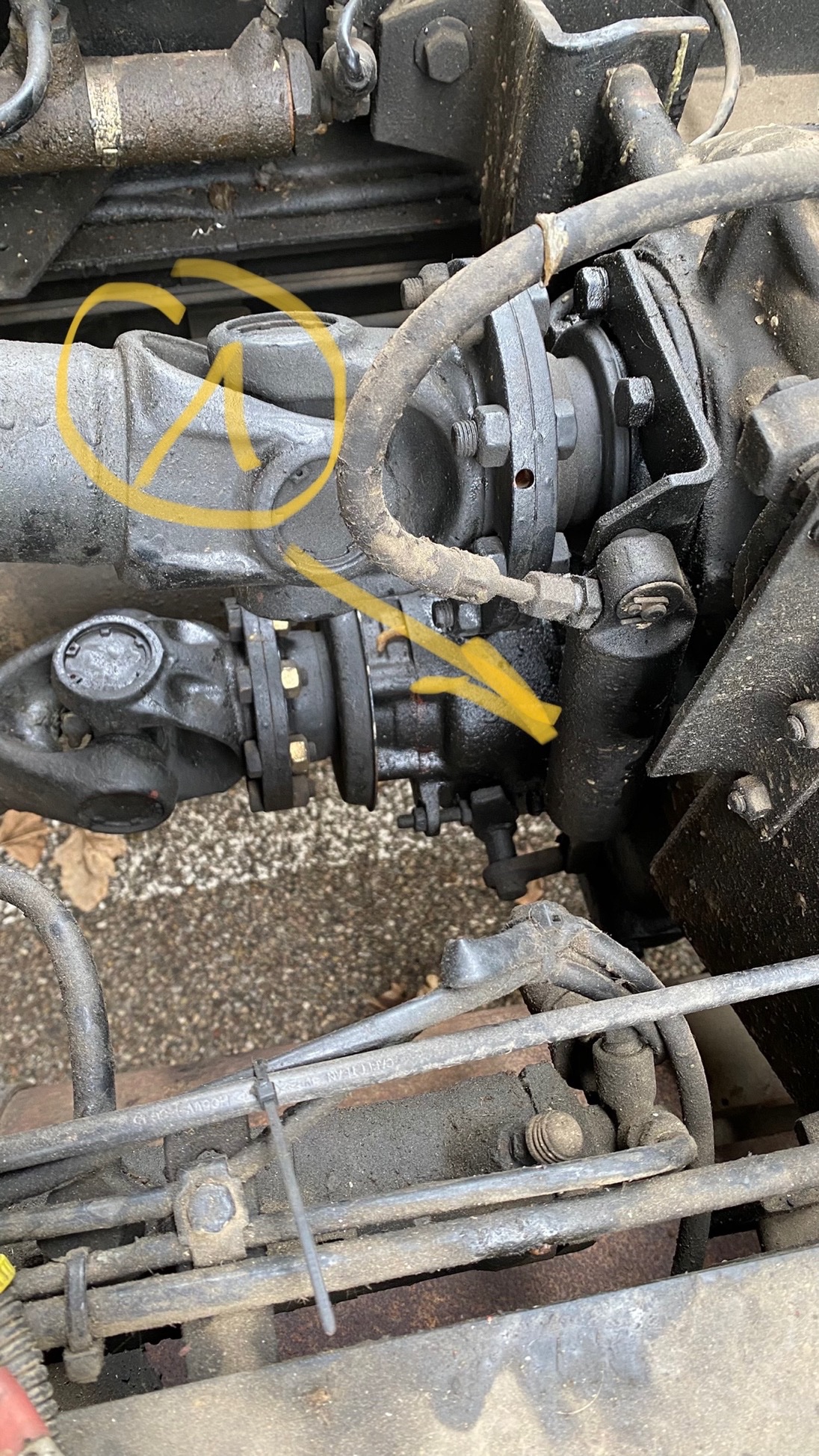

Nochmal die ersten Bilder vom Doka kippen gesichtet. Da ergeben sich dann noch folgende Fragen:
- Welches Getriebe ist das? Das Z65 sieht zumindest im Reparaturhandbuch anders aus.
- Da sind zwei Zylinder dran. Einer Offensichtlich für die Sperre, der andere für die Untersetzung. Welcher ist welcher? Sieh Bilder unten.
- Da beide Lichter am Armaturenbrett nicht tun, muss da wohl noch ein anderer Steckkontakt o. ä. sein, der stillgelegt ist. Kann ich auf den Bildern nicht erkennen. Da werde ich mich nochmal drunterlegen und suchen. Der ist vermutlich auch am Getriebe, richtig?

Moin ,
das ist schon ein Z65 oder was von Ototrans .
Der liegende Zylinder ist für die Untersetzung , der stehende Zylinder schaltet die Mitteldiff-Sperre .

Für die Stellung Straßengang/Geländegang, die durch den oberen waagrechten Zylinder geschaltet wird, gibt es keine Kontrollleuchte.
Eine zweite Leuchte könnte für die Differenzialsperre in der Hinterachse zuständig sein, falls so eine Diff-Sperre in deinem Fahrzeug verbaut ist.
Den elektrischen Schalter für diese Sperre findest du am Hinterachsdifferenzialgehäuse in Fahrtrichtung rechts vorne.
