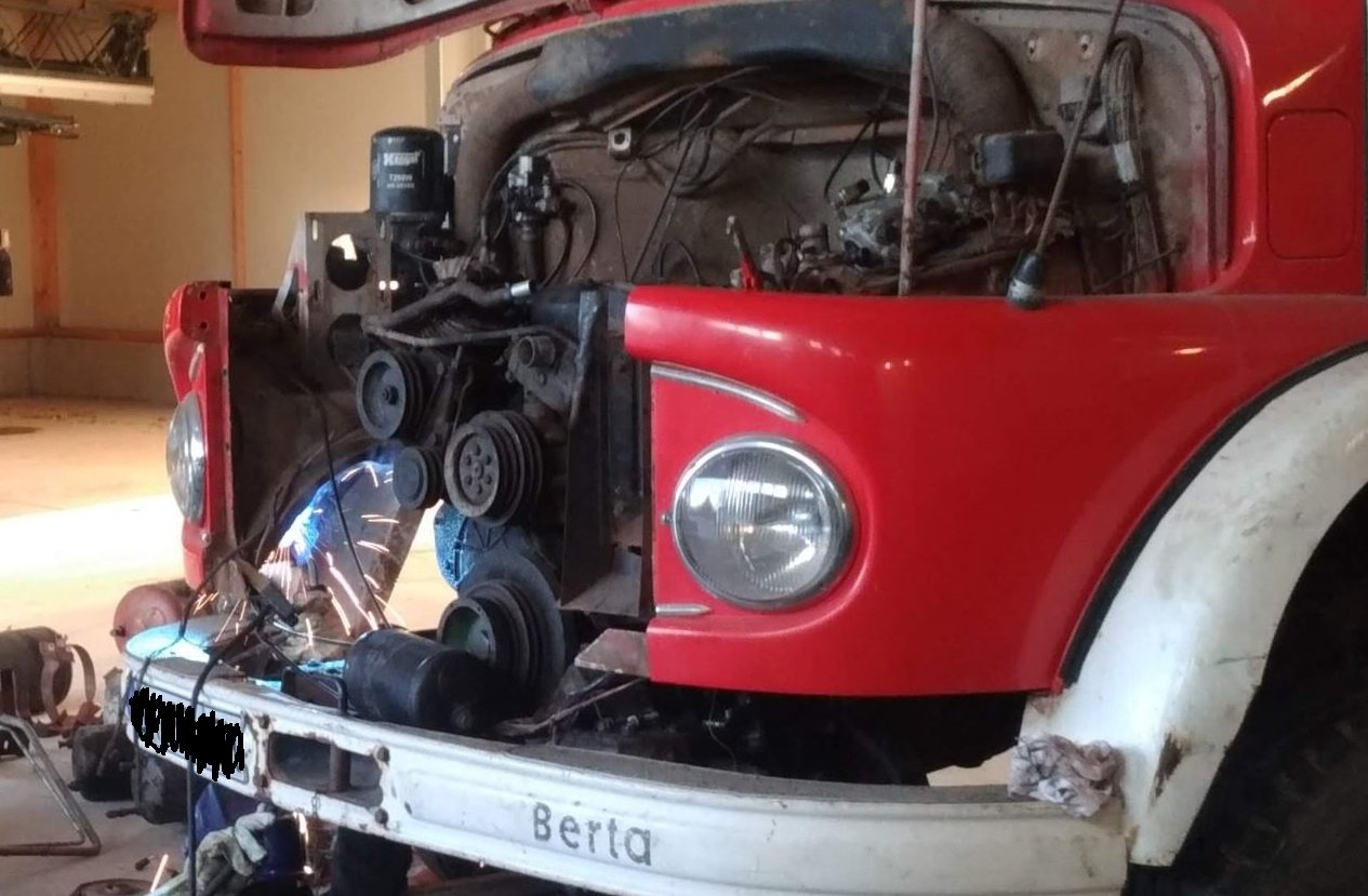

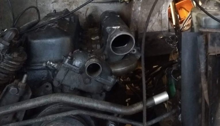

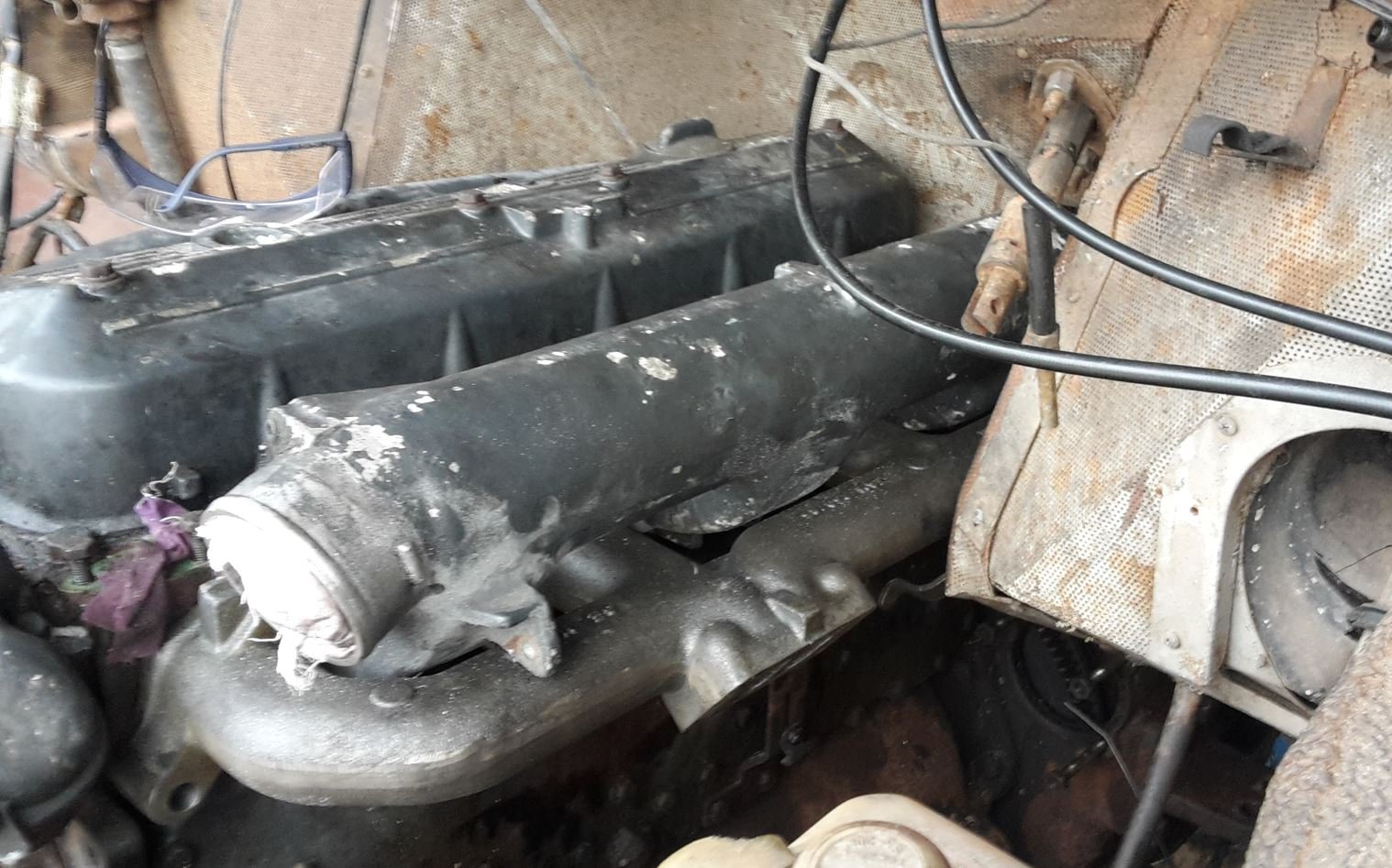

So richtig gute Fotos habe ich nicht, aber sie geben einen Eindruck. Der Block dieses Motors hat fast identische Abmessungen, wie der originale 352. Die Peripherie ist verschieden. Direkt vor dem Kurbelwellenschwingungsdämpfer geht der vordere Rahmenquerträger lang, leider nur zu erahnen.
Für weiteres Größenwachstum in irgendwelche Richtungen im Motorraum bräuchte es nochmal eine Runde guten Wein in der Kreativabteilung. Also auf jeden Fall mehr, als wir damals hatten.
