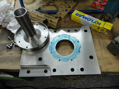

#89 Beitrag von Walöter » 2013-12-07 12:36:44
Hallo Jakob & alle anderen Getriebewechsler,
KEINE PANIK!
Adapterplatte
Ich habe mich da missverständlich ausgedrückt: Natürlich gibt es Zeichnungen und Pläne zur Platte. Allerdings sind die nicht von mir und ich kann und will nicht über die Ideen anderer verfügen. Grundsätzlich ist es möglich eine Kleinserie aller benötigten Teile für die Umbauwilligen zu fertigen. Die Adapterplatte ist für alle mehr oder weniger gleich, unterscheidet sich lediglich in der Größe der Bohrung für die Getriebezentrierung an der Kupplungsglocke. Zentriert wird das Getriebe mittels eines "Rüssels" oder "Trichters" auf dem das Ausrücklager läuft. Dieser "Rüssel" wird auf der Adapterplatte montiert. Der Durchmesser des Rüssels ist dann für ein A-Modell anders, daraus folgend auch der Lochkreis für die Befestigung des Rüssels auf der Adapterplatte. Ist also kein Problem.
Adapterplatte & Rüssel
Ich schlage vor (wie bereits weiter oben angeregt) die benötigten Teile die angefertigt werden müssen in Kleinserie für alle herstellen zu lassen. Diese Teile sind erprobt und funktionieren. Natürlich steht es jedem frei auch eine eigene Lösung zu realisieren. Das sollte zwar kein Hexenwerk sein, andererseits aber eine nicht zu unterschätzende Aufgabe. Ich finde die vorhandene Lösung sehr gut, Nachteile gab es keine. Wir sollten nun zunächst abschätzen wer sich an der Kleinserie beteiligen möchte und wer in "Eigenregie" bauen möchte.

#90 Beitrag von JRHeld » 2013-12-07 12:57:24
moin, tendiere zur kleinserie :D
ne fertige und funktionierende Lösung ist ja vorhanden.
Ich sehe viele verhältnismäßig aufwändig hergestellte Teile auf den Bildern.
Teilweise könnte ich mir einfachere lösungen vorstellen.
Einfacher ist aber auch immer bezogen auf die Möglichkeiten.
Die Schaltmimik z.B. mit einigen aufändigen Alu Frästeilen...
Wie dem auch sei, die Kooperation ist das was hier die Effiziens ausmacht denke ich.
Wer andere wege gehet als die Gemeinschaft wird vielleicht im detail billiger oder so,
aber schneller und zwangsläufig besser wird er nicht.
Jakob
P.s. ist der "Trichter" auch extra angefertigt ?
