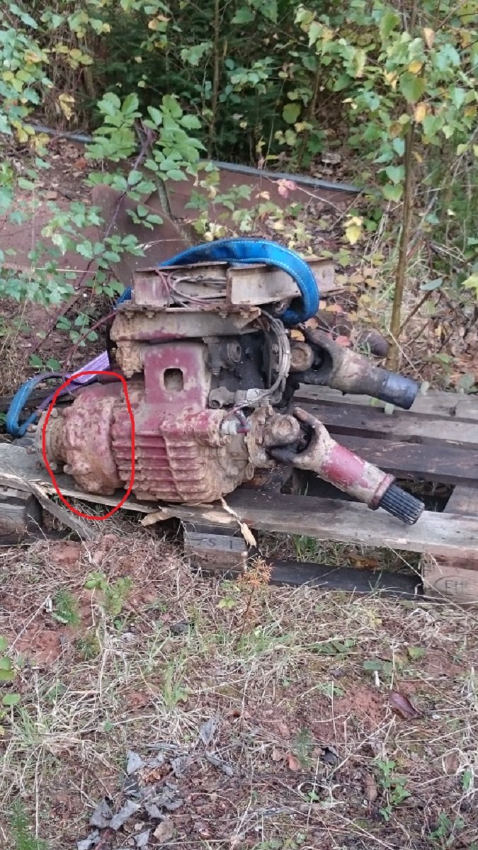

kann jemand bitte auflösen was die 1,64 bei der Bezeichnung VG 500 3W 1,64 bedeutet.
An meinem Getriebe fehlt leider das Typenschild. Ich hab mal an dem unten abgebildeten Getriebe die Eingangswelle( im Bild rechts die obere) eine Umdrehung gedreht und an dem Flansch zur Hinterachse eine Umdrehung plus ca. 2,5 Lochabstände am Lochkreis (2x45°+22.5°)gezählt. Das macht dann 1: ca. 1,3125, was aber nicht zu den 1,64 passt.
Hab ich vieleicht, wenn ich die Eingangswelle 0,64 Umdrehung drehe am Ausgang 1 Umdrehung?
Wer hat des Rätsels Lösung parat?

Hallo Denis!
Die 1,64 steht für die Übersetzung im Geländegang. Allerdings zeigt das Bild, daß es sich um ein VG500 mit permanentem Allradantrieb und Längsdifferential handelt. Für eine korrekte Messung durch Drehen mit der Hand müßtest Du den Geländegang einlegen und das Differential sperren. Hast Du sicher nicht gemacht?

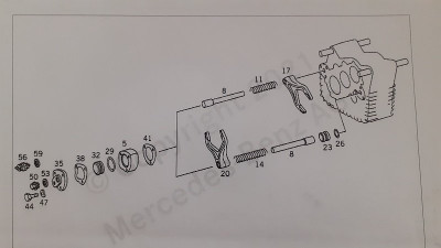

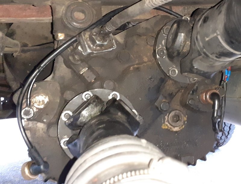

nachdem es nun 5 Jahre her ist dass ich den Umbau auf das VG500 umgesetzt habe,
dachte ich mir im Rahmen von anderen Arbeiten an meinem Armaturenbrett eine Kontrollleuchte für den zugeschalteten Allrad einzuführen.
Wenn man von vorne auf das VTGetriebegehäse schaut
dann sieht man links und rechts die Anschlüsse für die Zylinder
von vorne: rechts Untersetzung, links Allrad
Auf der Untersetzungsseite war bereits ein Schalter vorhanden, welcher auch bereits eine Kontrollleuchte bedient.
So dachte ich mir ich setze einen ebensolchen auch auf der anderen Seite ein.
Die hilfsbereiten Herren bei der örtlichen Daimlervertretung verwiesen mich auf den Schalter mit der Nummer A 001 545 44 14
Sollte dort über 50€ kosten, im Zubehör gabs Auswahl von 12€ bis über 60€
Einen bestellt, eingeschraubt, tut nicht :bored:
heute drunter gekrabbelt und genauer unter die Lupe genommen.
1. eigentlich müsste der Schalter ein Öffner sein, da er in unbetätigter (4x2) Stellung vom Kolben gedrückt wird
2. entweder ist die Bauform des Schalters falsch / zu lang, oder der Kolben bewegt sich nicht weit genug. Der Schalter wird auf jeden Fall beim Einschrauben durch den Kolben betätigt, der weg des Kolben reicht aber nicht um einen Schaltvorgang zu erwirken. Wenn ich den Schalter nur 2,5 Gewindegänge einschraube gehts aber, ich denke das kann so nicht richtig sein. Ich hatte beim Probieren ein Vorderrad aufgebockt um sicherstellen zu können dass der Allrad auch wirklich eingelegt wurde
Hat jemand unterlagen zu dem Getriebe? Insbesondere an schematischen Darstellungen interessiert bezüglich der Pneumatischen Betätigungen. :search:
Ansonsten, falls das schon mal jemand gemacht hat, oder den geeigneten Schalter kennt....

Hallo Jakob,
das selbe habe ich auch vor und erfahren, dass der Schalter der Untersetzung nicht für den Allrad funktioniert... das scheint mir ein Schliesser zu sein, der einmal vom Kolben betätigt wird, wenn die Untersetzung eingeschaltet wird, und einmal vom Luftdruck wenn das VTG in Leerlauf geschaltet ist..
Also kann der für den Allrad nicht gehen... ebenso wie ein Öffner, welcher, sobald Druck auf dem Allrad ist geschlossen bleibt...
Entweder braucht man einen Schalter ohne Stössel, oder aber die Bauteile wie sie werksseitig in der Sonderausstattung verwendet wurden:

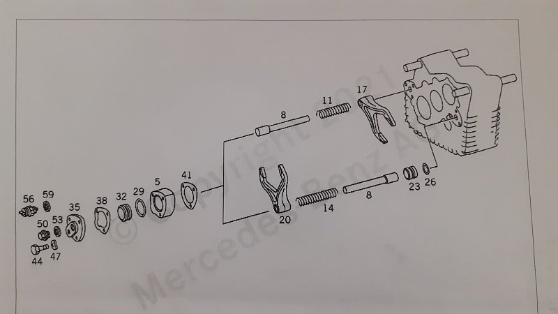

sehe ich das richtig, dass es sich um einen (Luft)Druckschalter handelt der dort werksmäßig verbaut war?
Das würde ja bedeuten dass nur das anliegen des Luftdrucks durch die Kontrollleuchte überprüft wird, nicht aber ob die Kupplung wirklich eingerückt ist...
Wenig elegant wenn man mich fragt, aber es wird wohl seinen Grund haben.
Ich hatte das hier ausgedruckt bekommen
da sieht es so aus als würde die Baugruppe vorne links für beide Seiten gehn...
Wie dem auch sei...
Der Luftanschluss ist bei mir ja schon, wie auf dem anderen Bild von mir oben zu sehen, über eine Hohlschraube gelöst.
Das Kam original so aus nem 1017..
Ein T-Stück wie in Deinem Link bräuchte ich also nicht.
Gibt es einen (Luft)Druckschalter der sich dort einschrauben lässt der hinten das M27x1 Gewinde hat? :search:
Das Kabel habe ich schon verlegt... :huh:
Oder eben doch einen Mechanischen Öffner in entsprechender Bauform? :search:
(Den Pinn könnte man gegebenen falls ja auch einfach selber Kürzen :ninja:)
Weiß jemand wie groß der hub dieses Kolbens eigentlich ist? :search:

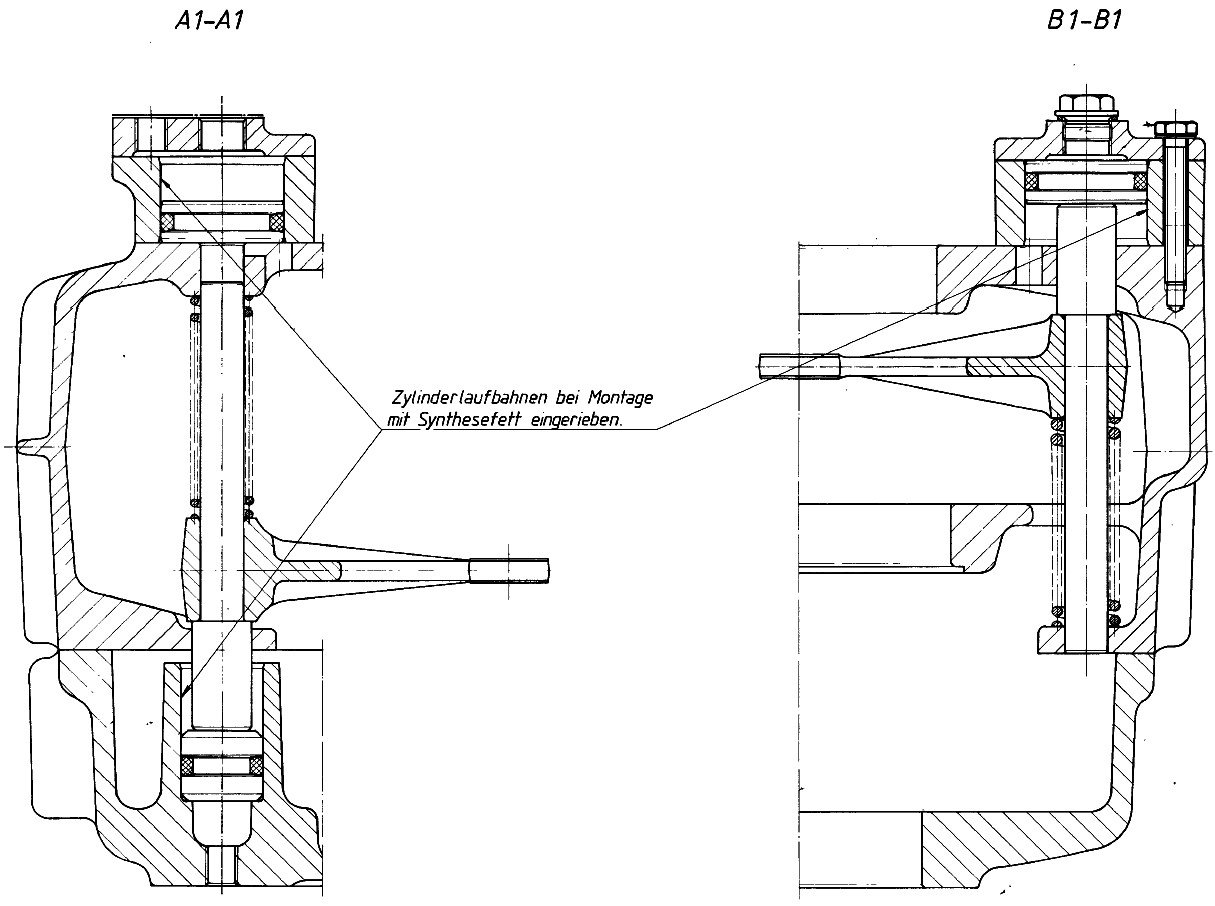

#72 Beitrag von Pirx » 2021-07-20 16:05:29
Hallo Jakob!
Eigentlich stehen alle relevanten Informationen im Gertenbach-Beitrag und zusätzlich etwa ein dutzend mal hier im Forum.
Hier mal ein Schnitt durch die beiden Schaltstangen samt Pneumatik-Zylinder:
A1-A1 zeigt die Schaltstange für die Untersetzung.
B1-B1 zeigt die Schaltstange für den Vorderradantrieb.
Wie man sieht, wird der Kolben für die Untersetzung von einer Feder in Ruhestellung (entlüftet) nach innen gedrückt.
Der Kolben für den Vorderradantrieb wird von einer Feder in Ruhestellung (entlüftet) nach außen gedrückt.
Es kann also schon aus diesem Grund nicht der selbe Schalter verwendet werden.
Die Endstellung des Kolbens wird sicher auch durch die Toleranzen bzw. Lage der Zahnräder im Gehäuse beeinflußt. Ich würde nicht davon ausgehen, daß die Kolben immer bis zur Anlage am Zylindergehäuse fahren, wie in der Zeichnung dargestellt.

In der Schnittzeichnung geht hervor das die Untersetzung ja mit Druckluft in beide Richtungen geschaltet wird und den mechanischen Schalter bereits hat. Das ist also kein Problem und Jakob will es für den Zuschaltallrad. Da kann man sehen das der Federrückstellend ist. Die Feder sollte denke ich stark genug sein. Geht in den Sperren der Achsen ja genau so. Ich vermute da kein Problem, weil die Feder ja stark genug sein muss um die Schaltgabel und Kupplung zum ausrücken zu bewegen. Ich denke mal das sollte klappen.

DaPo
Beiträge: 1776
Wohnort: Bochum
Re: Welches (Benz) VTG ist das?
#79 Beitrag von DaPo » 2021-07-21 16:27:58
ich kenne DIESE Schalter jetzt nicht im Detail, aber bei anderen Schaltern ähnlicher Serien ist der Betätigungs-Pin massiv. Wenn die Mimik also insgesamt zu lang ist, kann man das Ding auch einfach um ein paar Millimeter auf ein passendes Maß kürzen, und ggf. auch mit einem dickeren Kuperdichtring einschrauben.
DaPo (Daniel)
PaFlo911
Beiträge: 89
Registriert: 2018-12-20 23:07:58
Wohnort: Nürnberg
#80 Beitrag von PaFlo911 » 2021-07-21 18:16:03
ich habe noch einen Öffner rumliegen, ich probiers übermorgen aus. Was mich wundert ist, dass der schon verbaute Schalter schliesst, wenn sowohl die Untersetzung rein geht als auch wenn das VTG Neutral schaltet, demnach der Kolben die selbe Lage einnimmt wie im Strassengang.. bei 7Bar wirken auf den Stössel bei 6mm Durchmesser ca 1,7kg... wenns mehr Kraft braucht um den Schalter zu betätigen gehts.. Die Feder im VTG muss halt stark genug sein den Schalter komplett zu betätigen um in Ruhestellung zu kommen...
„Sagen, was man denkt. Und vorher was gedacht haben.“ (Harry Rohwolt)
JRHeld
Beiträge: 2467
#81 Beitrag von JRHeld » 2021-07-23 11:18:36
auch mir fällt es schwer zu glauben dass der Schalter durch den Luftdruck betätigt wird.
auf der Untersetzungsseite wird ja ein Schließer von vorne eingebaut, welcher zum einen durch den Kolben betätigt wird wenn der hintere mit druck beaufschlagt wird, der aber offen bleibt, wenn der vordere Zylinder mit druck beaufschlagt wird.
Darüber hinaus würde ich nicht erwarten dass der Schalter luftdicht ist, und der Pinn damit überhaupt eine Pneumatisch aufgebrachte Kraft erfährt...
@Pirx, wenn die nicht die Kolben sondern etwas anderes wie etwa die Schaltklauen den Anschlag bilden würden, dann würde man ja bei Allradbetrieb permanent die Gleitsteine der Schaltklauen belasten. Das würde für mich so erstmal keinen Sinn ergeben.
Leider ist der Schalter noch nicht da,

PaFlo911
Beiträge: 89
Wohnort: Nürnberg
#82 Beitrag von PaFlo911 » 2021-07-24 0:05:13
Sodele,
Ich gabs getestet und einen Öffner eingebaut. Entgegen meiner eigenen Einschätzung funktioniert das ganze doch mit einem mechanischen Schalter, der Druck macht dem tatsächlich nichts aus. Beim Schalter für die Untersetzung ist das nicht so, der reagiert definitiv auf den angelegten Druck...wie dem auch sei, es klappt.. ich hab folgende Teilenummer genommen: A000 545 42 14
Der passt direkt, nichts stösst an oder blockiert, tut was er soll und gibt eine mechanische Rückmeldung...
