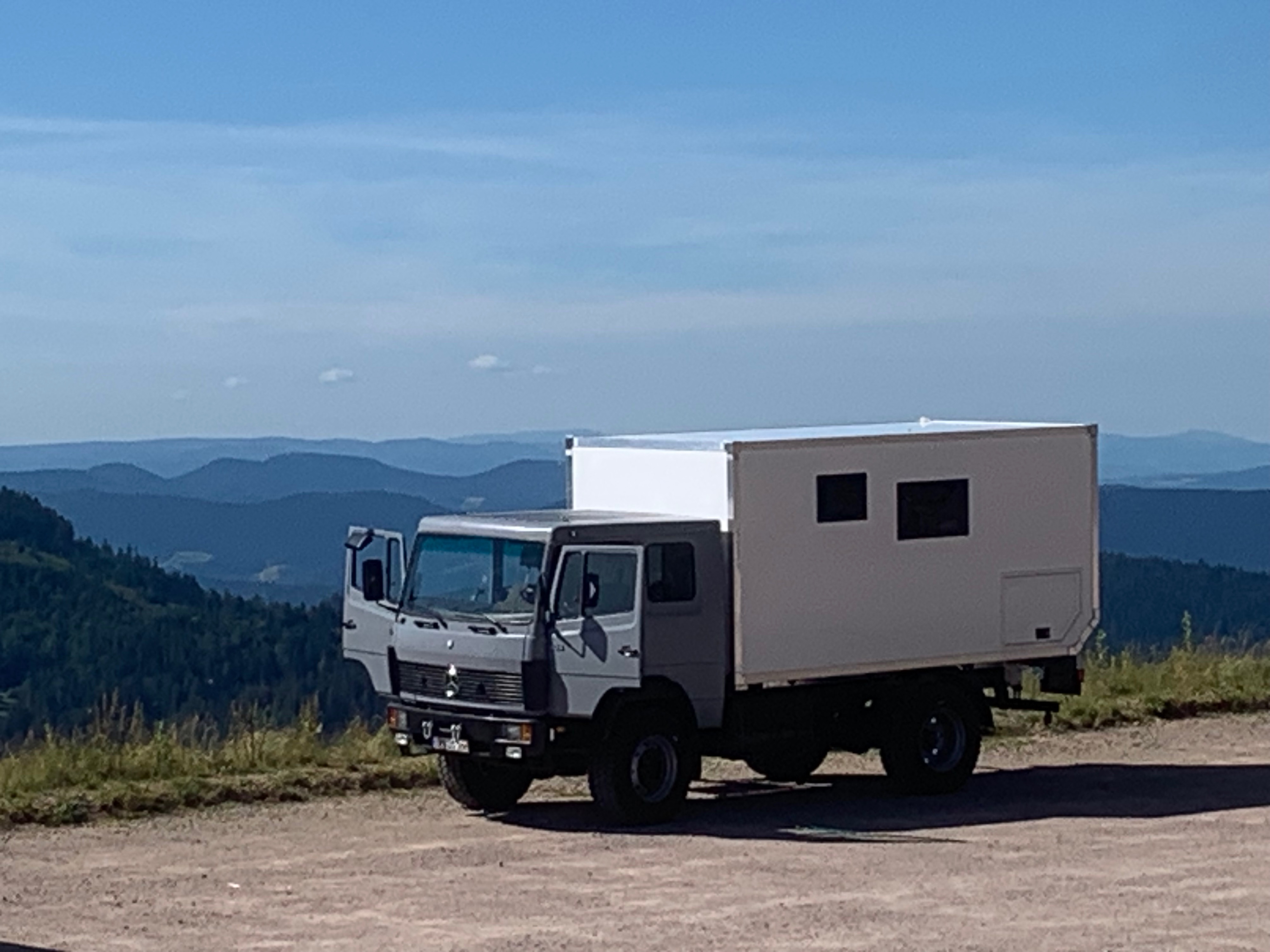

#43 Beitrag von EXMObiel » 2024-07-31 14:56:20
Danke für die schnelle Rückmeldung und auch den Willkommens Gruß. Wenn auch ich schon als passives Mitglied eine Weile mit lese. Nach zwei Jahren Umbau habe ich meinen 1120 endlich mal bewegt. Wobei hier das Augenmerk auf dem Koffer lag. Was soll schon sein an einem ehemaligen Löschfahrzeug mit 18tkm.😜
Die Leistungssteigerung hab ich allerdings schon länger im Fokus. Ein Bekannter hatte beim Helgeth die Pumpe tauschen lassen und war top zufrieden. Auch ich hatte dort schon einen Termin klar gemacht der dann krankheitsbedingt ins Wasser viel. Kann passieren, leider wurde ich danach nur noch vertröstet. Auch persönliche Zusagen in Bad Kissingen auf der Abenteuer Allrad wurden später nicht eingehalten. Schade aber vermutlich bin ich ein zu kleiner Fisch. Wie auch immer, ich hab die kurze Achsübersetzung gelassen und mich für das Splitgetriebe entschieden. Für meine Bedürfnisse die richtige Entscheidung. Nur Bisschen Leistung wäre eben ganz nett.
Aber mit Eurer Hilfe sollte das auch noch klappen.
Erste Tour
Erste Tour
