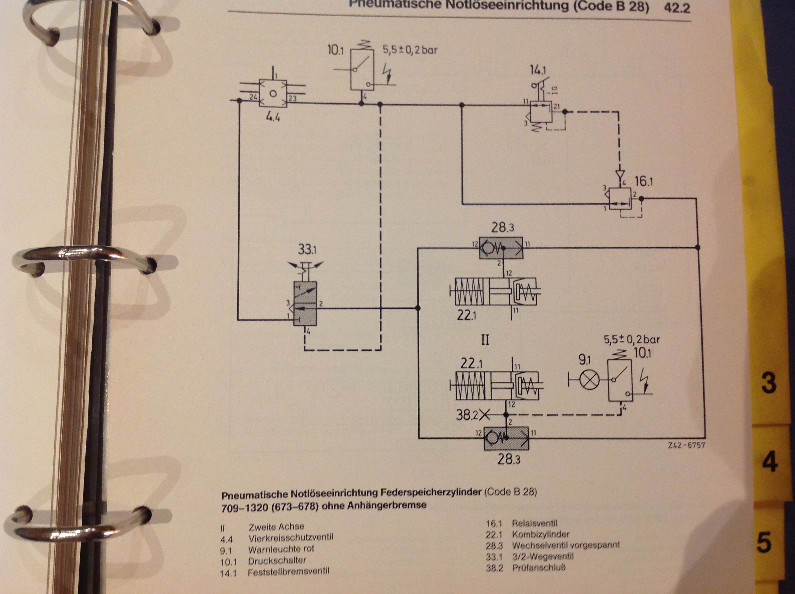

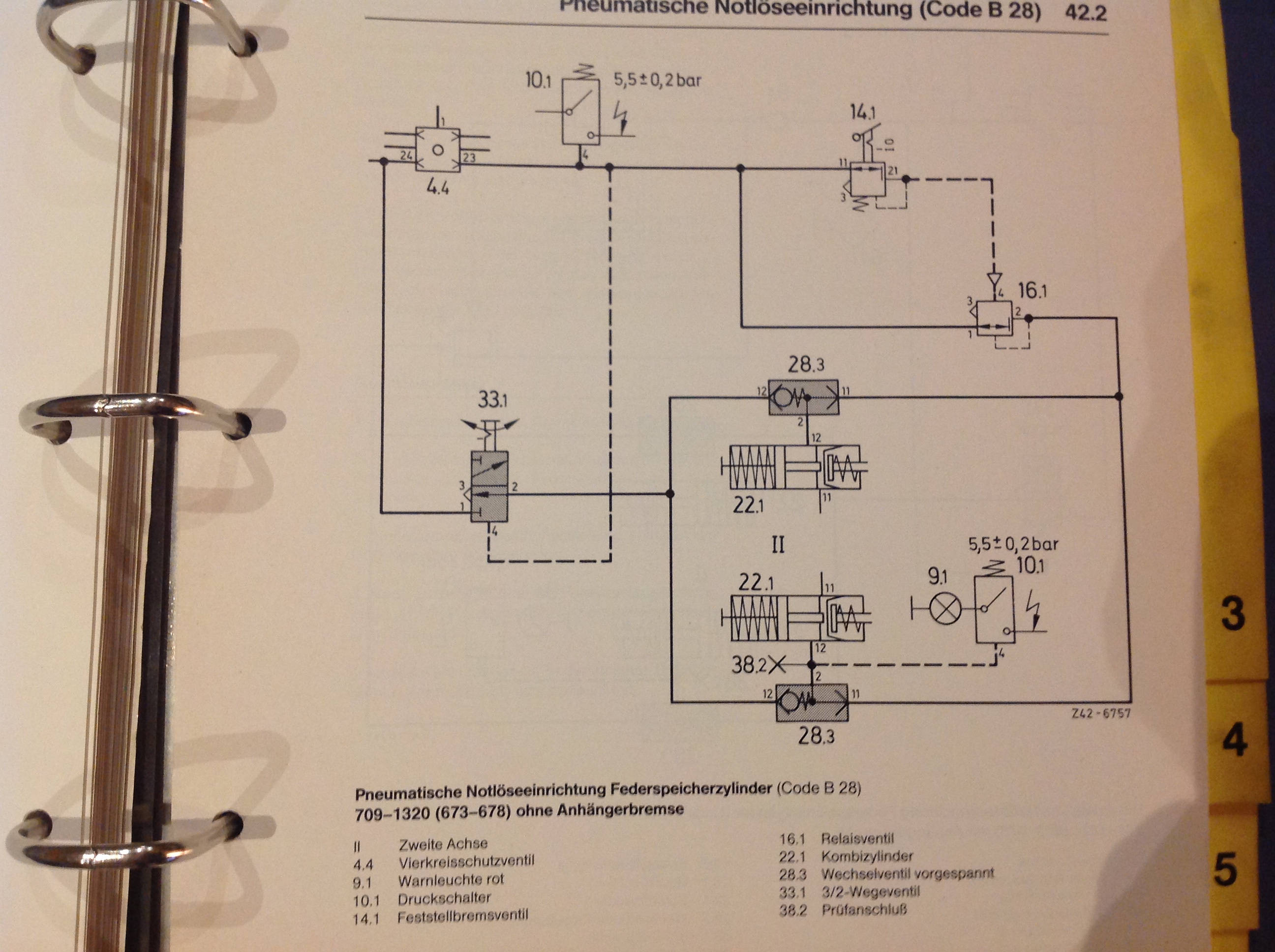

Hallo Sico, Hallo Rüdiger,
Ich möchte mal ein wenig Licht in das Dunkel bringen.
Mit der Notlöseeinrichtung läst sich der Federspeicher lösen wenn kein Druck im Kreis 3 vorhanden ist.
Die Druckluft wird vom Kreis 4 genommen.
Das Notlöseventil wird bei Druckanstieg im Kreis 3 selbstständig in Betriebsstellung zurückgesetzt.
Ich stelle ein Bild vom Luftleitungsplan zum besseren Verständnis ein.

#32 Beitrag von sico » 2016-01-15 11:45:51
hallo Stefan,
danke für die Aufklärung. Jetzt ist die Sache klar.
Ist aber, mit Verlaub, seitens Mercedes schon recht aufwändig gemacht.
Die Wegeventile Pos 28.3 gammeln gern mal fest, wenn man sie nicht immer wieder mal betätigt.
Das Ganze funktioniert auch nur für Fahrzeuge ohne Hänger, dessen Bremse ja auch aus Kreis 3 versorgt wird.
Über den Nutzen insgesamt kann man natürlich auch noch trefflich philosophieren.
Zumal der Kreis 4 u.U. nicht mal über einen eignen Kessel verfügt, sondern direkt aus dem VKSV versorgt wird.
Bei meinem Fahrzeug geht der System-Druck in den Kreisen 1+2+4 über das VKSV auf 4,5 bar runter, wenn der Kreis 3 auf null bar ist.
Mit diesem 4,5 bar kann man aber die Federspeicher nicht mehr lösen.
Das ganze also Mercedes Spezial hoch 3.

#33 Beitrag von rossi » 2016-01-15 14:38:11
Hallo Sico,
sico hat geschrieben:hallo Stefan,

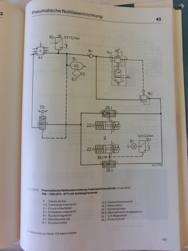

Nein, sieht dann nur so aus
sico hat geschrieben:Über den Nutzen insgesamt kann man natürlich auch noch trefflich philosophieren.
Ja, da stimme ich dir zu
Rüdiger, der endlich die Einführungsschrift zum LK bekommen hat, in der diese Funtionalität erklärt ist
