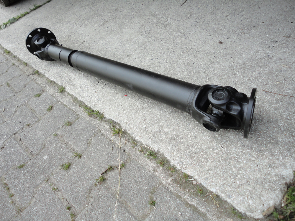

Jedenfalls hat mir GKN einen neuen Kardan gemacht, und zwar getriebeseitig mit einem 150mm 8-Loch-Flansch SAE und verteilergetriebeseitig mit dem Mercedes passendem 120mm-6-Loch-Flansch:
Neuer Kardan
Neuer Kardan

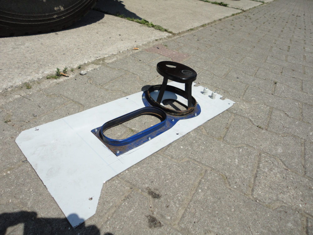

Das neue Blech für die Konsolen ist auch fertig, den Dom für die Umschaltung des VTG sowie das "Loch" für den Schalthebel habe ich behalten, jedoch sind beide im neuen Bleich deutlich weiter nach hinten versetzt.
Neues Blech
Neues Blech

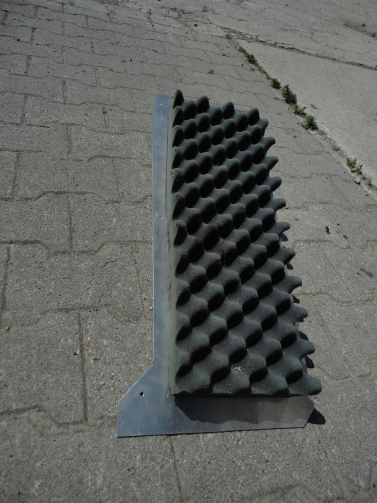

Unterseitig bekommt das neue Bleich auch gleich eine "Noppi-Popp-Umpuschelung" zur Geräuschdämmung. Hatte sich beim alten Blech bereits deutlich merkbar bewährt.

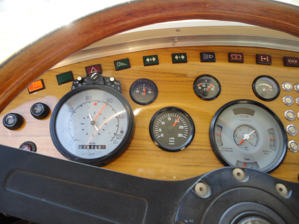

Es stellte sich heraus dass die Schaltmimik noch etwas nachjustiert werden musste, was kein Problem darstellte. Die "vorderen" Gänge sind nun viel näher bei mir als früher beim G3, der "erste" Gang muss nicht mehr mit endlos ausgestrecktem rechten Arm irgendwo weit vorne gefischt werden sondern liegt praktisch in der Hand.

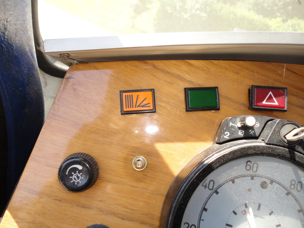

Damit man immer weiß, ob nun gerade der große oder kleine Split eines Ganges eingelegt ist, gibt es ein neues Lichtlein im Armaturenbrett: Orange
Neues Lichtlein
Neues Lichtlein
