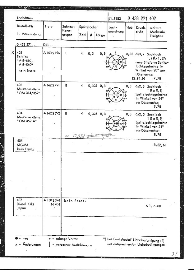

Über die verschiedenen Düsen wurde ja vermutlich schon genug geschrieben. Ich habe gerade das selbe Problem an einem Düsenexot (bzw. gibt es Einsätze aber nur für 130 Euro das Stück aufwärts, das ist bei einem 6 Zylinder natürlich heftig)!
Ich suche also Ersatz und schaue natürlich auf "Winkel/Flächeninhalt Spritzlöcher/.." und bin auch dabei auf das Düsenbuch gestoßen (Gibt es im Bosch Classic Automotive Portal)!
Dort kann man auch suchen nach Düsen z.b. "DLLA150S*" und dann kann man sich alle Düsenanzeigen lassen und selbst vergleichen, oder je nachdem was man sucht!
Hier ein Auszug aus dem Buch:
**Quelle: Bosch Automotive Classic Portal!
(Wenn es verboten ist das hier einzufügen bitte löschen!!!! Auf der Website von Bosch steht nur: nicht zu kommerziellen Zwecken .. äh... ich kenn nur copyleft :angel: )

Hallo Janovic,
diese Liste habe ich mir schon ausgedruckt und bin auch am Vergleichen.
Ich bin gerade noch am Vergleichen von Hub und Druckstufe.
Zum anschauen der Liste muss man sich anmelden ( kostet nichts)
http://www.bosch-automotive-tradition.c ... DE_OEM_OEM
Grüße Stefan

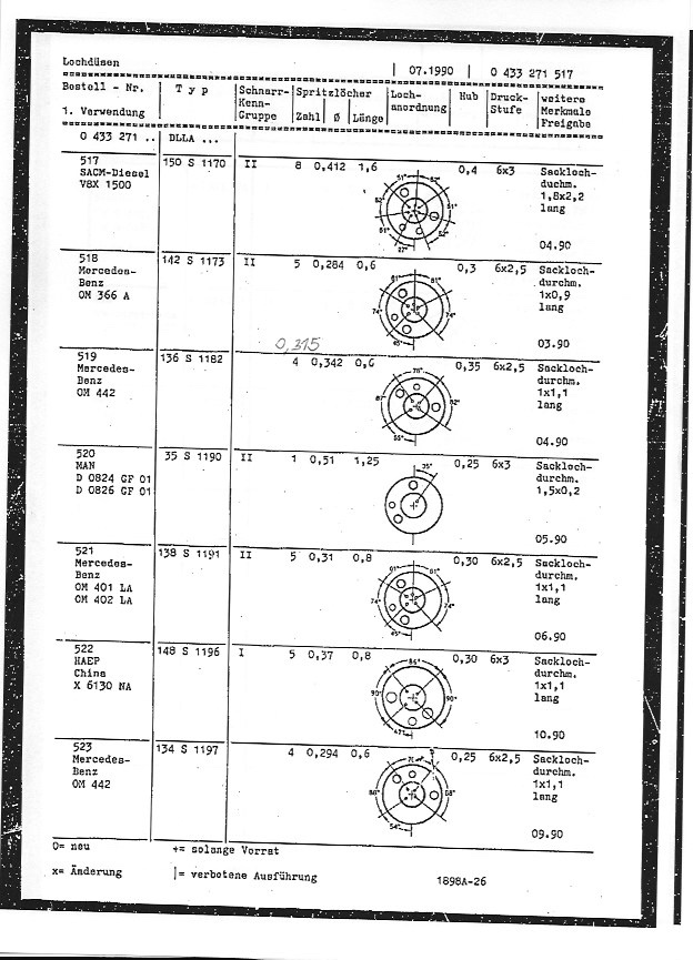

So hier mal mein Ergebnis:
Wir fahren einen 917 nachgerüstet mit Ladeluftkühler und angepasster Einspritzpumpe ( LDA nachgerüstet )
Verbaut sind 4-Lochdüsen DLLA 142 S 791
Als Ersatz in 5-Loch habe ich jetzt DLLA 142 S 1173 herausgesucht
Die Düsen haben beide einen Spritzlochwinkel von 142 Grad / ok
Der Hub der Düsennadel ist bei beiden Düsen 0,3 mm / ok
Die Druckstufe ( die bestimmt den Schließdruck ) ist gleich ( 6x2,5 mm ) / ok
Die Lochzahl ist 5 anstatt 4 / ok
Die Summe der Spritzlochgröße ist 0,315 mm2 zu 0,332 mm2 ( der Querschnitt ist also 5% weniger ) d.h. der Einspritzdruck wird etwas höher sein ( durch den kleineren Querschnitt und den erhöhten Widerstand durch 5 anstatt 4 Löcher ) ok
Grüße Stefan

Hallo Jankovic,
Die Druckstufe bestimmt den Schließdruck am Ende des Einspritzvorganges / die Druckstufe ist das Verhältnis von dem Nadeldurchmesser ( im Bereich der Führung ) und dem Sitzdurchmesser ( Es ist also die Fläche gegen die der Kraftstoffdruck die Düsennadel aufdrückt ) :angel: Ich kann nicht besser erklären :angry:
Die Länge der Spritzlöcher bestimmt das Strahlbild. Ist das Spritzloch lang entsteht ein " gebündelter Strahl" ist es kürzer wird der Strahl mehr zerstäubt ( weniger Schwarzrauch )
Die Länge der Löcher wird durch die benötigte Festigkeit im Sacklochbereich bestimmt. Hier gibt es auch Ausführungen die konisch sind oder abgesenkt sind um das Strahlverhalten zu verändern.
