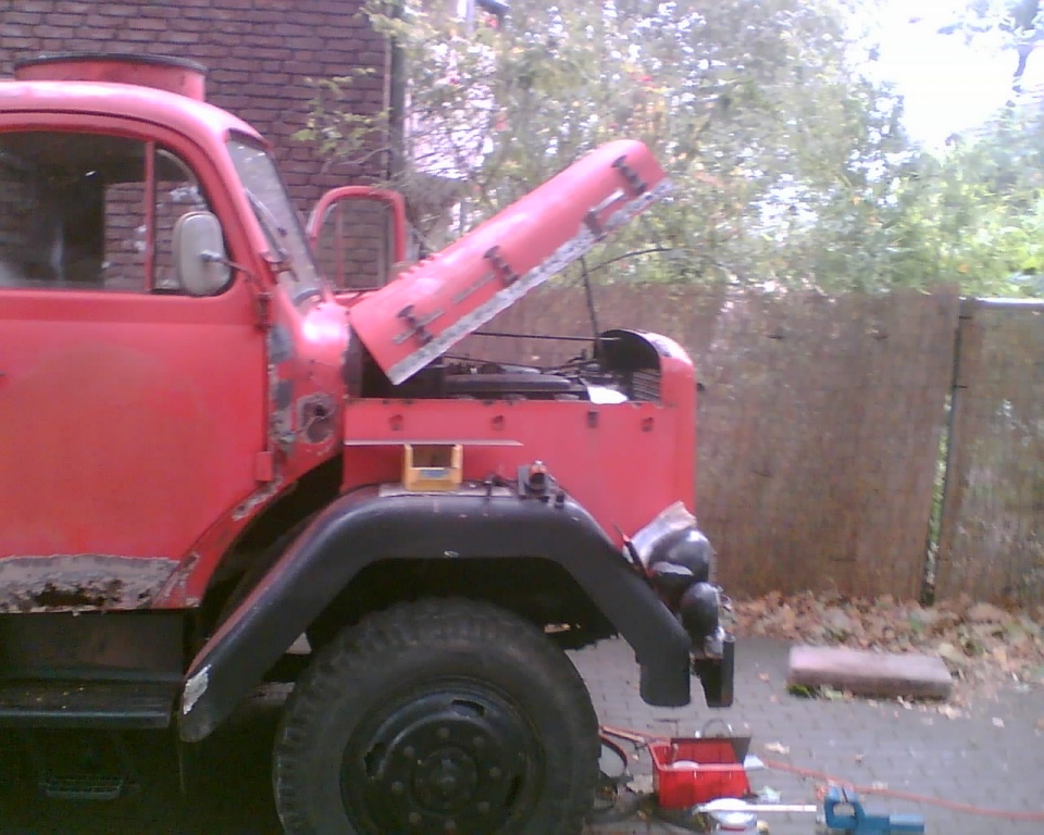

Meine Güte ! Da hat aber das Eichhörnchen schon ganz ordentlich am Blech genagt.....Gun-ye hat geschrieben:
Gruss Mike
Zuletzt geändert von Freeclimber am 2009-10-14 14:12:01, insgesamt 1-mal geändert.

schönen dank für den hinweis mit dem holz war nicht zu übersegen auf der fahrerseite sind wir schon vertig
ja das pasiert wenn man eichhörnchen sagt das man blech nicht kaut sondern lutschen muß
