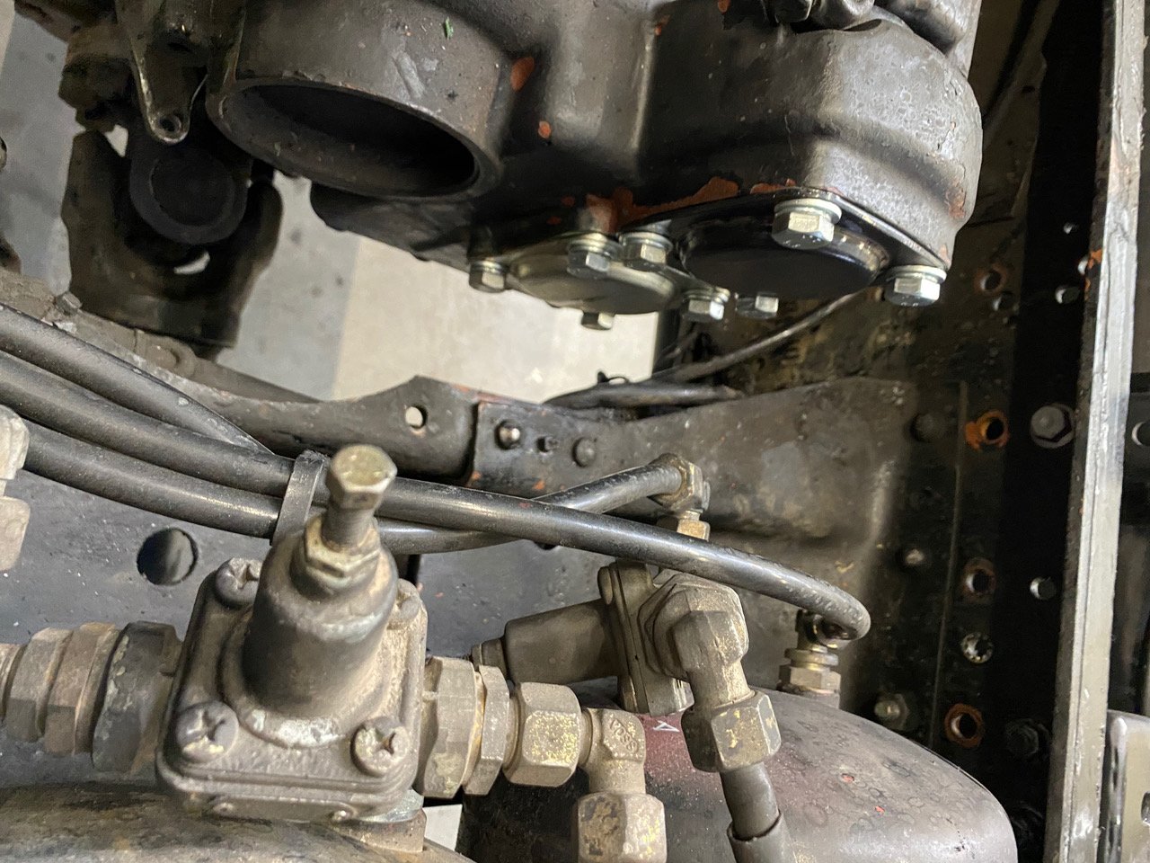

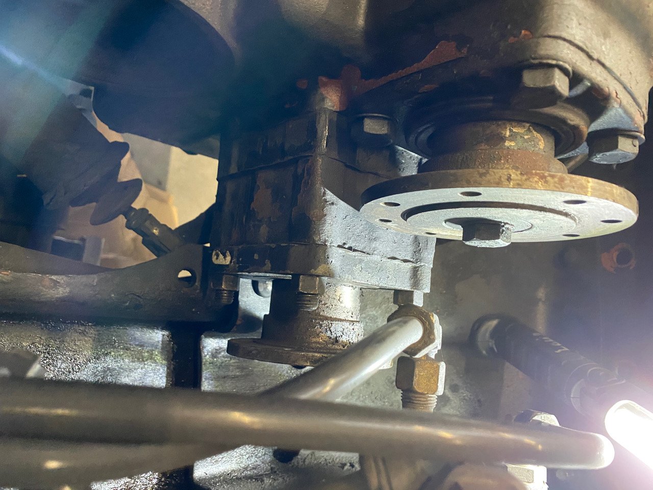

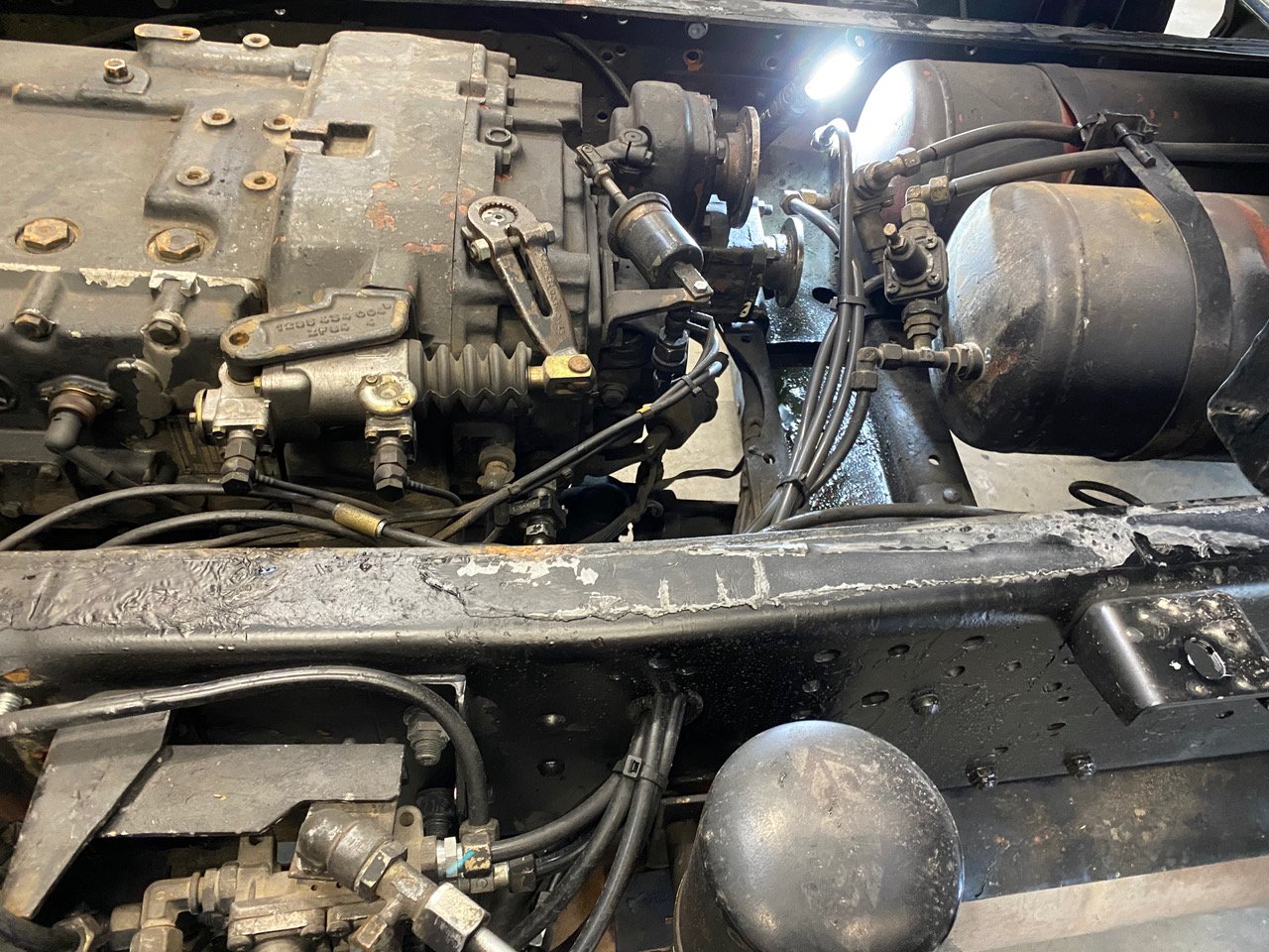

Hallo liebe Gemeinde,
Fahrzeug: Mercedes 1626 AF, Allrad, 3 Sperren, Bj. 1979, 84.000km, Zweitbesitz nach Feuerwehr
ZF Getriebe 5 S-90 GPA, 9 Gang, Getriebe, Verteilergetriebe und Nebenantrieb sind ein Teil
Nachdem einer von zwei ungenutzten Nebenantrieben Öl durchließ, haben wir beide Flansche mit kurzer Welle und Lager rausgezogen und mit Blinddeckel verschlossen. Ölstand natürlich geprüft und aufgefüllt. Danach wurde das gesamte Getriebe nach 50km Autobahn sehr warm. Es fiel auf, da die Kontrollleuchte 'Mittelsperre ist an' (dicker Punkt in der Mitte) Schalter für Sperren wurden natürlich nicht berührt.
1. Ist diese Kontrollleuchte neben 'Mittelsperre ein' auch für 'Öl ist zu warm'?
2. Sind alle drei Bereiche (Getriebe, Verteilergetriebe und Nebenantrieb) miteinander verbunden? Ablassschrauben gibt es mehrere, Einfüllpunkte waren unklar für mich. 17 Liter Fassungsvermögen steht auf Typenschild.
3. Können die Nebenantriebe eine wichtige Rolle spielen bei dem Ölkreislauf im Getriebe? Hier würde ich sagen ja, gut möglich. Aber: Der höchste Flansch des Nebenantriebes ist ganz oben angeordnet, also ca. 40-50 cm höher als der tiefste Punkt des Verteilergetriebes. Muss der da oben wirklich Öl schaufeln, zumal die Nebenantriebe ja eigentlich nicht mitlaufen im Alltag.
Ich hoffe jemand kennt sich etwas aus mit diesen Getrieben und kann mir den ein oder anderen Tipp geben. Ich hoffe ich war deutlich und nicht zu ausschweifend. Erfahrungsgemäß sind Eure Äußerungen sehr hilfreich. Danke schon mal im voraus.
