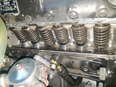

ch sehe da auf deinem Bild die ganz ordinäre Membran Förderpumpe tausche das Ding einfach aus kostet 30 € und manchmal kann man nicht erkennen was da dran kaputt ist .

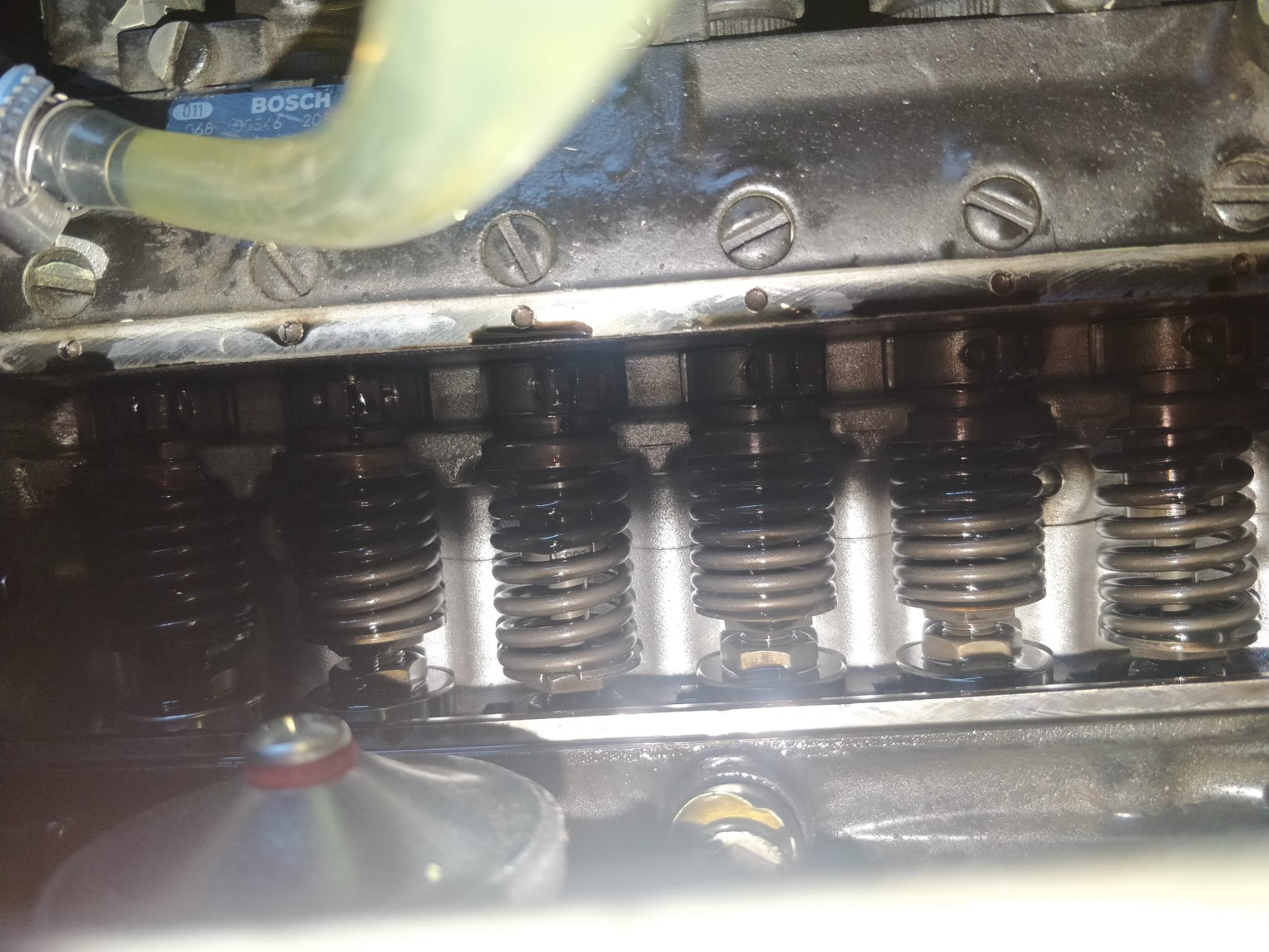

Du kannst auch mal den seitlichen Deckel an der ESP öffnen und prüfen, ob sich bei Betätigung des Gas-/Verstellhebels auch die Regelstange bewegt und alle Zahnsegmente betätigt. Hier findest du ein paar Schaubilder zur ESP und in diesem Video ist die Funktion sehr gut erklärt. Ansonsten ist natürlich auch der alte BOSCH-Lehrfilm immer sehenswert.
Tino
Danke Tino!

Bleibt die Regelstange, und der Spritzversteller.....
Förderpumpe hast du getauscht und auch das Sieb derselben gecheckt?
Gib mir per pn mal deine Mailadr. Ich sende dir nen scan ....bosch einspritzpumpen...gelbes Heft....
Ch.
Edit... wie steuerst du eigentlich die Einspritzpumpe an per Gaspedal und dann seilzug oder Gestänge möglicherweise ist dein Gestänge ja auch irgendwie nicht mehr richtig gängig oder eben der Zug

Ja genau, Pumpe wurde getauscht und Sieb kontrolliert.
Angesteuert wird die ESP über Gaspedal und Gestänge inkl. Rückstellzylinder. Das habe ich auch schon gecheckt. Getestet wird momentan zu zweit und dabei direkt an der ESP geregelt.

#58 Beitrag von Anderl 75 60 » 2021-11-06 14:42:22
...zeitweiser Vorfilter wurde dran gemacht. Ihr habt ja Recht.
Also...ich habe heutre mal den Deckel der ESP abgenommen um die Funktion der Regelstange zu prüfen.
Das scheint zu funktionieren. Die Pumpenkolben drehen sich wie es sein sollte. An der Regelstange scheint es also nicht zu liegen.
Allerdings ist mir aufgefallen, dass der 3. und der 6. "Rollenstößel" eine andere Position haben als der Rest.
Wie würdet ihr nun weitervorgehen? Für meine Vorstellung ist das nicht so wie es sein sollte.
Hoffe an der Stelle ist kein Defekt an der Nockenwelle :eek:
Beiträge: 14642
Re: BF Deutz f6l913 Probleme
#59 Beitrag von lura » 2021-11-06 14:57:52
könnte sein, dass die gerade "Luft holen" zum einspritzen. dreh mal dem Motor durch, dann siehst Du das Spiel der Pumpenelemente. So wie das jetzt aussieht, nach Studium der Zeichnung würde ich sagen, dass die Pumpemelemente 1,2,4,5 in Einspritzstellung festhängen. Die können ja nicht alle gleichzeitig einspritzen. Also Motor durchdrehen und schauen, ob die sich schön hoch und runter bewegen.

#60 Beitrag von Anderl 75 60 » 2021-11-06 16:21:13
Alle Elemente arbeiten schön auf und ab. Da scheint also auch alles in Ordnung zu sein :wack:
