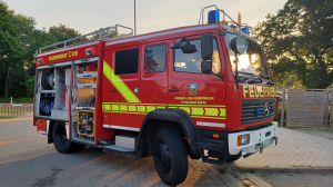

Re: MB 917 Fragen zum Motor und zur Achsübersetzung
Hat gedauert, aber jetzt hat es geklappt….Nächster Schritt wird der Besuch der Allradmesse in Bad Kissingen sein.
