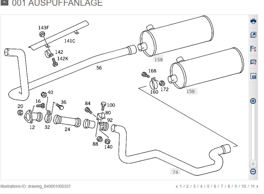

Servus mitanand,
ich habe seit kurzem Zugang zum EPC und hab noch so meine Probleme damit.
Wollte mir die ET Nummern von meinem Auspuff raussuchen, nur bei den wichtigsten Teilen find ich da nix.
Es geht um die Nummern 4, 44, 60, 144, 278, 276 kann mir da jemand weiterhelfen?

hab ich glatt vergessen : WDB61526415277840
Wurde komplett eingegeben und es kam auch keine Fehlermeldung.

die gesuchten teile solltest du auf der Bildtafel Nr. 6 bzw.9 schon finden. Walter

Ich hab aber dem Auspuff so wie auf meinem Bild verbaut.
Oder ist das Wurscht und die Nummern passen dann obwohl
Die Bilder nicht stimmen?

die Teileinfo kennt bei neueren Fahrzeugen auch alle Sonderausstattungen, die ab Werk verbaut wurden. Nachträglich ein- oder umgebaute Dinge allerdings nur, wenn die Werkstatt diesen Umbau vermerkt hat, zumindest Mercedes-Werkstätten können das.
Sollte was umgebaut sein und du kennst die Original-Sonderausstattung bzw. Originalvariante, so kannst du entsprechende Filterfunktionen abschalten und siehst auch diese Teile, die für dein Fahrzeug normal nicht gelten.
Die Bilder stimmen nicht unbedingt immer mit der Realität überein, das sind keine Konstruktionszeichnungen. Mitunter kann ein Teil im Bild komplett anders als in der Realität aussehen.
