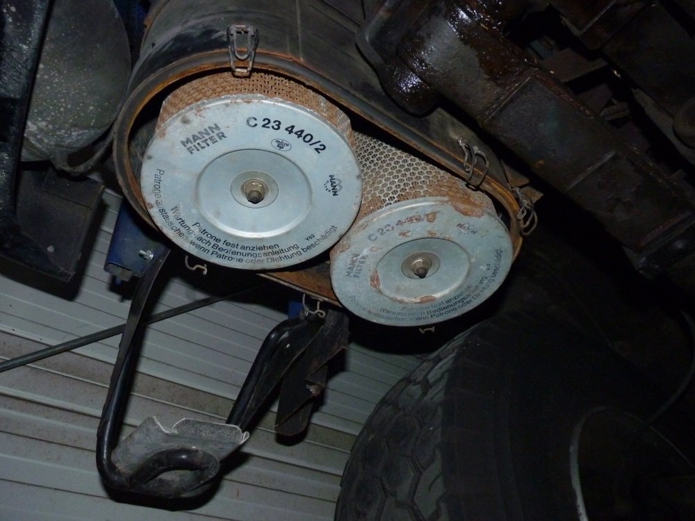

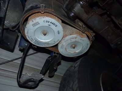

ich habe mal in den Luftfilterkasten geschaut, welche Filter montiert sind.
Wollte die Filter mal tauschen.
Aktuell sind zwei große Mann Filter C23 440/2 montiert.
Bin darüber etwas verwundert.
Ich habe hier mal gelesen, dass entweder zwei kleine oder ein großer montiert ist.
Hat von euch noch jemand zwei große Filter montiert?
Danke und Gruß
Lars

Mach doch mal ein Bild...
Re: Luftfiltergröße 170D11
anbei das Bild.
Viuelleicht sind es doch zwei "Kleine"? Für mich wirken sie zwei "Große". ???
Lars
anbei das Bild.
Lars
"Frei zu sein bedarf es wenig nur wer frei ist ist ein König"
170D11(THW) Bj. 84
170D11(THW) Bj. 84
- Beiträge: 24850
... nach dem Trittbrett wohl ein neueres Modell nach 1980 ... wenn ich die etwas verwitterte Schrift auf meinem Luftfilterkartong richtig lese, steht da C 23 440/2 ... aber davon habe ich nur einen im runden Gehäuse verbaut ...
noch zur Ergänzung, der zweite Filter ist kein Ersatzfilter.
Die zwei Filter sind in Reihe geschaltet.
Lars
Lars
parallel
Ist bei einem unserer Tanklöschfahrzeuge, allerdings 192er, genauso, zwei große Filter.
Beim anderen ist nur einer verbaut. Ist wohl mal wieder typisch Magirus :-)

Nein, das lässt sich m.E. sauber abgrenzen. Die späten Baujahre mit dem kleinen, technischen Facelift (Schalldämmmaßnahmen,...) haben die zwei Filter, die früheren Modelle einen.
Nope,
parallel .

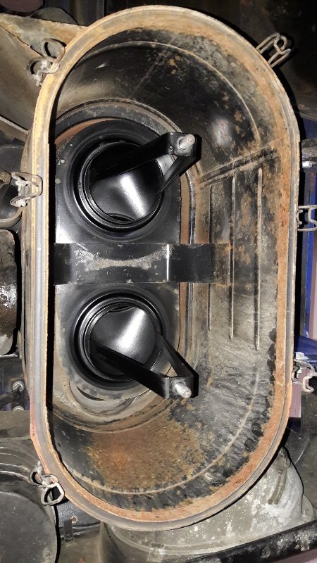

ich glaube ich stehe irgendwie auf dem Schlauch mit dem parallel und in Reihe.
Im oberen Bereich des Luftfilterkastens befindet sich der Ein- und Auslass.
Da wird jeweils ein Luftfilter gegengeschraubt. Wie soll das parallel sein?
Danke und Gruß
Lars
Danke und Gruß
Lars
170D11(THW) Bj. 84
170D11(THW) Bj. 84
Hallo Lars,
unabhängig davon, wie der Deckel aussieht, würde ich bei diesem Gehäuse nie auf die Idee kommen, daß die Filter in Reihe geschaltet sein könnten.
DaPo (Daniel)
DaPo (Daniel)
Moin Daniel,
das sind sie auch nicht . Man kann auf dem Foto gut erkennen, wo die "Schmutzseite" ist und wo die gefilterte/saubere Luft durch die Filter abgesaugt wird . Im unteren Teil des Fotos kann man knapp erahnen, wo die ungefilterte Luft in den Filtertopf gelangt .
Und wie soll das in Reihe gehen wenn die beiden Filterpatronen eine gemeinsame Kammer auf der Rohluftseite haben? Abgesehen davon würde dein 170 bei einer Reihenschaltung und den kleinen Filterpatronen leichte Atemnot bekommen.
Burkhard
jau habt ja gewonnen.
Ich stand wirklich auf dem Schlauch.
Hatte mich ehrlich gesagt gewundert, warum die Luft in der Filterinnenseite einströmt.
Oliver hat es richtig gesehen, wenn man genau hinschaut, kann man die Öffnung sehen.
Mann lernt nie aus, ich gehe mit jetzt schämen.
Guten Rutsch!
Lars
Guten Rutsch!
Lars
170D11(THW) Bj. 84
170D11(THW) Bj. 84
Moin Lars ,
du brauchst dich nicht zu schämen . Sowas passiert .....
