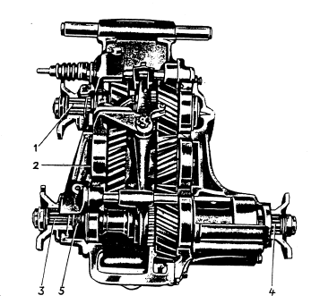

Hat hier einer Fotos vom inneren des VTG?
In der MB Reparaturanleitung sind alle Zahnräder mit Schrägverzahnung dargestellt.
Screenshot 2025-04-26 224646.png (54.29 KiB) 576 mal betrachtet
Bisher dachte ich das eine gerade Verzahnung für die Geräusche verantwortlich sind.
Ich zitieren mal aus meiner Lieblings Seite
"Leider ist dies konstruktiv bedingt, die geradverzahnten Zahnräder sind die Übeltäter."
Quelle: https://hano-mag-ich.com/kurzhauber/#mozTocId1052

#47 Beitrag von Pirx » 2025-04-27 10:39:48
Hallo DieselMotorrad!
Du hast Recht, die Zahnräder im VG325-3W sind schrägverzahnt.
Mein Fehler.

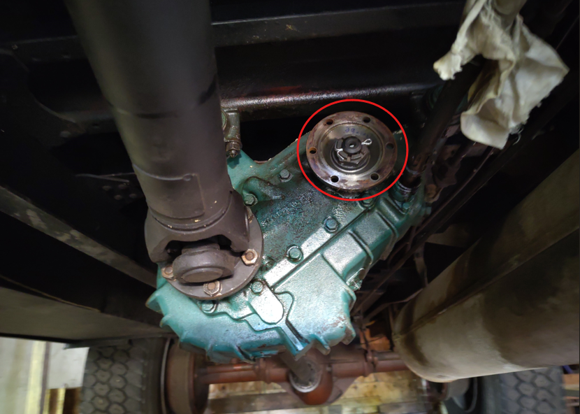

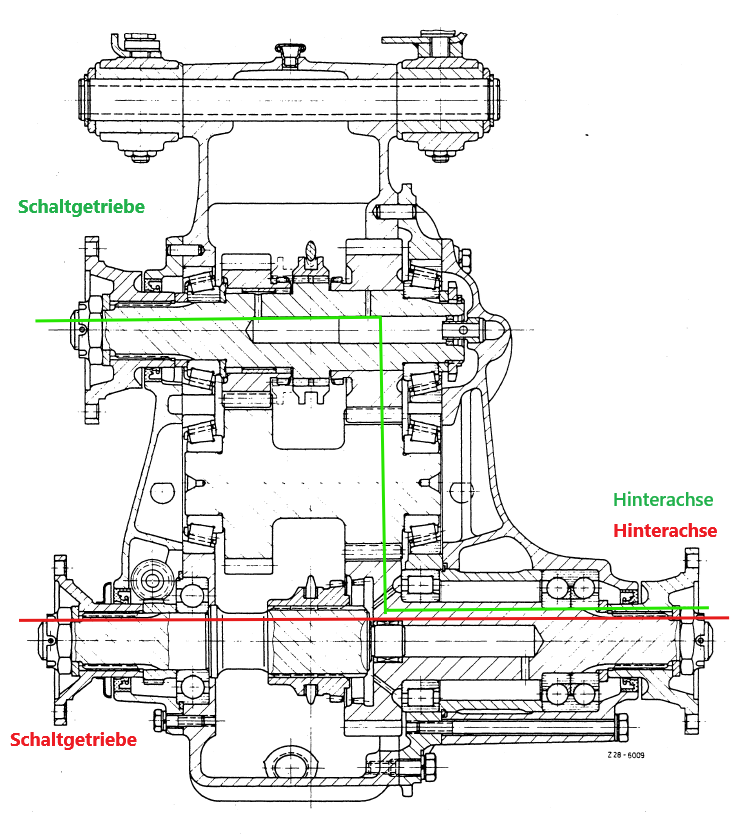

Am Wochenende habe ich mal einen Test durchgeführt. Die Idee dazu entstand glaube ich als Jakob unterwegs einen defekt am VTG erlitten hat.
Wer sie hatte weiß ich nicht.
Die Gelenkwelle vom Schaltgetriebe geht jetzt an den VTG Flansch der eigentlich zur Vorderachse geht.
Angetrieben ist dann nur die Hinterachse.
Ich bin das so 20 km Probegefahren, alle VTG Geräusche sind weg.
Beim ausparken aus der Scheune hatte ich das Gefühl das es schneller geht, habe das aber nicht ernst genommen.
Nils hat mir später geschrieben das es jetzt 1:1 übersetzt ist und vorher 1,04 ich also 4% schneller bin.
Grün der serienmäßige verlauf, rot die Testfahrt
Was mich wundert ist, das nach der Probefahrt der Flansch, der oben im Bild rot eingekreist ist deutlich war war.
Mann konnte ihn noch anfassen, aber nicht länger als ca. 2min. Keine Ahnung was das für eine Temperatur war, 50 bis 60°C vielleicht.
