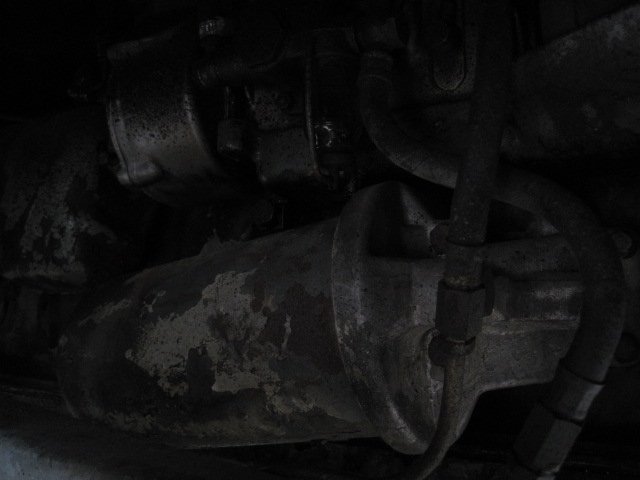

ich hab hier mal ein (schlechtes) Foto eingestellt. Das Filtergehäuse ist recht lang (~25cm) und liegt. Leider kann ich nirgens eine Nummer o.ä. entdecken. Nach meinen Forschungen gibts folgende Filter für den Motor:
Knecht FO 251
Knecht FO 223 oder Mann & Hummel OKP 23 H-06
Mann & Hummel OKH 10.60----40
Vielleicht kann mir wer weiterhelfen?

Auf dem Ölfilter steht: PM 215 / L 47 215
Leider kein Hersteller. Und die Nummern stimmen auch nicht mit denen im Teileheft überein. ( Mann & Hummel H 10.60 oder Knecht KN-EH 251)

aus Interesse mal fix gegoogelt ["Ölfilter PM215"].
Purolator PM 215 und der auch schon von dir genannte MANN-Filter scheinen sich zu entsprechen.

Re: MAN 415 - Ölfilter
H =196mm, D = 99mm, d = 30mm?
Dann passen da u.A.:
Mahle OX55D
Hengst E195H
M&H H1060n
Oder eben der Purolator.

ja. Danke:-) Haben heute welche bestellt
