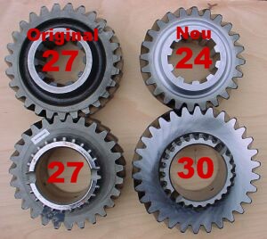

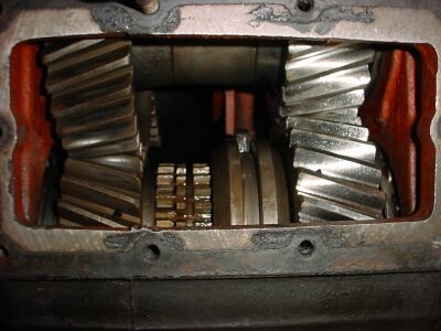

Hallo, das größte Problem beim Umdieseln ist immer die Endübersetzung weil sich die meisten modernen Diesel bei ca 1800 RPM m "Wohlsten" fühlen. Es ist die Frage ob du mit einem V. Gang von 0,75 oder so da auch hinkommst. Ich habe meinen Ural so hingezimmert, daß er 1800 RPM bei 75km/h hat. Bitte vorher gut durchrechnen! Martin

Bei 1800 rpm liege ich bei 60km/h mit der Originalbereifung 12.00 R18.
die Straßenübersetzung im VTG ist 1,16:1 was schon die längste verfügbare Übersetzung ist. Ein VTG vom URAL 375D wäre ja 1:1 übersetzt, aber da fehlt mit der Abgang für die 3. Achse
Denn mein VTG hat für die 2. und 3. Achse jeweils einen Kardanflansch am VTG. Ich kenne kein anderes VTG wo das so gelöst ist.
Der Cummins 6BT wird freiwillig bis 3000 rpm drehen, das wird reichen. Es wird ja kein Reisefahrzeug, sondern :spiel:
Beim GAZ 66 Umbau hätte ich in jedem Fall das VTG vom Ural verwendet. Die Hinterachse des GAZ hätte es mir gedankt.

#10 Beitrag von Ulf H » 2017-06-20 12:48:46
... Mercedes hatte in den 1960-er Jahren Verteilergetriebe mit einzelnen Wellen für die beiden Hinterachsen im Einsatz ... hat sich aber nicht bewährt, ab der NG-Baureihe wirden normale VTG und Durchtriebsachsen verbaut ...

#11 Beitrag von MartinK » 2017-06-20 13:23:53
mischka4x4 hat geschrieben:Denn mein VTG hat für die 2. und 3. Achse jeweils einen Kardanflansch am VTG. Ich kenne kein anderes VTG wo das so gelöst ist. Der Cummins 6BT wird freiwillig bis 3000 rpm drehen, das wird reichen. Es wird ja kein Reisefahrzeug, sondern :spiel:
Hei, beim Kraz 255b ist das auch so daß aus dem VTG zwei hintere Wellenflansche herauskommen, Ein VTG vom Ural wiegt 180kg...kein Vergnügen das zu montieren. Man kann aber das VTG vom Ural 1:1,3 übersetzen.... :smoking:

hier gibt's Bilder
und Erläuterungen
