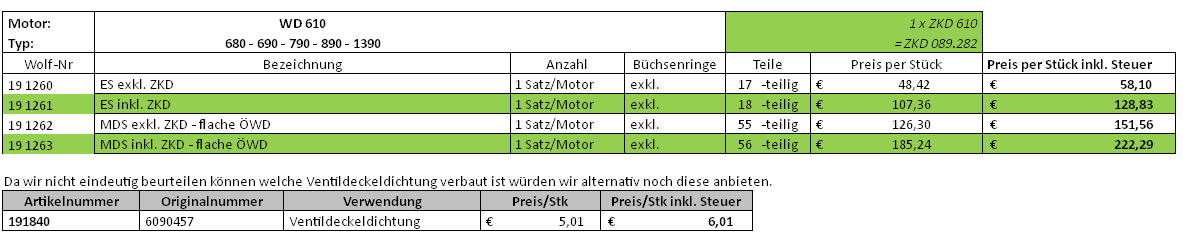

ich habe festgestellt, dass so einges an alten Gummischläuchen und Dichtungen und Manschetten bei meinem Schweizer 680 etwas bröselt.
Für den Motor gibt es ja einen ca 200€ teuren Dichtungssatz von Wolf Dichtungen aus Österreich (bzw offensichtlich auch einen weniger umfangreichen)
a) kann jemand sagen, was man davon wirklich benötigt (als ERsatz für den Notfall unterwegs)? Ich brauch doch nciht ALLE Dichtungen für 200 €, oder??
b) Wie bekomme ich als Laie denn heraus, wenn ich einen porösen SChlach oder Ring entdecke, wo ich da Ersatz für her bekomme? Muss ich den auseinanderfallenden Ring vermessen, die Gummimischung erkennen, und dann zum Baumarkt oder KFZ-Händler?
Vielleicht hilft mir hier mal jemand auf die Sprünge. Ich bin da ziemlich jungfräulich :blush:
hier nochmal die momentanen Preise bei Wolf (betrifft aber angeblich wirklich NUR Motor Dichtungen - also weder Dichtungen außerhalb des Motorbereiches noch irgendwelche Schläuche)

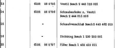

Es gibt ja diesen netten Ersatzteilkatalog, aber da steht ja oft auch nur "Dichtungsring". Muss man dann diese Originalteile einkaufen? WO gehe ich mit der Nummer hin?
Als Beispiel nenne ich mal die Dichtung an der Kraftstoff-Handförderpumpe (siehe Seite 62). Die scheint nichtmal gelistet zu sein (vielleicht kann man sie ja nicht einzeln austauschen ?)
Ich finde dann unter BOSCH 2447222016 nix Brauch- bzw bezahlbares.

WIe geht ihr mit dem Steyr Ersatzteilkatalog denn vor?
Da gibt es Schrauben und Ventile etc, deren Bosch Teilenummer man im Internet mit dem SChlüssel nicht oder nur auf irgendwelchen ausländischen Seiten findet.
zB dieser Schraubenverschluss aus dem ERsatzteilkatalog des 680G, Seite 63, Nr 15 google-suche hier
ps @mod: ich besitze einen steyr, insofern werde ich ja wohl auch nochmnal einen screenshot EINER seite des 500-seitigen 50 jahre alten ersatzteilkataloges hier posten dürfen? (kopfschüttel)

der Dichtsatz von Wolf deckt alle Papier und Kupferdichtungen für den Motor ab.
zb. Kopfdichtung, Krümmerdichtungen, Dichtungen Wasserbrücke, Kopfdeckeldichtung. usw.
Ich habe immer die 3 Teilige Kopfdeckeldichtung dabei, Schau mal im Ersatzteiltröt für Steyr 680 und andere Nach. Da sind einige Ersatzteile und Schläuche gesammelt. Eine gute Quelle für Nummern ist auch Kais Motorrevision.

#7 Beitrag von Lowen » 2016-05-18 23:59:06
dd99sg hat geschrieben:Hi
Gerold
Hi Gerold, danke.
ist halt dann auch teuer, so ein Set als ganzes. Und halt nur für den Motor.
Gäbe es denn ein sinnvolles Dichtungs-Konvolut für den Steyr680? Also all das, was öfters mal "auseinander fällt" basierend auf der konglomerierten ERfahrung hier?
